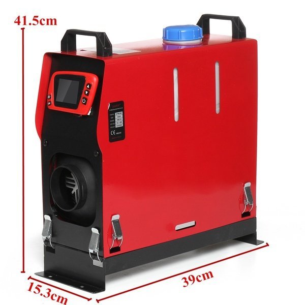

Jeg har en kinavarmer (Eber D4 kopi) i garasjen. Borret overdim hull i panelen og kledde eksosrør med eksosbandasje fra Biltema. Utvendig har jeg to eksospotter etter hverandre, plassert i en "fuglekasse" og kledd i Glava. Eksospottene er for å dempe støy mtp. naboene og fuglekassa er for det estetiske. Det skal sies at varmeeffekten er beskjeden men med utblåsningen plassert rett over arbeidsbenken så hjelper det litt.
joelle skrev for 6 timer siden:
Smart løsning det å, hvordan beskytter du den mot vær å vind?
Jeg har ett halvtak over og i tillegg kjøpte jeg den du ser på bilde. Kostet meg 2700kr inkl frakt fra kinamannen.  Men det er flere som bruker en slik kasse bla. Flere og flere hyttefolk monterer dieselvarmer i slike kasser som er ventilert.
