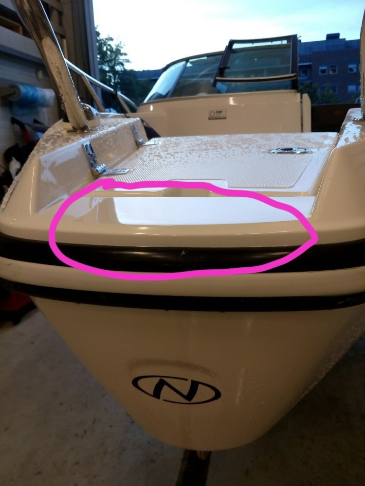

Edit nr2: det er ikke lett og se at det har vært en 10cm knusningsskade i baugen her, her har det blitt støpt opp med glassfiber, så lagt på ny gelcoat som har blitt slipa, rubba og polert. så litt erfaring har jeg fått. Enkelte vil vel kalle meg proff, men jeg syns lykkelig amatør høres bedre ut

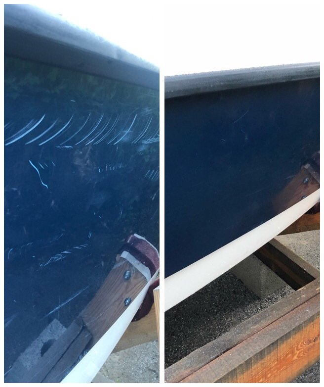

Ble jo bedre på en måte, men ser ut som polishen ikke klarer å hente noe glans fra 1200-slipen. Siden utgangspunktet var såpass skadet, ville jeg lagt litt arbeid/energi i det nå første gangen. Deretter holder det nok med en vanlig vask, polering + voks de kommende sesongene.
Første spørsmålet er om du skal en runde til med 1000-slip. Her kan sikkert Eika vurdere bedre enn de fleste. Tror kanskje jeg hadde tatt en litt lett runde til for å se om man kunne redusert de synlige ripene enda litt til.
Der burde det slipes mer, med 2000 og 4000 hvis du bare skal polere. Hvis du kjører på med grov rubbing, så får du litt mer glans på de 1200 du har slipa med. Men jeg har blitt glad i 2000, så grov rubbing, så en onestep polish. Hvis jeg er skikkelig nøie så kjører jeg på med ett lag hardvoks også som taes med ullpad på poleringsmaskina
Men på blå, så vil jeg anbefale blå polish, fyller på med litt farge innerst i ripene og porene

Eika skrev On 23.9.2021 at 22.32:
Gidder ikke å betale for og se det.
Jeg er bare en lykkelig amatør som har holdt på med dette i 20år og på daglig basis de siste 5årene, da for flere båtverksteder og opplag. Så jeg fortsetter nok og gjøre det på den måten jeg føler meg trygg på og gir tips/råd med den metoden jeg føler meg tryggest på.
Edit: jeg så filmen nå, det der krever uansett sliping, rubbing og polering for og bli fint igjen
Fantastisk flott resultat, Eika. Hvor mye medgått tid er det for å få dette resultatet? Det er vel en forholdsvis omfattende jobb?
Martin_ skrev for 3 timer siden:
Det gikk ca 7.5 time (starta kl8 og var ferdig kl20) men det var endel herding og andre jobber imellom
Det er vel en omfattende jobb, men sånne småskader har blitt rutine for meg :P går bare på autopilot og headsettet med musikk på hode. De andre lar meg bare holde på og ingen blander seg og forteller hvordan det skal gjøres
