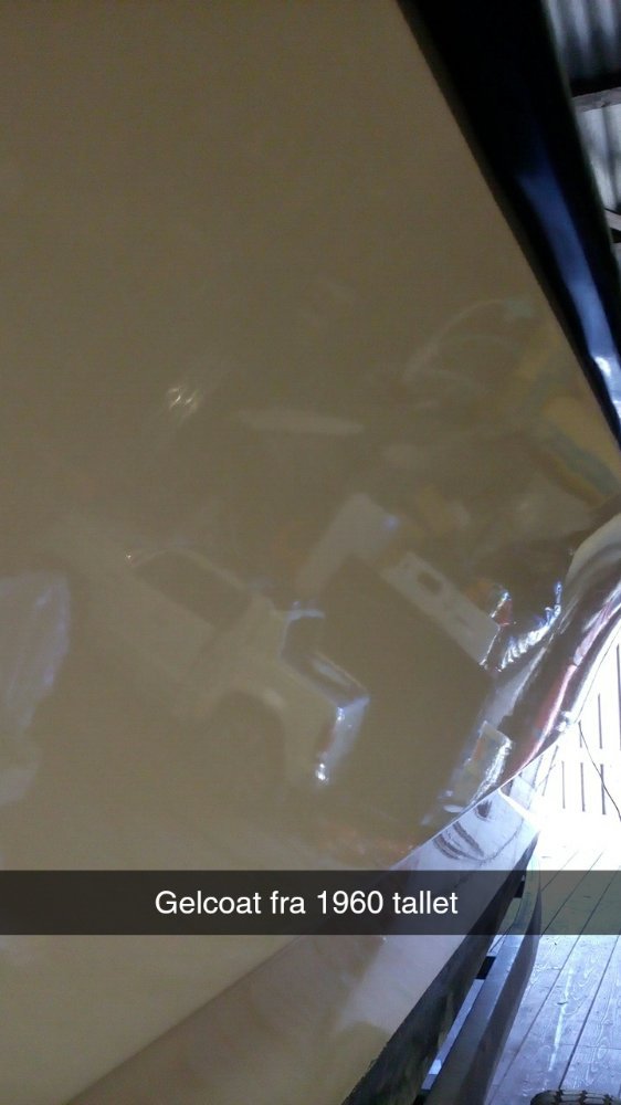

Jeg har prøvd svært mye forskjellige produkter, jeg har blitt svært glad i rupes, men med det så må jeg si at jeg ikke har vært borti noe som ikke gjør jobben når man kjører 3 steg. Jeg har dessverre kun erfaring med den voks'n jeg bruker, det er en type hardvoks som kommer i boks, men desverre så har etiketten forsvinni, så når den boksen er tom så må jeg leite vidre etter en som er god
Jeg rubber somregel med blå pad, så polerer jeg med skumgummi pad også vokser jeg med ullpad
