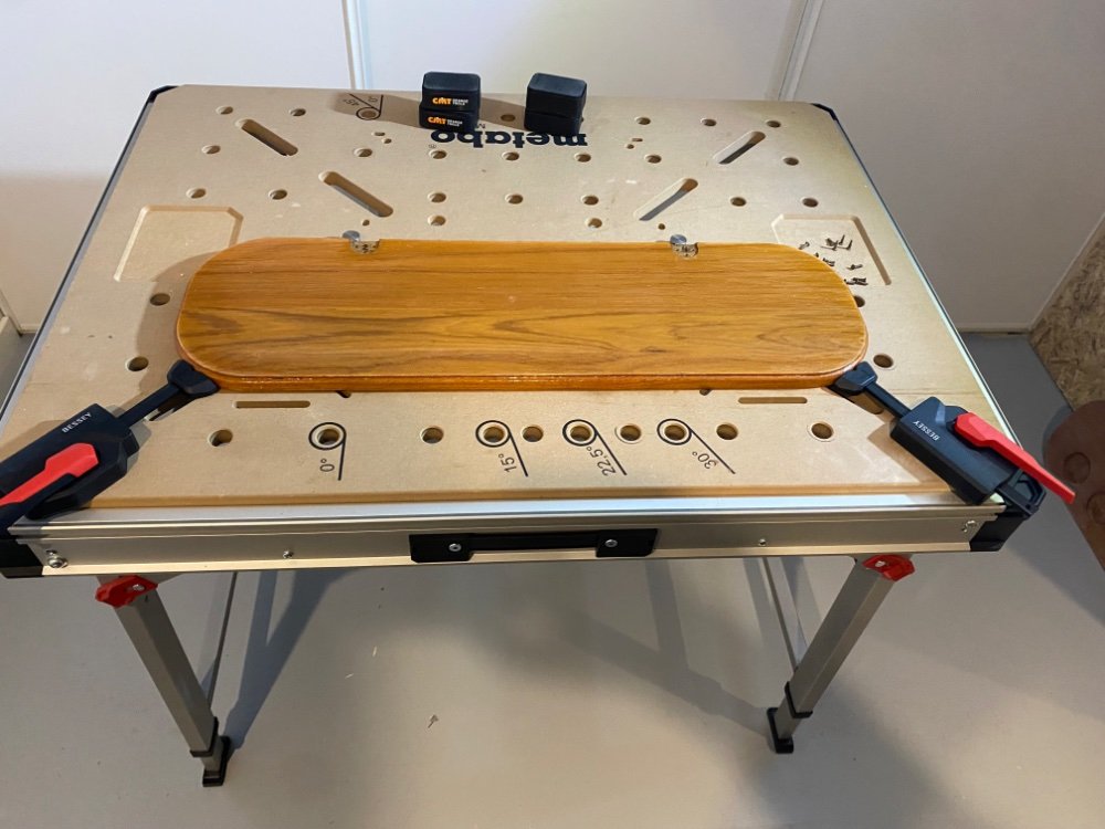

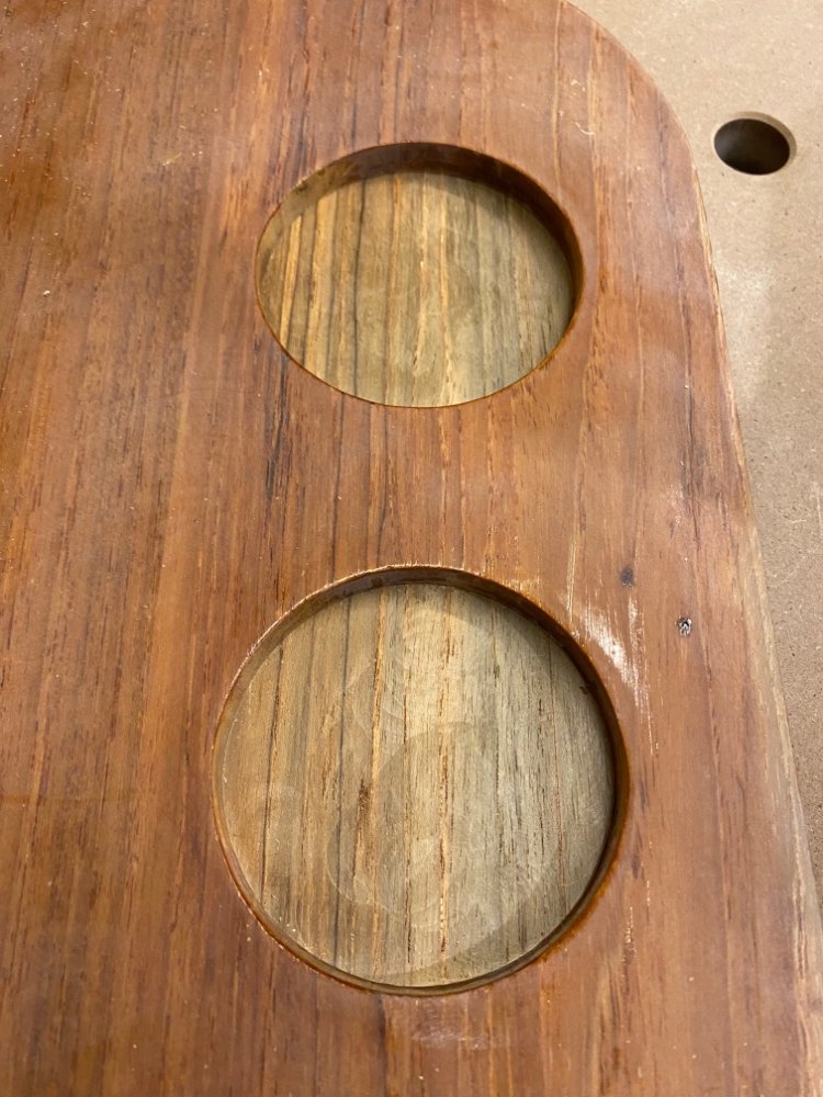

HiWard Svart 30.Oktober.2025 Emnestarter Link til dette innlegget Svart 30.Oktober.2025 Bordet var ett av mine vinterprosjekt sist vinter. Rufset opp toppstrøket og la på flere strøk Owatrol D2, men slet med nupping og ulidelig lang herdetid. Pusset hengslene og byttet skruer Kom sånn noenlunde i mål til slutt. Mener det er originalt, det er hverfall heltre og passer i buene slik det skal. Undersiden av platen på bildet er det frest ut til fire koppholdere. Her måtte jeg ned på frisk treverk og legge ørten strøk med Owatrol D1, så en del strøk med D2. Sitér dette innlegget Volvo Penta 5.7GXi-HF bensinmotor med DP-SM drev Link to post
