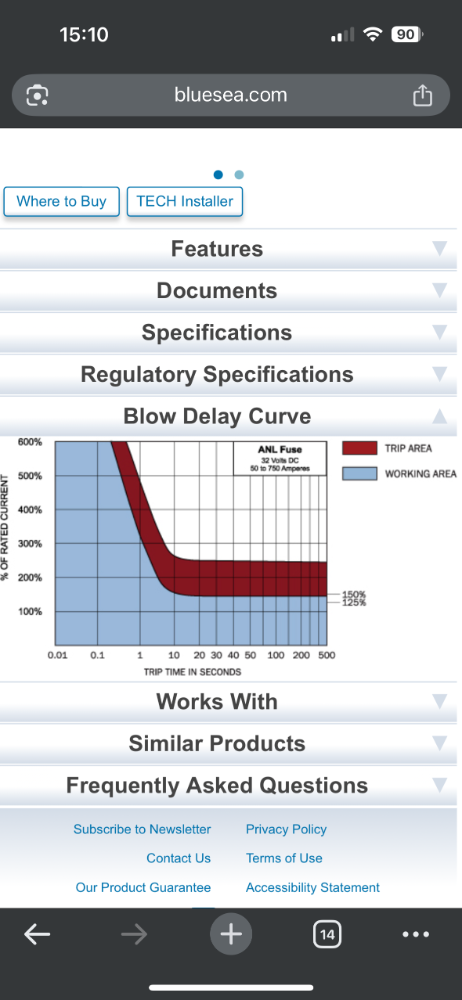

Når det gjelder utløsning av sikring er det forholdet mellom tid og strømstyrke som er avgjørende, altså karakteristikk. Om anl sikring som løste ved 2,5x In er feil eller riktig vises jo der.

Ut fra kurvene til Blue sea systems vil jeg si at sikringen i nevnte test fungerte som forventet om den løste ut mellom 5 og 20 sek ca.

Det kan vel variere litt fra hvor Blue Sea kjøper produktene sine, men resultatet lå nok innenfor det røde feltet i den testen jeg så på YouTube. Bare at alle andre smalt av lenge før. Men det er helt greit, nå vet jeg hvor jeg kan få greiene. Og jeg kommer til å kjøpe derfra. Vurderingen er at jeg må ha minst 95 kvadrat ledninger. Nå må vi gjøre det ordentlig. I hht US standard må maks avstand mellom Li-batterier poler og første sikring ikke være lenger enn ca. 15 cm (en eller annen inch, men 15 cm er noe jeg kan huske). Så det blir noen veldig korte 95 kvadrat. Og jeg tror jeg kommer til å lande på T-serie eller NH-serie. Og så må jeg ha skikkelige ringkablesko. De jeg har som er skikkelige er for M10 bolt. Men jeg må ha for M8. Planen er å legge opp til 220 V 10 A fast kurs til båtens el.anlegg. Med den mulighet å kunne koble rett inn på husmorkontaktene i inverteren om det skulle være behov for mer futt. Som sveising. Dog, vi er ikke der enda. Dette er prosjekt for kommende vinter. Ting kan endre seg innen da. Uansett skal det være dokumentert. Og jeg er meget takknemlig for innspill.
