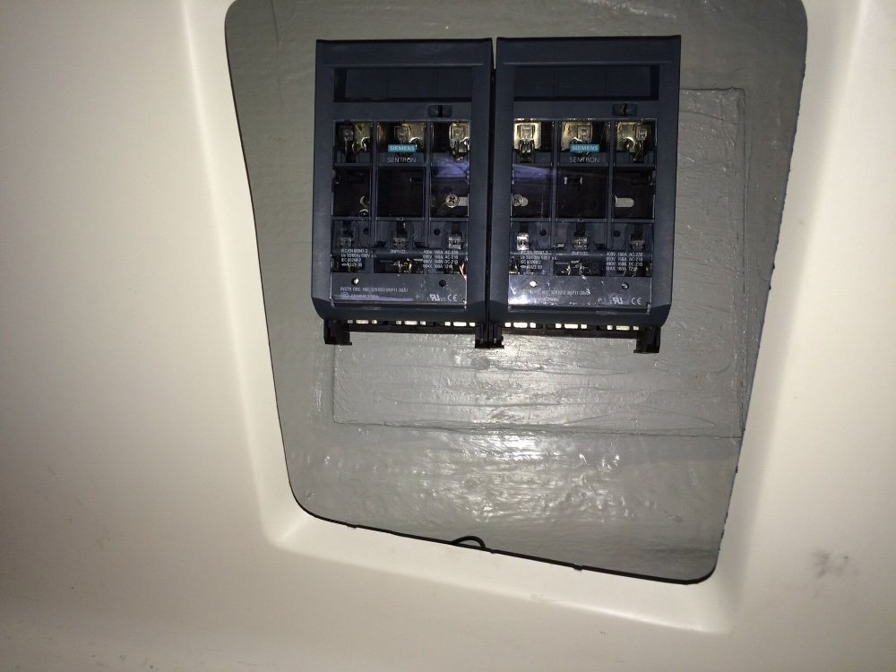

Seilars Svart 8.Juni Link til dette innlegget Svart 8.Juni Lars Hansen skrev for 1 time siden: Har lurt på disse, om ikke noen har bedre forslag som ikke koster skjorta. NH er bra, tåler opp mot 25KA med DC mener jeg å huske. Men se om du kan klare å holde installasjonen isolert i så stor grad som mulig. En fin metode som jeg har nevnt flere ganger tidligere i diverse tråder er å trekke enledere i sorte K rør frem til en isolert NH skuff. Det er en anerkjent metode for kortslutningssikker forlegning om man er maksimalt 1,8 meter unna strømkilden (NS EN ISO 13297). Dersom du skal koble sammen flere batterier, så kan en NH sikringsskuff på pluss også fungere som isoleringssted for inntil 3 batterier uten behov for verktøy dersom tilkomsten er god. Sitér dette innlegget Link to post
Lars Hansen Svart 8.Juni Link til dette innlegget Svart 8.Juni Komodo skrev 50 minutter siden: Heisan Lars! 10mm aluminium er bra til strømskinne Men å gjenge og skru ned i den blir for dårlig. Med M10 bør du ha omtrent det doble for å kunne trekke til med riktig moment. Men to skinner oppå hverandre hadde jeg droppet, da hadde jeg heller gått for mutter på undersiden. Evt. skruen på undersiden, og mutter oppå. Da kan du jo f.eks. bruke en M10 unbrako senkeskrue og forsenke i aluskinna. Eller enda bedre, skruehodet på undersiden, og mutter på kabelskoen. Som @SveinHa skriver ville jeg ikke satset på å montere det rett på kryssfinerplata, bruk plast mellom. Hvis du f.eks. bruker plastklosser mellom skinna og kryssfinerplata, kan du la plasten bygge så mye at du får plass til skruehodet på baksiden uten at det ligger inntil treverket. Men jeg skjønte ikke det med å ta på fett og børste i fettet. Er det ikke like greit å pusse over med finkornet smergel? Seilars skrev 32 minutter siden: NH er bra, tåler opp mot 25KA med DC mener jeg å huske. Men se om du kan klare å holde installasjonen isolert i så stor grad som mulig. En fin metode som jeg har nevnt flere ganger tidligere i diverse tråder er å trekke enledere i sorte K rør frem til en isolert NH skuff. Det er en anerkjent metode for kortslutningssikker forlegning om man er maksimalt 1,8 meter unna strømkilden (NS EN ISO 13297). Dersom du skal koble sammen flere batterier, så kan en NH sikringsskuff på pluss også fungere som isoleringssted for inntil 3 batterier uten behov for verktøy dersom tilkomsten er god. Da blir det nok forsenket umbrakoskruer, det vil jo monteringsmessig være det enkleste. Planen er å gjøre som du sier Seilars, å legge kablene i sorte k-rør👍😊 Sitér dette innlegget Link to post
Lars Hansen Svart 8.Juni Link til dette innlegget Svart 8.Juni Seilars skrev 1 time siden: NH er bra, tåler opp mot 25KA med DC mener jeg å huske. Men se om du kan klare å holde installasjonen isolert i så stor grad som mulig. En fin metode som jeg har nevnt flere ganger tidligere i diverse tråder er å trekke enledere i sorte K rør frem til en isolert NH skuff. Det er en anerkjent metode for kortslutningssikker forlegning om man er maksimalt 1,8 meter unna strømkilden (NS EN ISO 13297). Dersom du skal koble sammen flere batterier, så kan en NH sikringsskuff på pluss også fungere som isoleringssted for inntil 3 batterier uten behov for verktøy dersom tilkomsten er god. Finnes det NH sikringsskuffer som har feste til f.eks 20mm k-rør? Det hadde jo sett skikkelig bra ut😊 Sitér dette innlegget Link to post
Seilars Svart 8.Juni Link til dette innlegget Svart 8.Juni Lars Hansen skrev for 2 timer siden: Finnes det NH sikringsskuffer som har feste til f.eks 20mm k-rør? Det hadde jo sett skikkelig bra ut😊 Jeg dytter rørene helt opp til skuffa, og fester dem med biltema sine rustfrie gummibelagte klammer. Da ser det ut som om de går inn i skuffa. Har ikke lenger denne løsningen ombord pga. overgang til sikringer ut fra lynx, men jeg har underfordelinger med NH00 sikringer. Her er ett bilde fra monteringen av en av dem. Båten er en Bavaria, og hvis du har den samme grå fargen på skutesidene, så er den lik tec7 lys grå. Det jeg gjør da er å lage ei kryssfiner plate som jeg marinerer med tec7 på alle sider. Denne limer og fuger jeg fast i båten neste dag. Se bildet nedenfor. Her er plass til feste av klammer på undersiden om man lager plata stor nok. Sitér dette innlegget Link to post

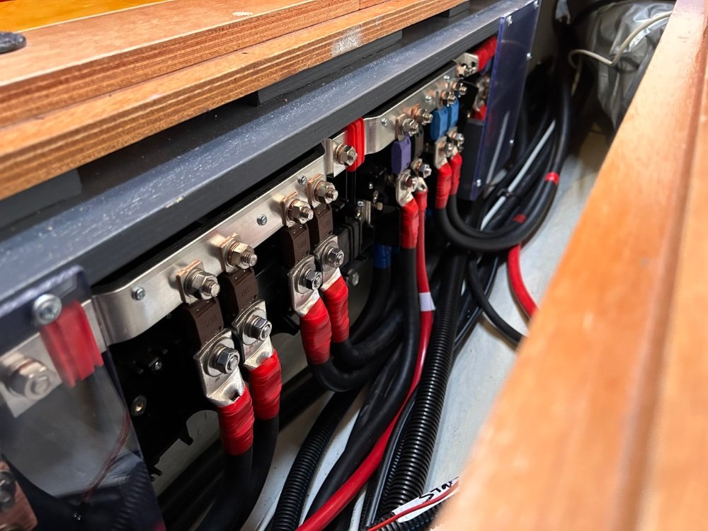

Lars Hansen Svart 8.Juni Link til dette innlegget Svart 8.Juni Chiefengineer skrev 1 minutt siden: En tommelfingerregel er at minimum gjengedybde skal være lik diameter på bolt så med 10mm gods holder det akkurat til en M10 bolt. Jeg har det slik i min båt, 30x10mm aluskinner til sammenknytning av Lithiumbatteriene og uttak til forbrukerne utført som du beskriver over. Det fungerer utmerket. Dersom det gjelder for stål, så blir vel det i minste laget for aluminium? Hvor mange Nm trekker du til med da? Har ikke lyst til dårlig kontakt her...🙈 Sitér dette innlegget Link to post

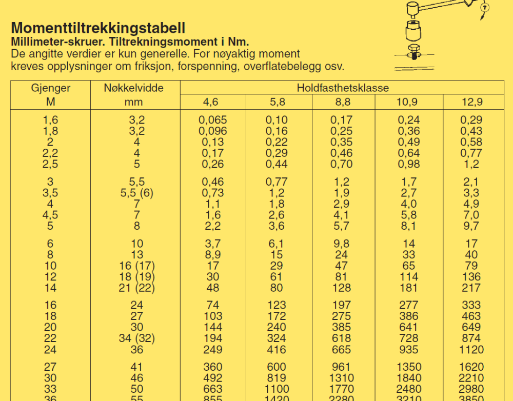

Chiefengineer Svart 8.Juni Link til dette innlegget Svart 8.Juni Lars Hansen skrev 13 minutter siden: Dersom det gjelder for stål, så blir vel det i minste laget for aluminium? Hvor mange Nm trekker du til med da? Har ikke lyst til dårlig kontakt her...🙈 Husker ikke i farta men på strømskinner, enten det er kopper eller aluminium så benyttes det ikke så høye momenter pga. bløtheten i materialene. Dette skrivet under kan gi en liten pekepinn: Du kan jo opprette en kontrollrutine for dette i ettertid for å evt. observere. men jeg antar at kablene er forlagte slik at de ikke gir så store muligheter for å komme ut av stilling og påvirke evt. tilspenningsmomentet. Sitér dette innlegget Link to post
Seilars Svart 8.Juni Link til dette innlegget Svart 8.Juni Lars Hansen skrev 1 time siden: Det så jo bra ut 👍😊 Så du sparkler i prinsipp hele plata med Tec7? Jeg maler/sparkler plata vanntett på alle sider med tec7. Når den er herdet, så fuges og punktlimes den fast med tec7. Det blir en tørr og fin plass å skru fast i. Sitér dette innlegget Link to post

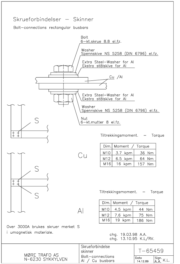

Komodo Svart 11.Juni Link til dette innlegget Svart 11.Juni Chiefengineer skrev On 8.6.2025 at 18.24: En tommelfingerregel er at minimum gjengedybde skal være lik diameter på bolt så med 10mm gods holder det akkurat til en M10 bolt. Ja, greit nok på stål, men på aluminium er det snaut. For så vidt enig i at man ikke behøver å trekke til en M10 skrue helt opp på maksimalt moment som skruen tåler når man skal skru fast en kabelsko, men når det er snakk om 95mm2 ledninger, så er de så tunge og stive, at da vil jeg trekke til veldig godt for å sikre at den ikke kan løsne. At kobber er bløtt og reduserer momentet er greit, men det vil også deformasjonsherde når man trekker til. Her er en tabell som viser anbefalt gjengedybde i aluminium. For vanlig bløt kvalitet og 8.8 skrue, anbefaler de minimum 2,2 ganger diameter. Med hardere kvaliteter kan man leve med ned til 1,5 * D. Lars Hansen skrev On 8.6.2025 at 18.27: Dersom det gjelder for stål, så blir vel det i minste laget for aluminium? Hvor mange Nm trekker du til med da? Har ikke lyst til dårlig kontakt her...🙈 Jo, enig i det. Jeg ville trekt til slik at overflaten på kabelskoen deformeres noe, og legger seg plant mot skinna. Og samtidig med høyt nok moment til at skruen forspennes å mye at den ikke løsner. Med skrue og mutter løser du dette, hvis ikke ville jeg hatt minimum 20mm gjengeinngrep i gjengene i alu. Legger for ordens skyld med en enkel tabell over anbefalt tiltrekningsmoment, så kan du sammenligne litt med anbefalingene i plansjen som Chiefen har lagt ut. Sitér dette innlegget Draco 20 blir jolle Skroggjennomføringer og materialkvalitet DIY Badeplattform DIY Anker i syrefast Link to post

Lars Hansen Svart 11.Juni Link til dette innlegget Svart 11.Juni Komodo skrev for 6 timer siden: Ja, greit nok på stål, men på aluminium er det snaut. For så vidt enig i at man ikke behøver å trekke til en M10 skrue helt opp på maksimalt moment som skruen tåler når man skal skru fast en kabelsko, men når det er snakk om 95mm2 ledninger, så er de så tunge og stive, at da vil jeg trekke til veldig godt for å sikre at den ikke kan løsne. At kobber er bløtt og reduserer momentet er greit, men det vil også deformasjonsherde når man trekker til. Her er en tabell som viser anbefalt gjengedybde i aluminium. For vanlig bløt kvalitet og 8.8 skrue, anbefaler de minimum 2,2 ganger diameter. Med hardere kvaliteter kan man leve med ned til 1,5 * D. Jo, enig i det. Jeg ville trekt til slik at overflaten på kabelskoen deformeres noe, og legger seg plant mot skinna. Og samtidig med høyt nok moment til at skruen forspennes å mye at den ikke løsner. Med skrue og mutter løser du dette, hvis ikke ville jeg hatt minimum 20mm gjengeinngrep i gjengene i alu. Legger for ordens skyld med en enkel tabell over anbefalt tiltrekningsmoment, så kan du sammenligne litt med anbefalingene i plansjen som Chiefen har lagt ut. Takker, blir nok forsenket skrue eller mutter uansett om det blir kobber eller aluminium :-) Sitér dette innlegget Link to post

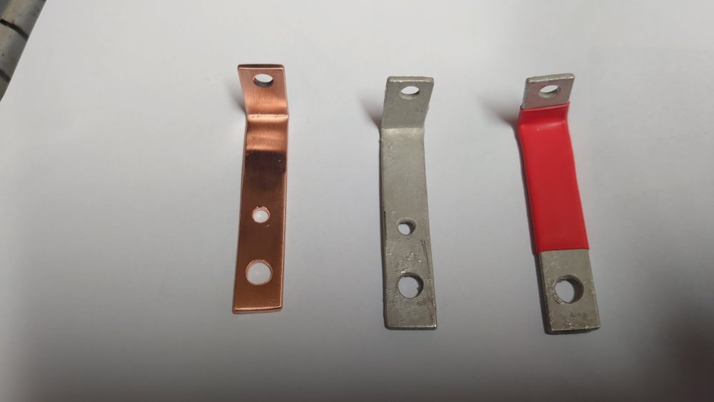

Cheyenne Svart 11.Juni Link til dette innlegget Svart 11.Juni Jeg lagde skinner av kobber og fortinnet de etter at alle hull var boret. Har en bedre følelse på det, men kan godt være at det bare er overtro fra min side. Sitér dette innlegget Link to post

Komodo Svart 11.Juni Link til dette innlegget Svart 11.Juni Seilars skrev 58 minutter siden: Båter kan i perioder være ganske fuktige. Ombord hos oss har vi en avfukter som går 365 dager i året når vi er i hjemmehavn, så det er tørt som hjemme i stua. Når jeg ser hvordan endel båter ser ut på finn.no mtp. korrosjon og fukt ombord, så ville jeg ikke blandet kobber og alu. Ser poenget ditt, aluminium og kobber er jo generelt en veldig dårlig miks. Men i en båt som har et tørt og sunt inneklima hadde jeg nok ikke vært veldig bekymret. Dersom man bruker skrue og mutter, kan man trekke til helt opp til tillatt moment, da flyter kobberet mot aluminiumen, og man får meget god kontakt. Pensler man i tillegg på polfett som Hulda sier, så bør dette være en trygg montasje som varer lenge. Men selvsagt ikke ideelt. Løsningen til @Cheyenne med fortinnet kobberskinne er jo veldig bra. Da har man den samme miksen som i en kabelsko, altså ei hinne av tinn som reduserer oksyderingen av kobberet. Man kan jo også ta den helt ut og lage skinner i rent gull. Det er kanskje det beste valget, men et sted må man jo bare stoppe Sitér dette innlegget Draco 20 blir jolle Skroggjennomføringer og materialkvalitet DIY Badeplattform DIY Anker i syrefast Link to post
Seilars Svart 11.Juni Link til dette innlegget Svart 11.Juni Komodo skrev 7 minutter siden: Men selvsagt ikke ideelt. Løsningen til @Cheyenne med fortinnet kobberskinne er jo veldig bra. Ja, fortinning ville vært supert, men som du sier, man må sette grensene ett sted. For min del går den grensen ved å mikse kobber og alu. Men jeg skal ikke utelukke at det kan fungere veldig fint selv om jeg ikke ønsker å forske på slikt. Sitér dette innlegget Link to post
