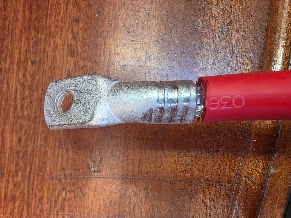

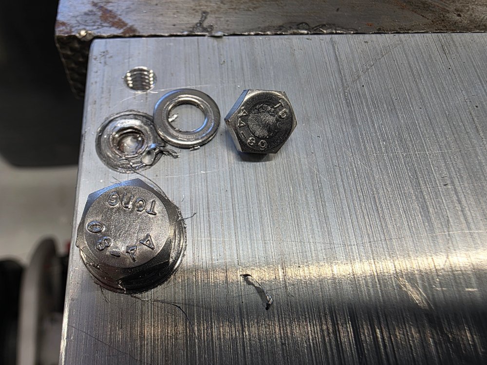

Lars Hansen Svart 13.Juli Link til dette innlegget Svart 13.Juli Komodo skrev On 11.6.2025 at 2.26: Ja, greit nok på stål, men på aluminium er det snaut. For så vidt enig i at man ikke behøver å trekke til en M10 skrue helt opp på maksimalt moment som skruen tåler når man skal skru fast en kabelsko, men når det er snakk om 95mm2 ledninger, så er de så tunge og stive, at da vil jeg trekke til veldig godt for å sikre at den ikke kan løsne. At kobber er bløtt og reduserer momentet er greit, men det vil også deformasjonsherde når man trekker til. Her er en tabell som viser anbefalt gjengedybde i aluminium. For vanlig bløt kvalitet og 8.8 skrue, anbefaler de minimum 2,2 ganger diameter. Med hardere kvaliteter kan man leve med ned til 1,5 * D. Jo, enig i det. Jeg ville trekt til slik at overflaten på kabelskoen deformeres noe, og legger seg plant mot skinna. Og samtidig med høyt nok moment til at skruen forspennes å mye at den ikke løsner. Med skrue og mutter løser du dette, hvis ikke ville jeg hatt minimum 20mm gjengeinngrep i gjengene i alu. Legger for ordens skyld med en enkel tabell over anbefalt tiltrekningsmoment, så kan du sammenligne litt med anbefalingene i plansjen som Chiefen har lagt ut. For å svare meg selv på dette, så gjorde jeg en høyst lite vitenskapelig test på en bit 10mm aluminiumsflattjern. Forsøkte med M6 og M8, som jeg tenker burde gå greit å bare gjenge opp og skru i 10mm aluminium. M6 A4-80 skrue kunne jeg trekke til bolten knakk, så det burde rekke godt. For M8-80 bolt så klarte jeg å dra over gjengene, men skulle ganske mye kraft til. Mer enn jeg normalt sett tør å trekke på M8 uten momentnøkkel. Om jeg husker det, så skal jeg huske på momentnøkkel neste gang, for "ganske mye kraft" kan jo tolkes veldig forskjellig 🙈😅 Sitér dette innlegget Link to post

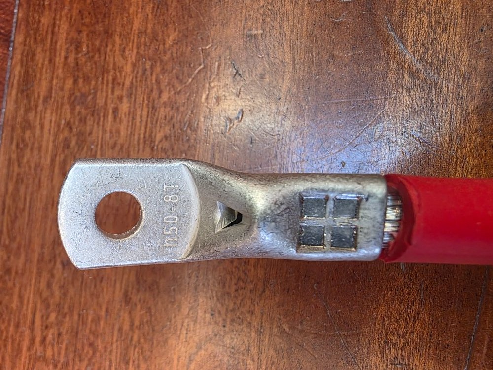

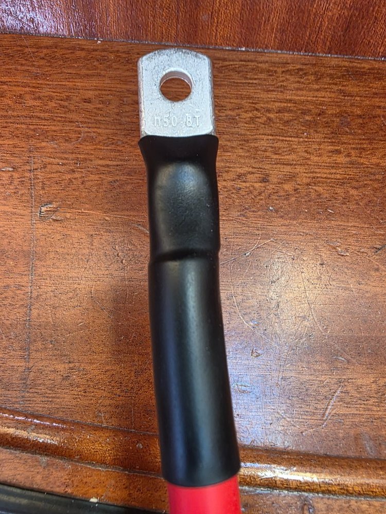

Lars Hansen Svart 17.Juli Link til dette innlegget Svart 17.Juli Har fått koblet opp resten av batterier og inverter jeg også, på høy tid da vi begynner på 3 ukers ferie i morgen. Tok i litt angående kablingen med dobbel 70mm2 til 3000W inverter. Målte 0,09V spenningstap ved å kjøre varmtvannsberederen via inverteren, 110A strømtrekk. Må være innafor det vel...😅 Biltemas eminente kabelskosluggert har fått jobben gjort på 25, 50 og 70mm2...🙈😅 Sitér dette innlegget Link to post
