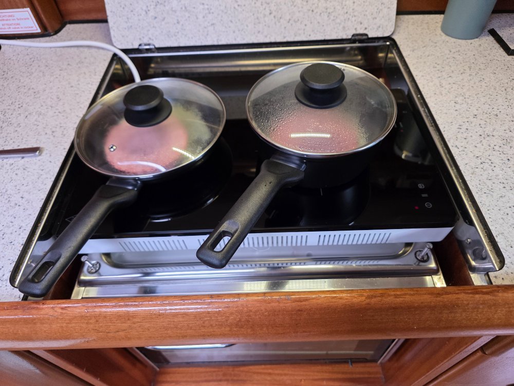

Lars Hansen Svart 27.Juli Link til dette innlegget Svart 27.Juli Nå som mange har store lithiumbanker i båtene, regner jeg med at flere gjør som oss og kutter ut propanen. Vi kjøpte en dobbel induksjonstopp fra Ikea, til under tusenlappen. 52 cm bred, og passer perfekt i åpningen til gasskomfyren i vår Bavaria seilbåt. https://www.ikea.com/no/no/p/tillreda-baerbar-induksjonsplate-2-soner-hvit-70593121/ Kjøpte også en airfryerovn, foreløpig montert i lasterommet, men kommer til å lage oppheng til den så den vil erstatte gassovnen. https://www.elkjop.no/product/hjem-rengjoring-og-kjokkenutstyr/kjokkenapparater/airfryer/fb-airfryer-25l-34763-sort/780893 Har testet dette nå i over en uke, og det fungerer greit, selv om solcellene sliter litt med å holde batteriene fulladede. Etter 9 dagers ferie mangler vi 435Ah av totalt 1100Ah, på samme periode har solcellene gitt oss ca 16kWh. (570W totalt) Nå skyldes vel ikke strømunderskuddet utfasing av propan alene, men i tillegg til båtens kjøleboks har vi en 60-liters kjøleboks til drikke, og en 40-liters vi bruker som fryseboks. I tillegg har vi også isbitmaskin, så vi holder drinkene kalde🥂😅 Innimellom varmer vi også opp vann med berederen via inverter, kanskje 5 ganger hittil i ferien... Sitér dette innlegget Link to post

lurvetass Svart 27.Juli Link til dette innlegget Svart 27.Juli Lars Hansen skrev for 2 timer siden: Nå som mange har store lithiumbanker i båtene, regner jeg med at flere gjør som oss og kutter ut propanen. Vi kjøpte en dobbel induksjonstopp fra Ikea, til under tusenlappen. 52 cm bred, og passer perfekt i åpningen til gasskomfyren i vår Bavaria seilbåt. https://www.ikea.com/no/no/p/tillreda-baerbar-induksjonsplate-2-soner-hvit-70593121/ Kjøpte også en airfryerovn, foreløpig montert i lasterommet, men kommer til å lage oppheng til den så den vil erstatte gassovnen. https://www.elkjop.no/product/hjem-rengjoring-og-kjokkenutstyr/kjokkenapparater/airfryer/fb-airfryer-25l-34763-sort/780893 Har testet dette nå i over en uke, og det fungerer greit, selv om solcellene sliter litt med å holde batteriene fulladede. Etter 9 dagers ferie mangler vi 435Ah av totalt 1100Ah, på samme periode har solcellene gitt oss ca 16kWh. (570W totalt) Nå skyldes vel ikke strømunderskuddet utfasing av propan alene, men i tillegg til båtens kjøleboks har vi en 60-liters kjøleboks til drikke, og en 40-liters vi bruker som fryseboks. I tillegg har vi også isbitmaskin, så vi holder drinkene kalde🥂😅 Innimellom varmer vi også opp vann med berederen via inverter, kanskje 5 ganger hittil i ferien... Røslig batteribank du har. Hvor stor inverter har du? Har sett litt på nettet og ser at de blir fort dyre? Sitér dette innlegget Hilsen Lurvetass Link to post

sportnaj Svart 28.Juli Link til dette innlegget Svart 28.Juli Imponerende batteribank med 1100 Ah👍👍Den dobbel koketoppen fra Ikea var interessant. Har hatt en enkel slik fra Ikea tidligere og de fungerte uten regulering av strøm mengde, kun maks strøm som slår seg av og på. Jo lavere effekt desto større pause mellom innslagene. Dermed måtte inverter være dimensjonert for full effekt selv når man kjører på lavere varme. Ser at den doble har 2200 w og 1500 w topper så vet du noe om hvordan dette fungerer om begge benyttes samtidig? Har den regulator så den gir jevn lavere strøm eller det det av og på full effekt her også? Jeg har en 2000 inverter med 4000 w max og 560Ah/400A BMS batterier så lurer litt på om denne kan funke for meg? Sitér dette innlegget Link to post
Lars Hansen Svart 28.Juli Link til dette innlegget Svart 28.Juli sportnaj skrev 41 minutter siden: Imponerende batteribank med 1100 Ah👍👍Den dobbel koketoppen fra Ikea var interessant. Har hatt en enkel slik fra Ikea tidligere og de fungerte uten regulering av strøm mengde, kun maks strøm som slår seg av og på. Jo lavere effekt desto større pause mellom innslagene. Dermed måtte inverter være dimensjonert for full effekt selv når man kjører på lavere varme. Ser at den doble har 2200 w og 1500 w topper så vet du noe om hvordan dette fungerer om begge benyttes samtidig? Har den regulator så den gir jevn lavere strøm eller det det av og på full effekt her også? Jeg har en 2000 inverter med 4000 w max og 560Ah/400A BMS batterier så lurer litt på om denne kan funke for meg? Usikker på hvordan den regulerer, men den har en valgbryter under som begrenser strømtrekket fra 3500 til maks 2200W. Skal legge merke til reguleringen neste gang jeg bruker den, men tror ganske sikkert at effekten blir justert ned. Ser i hvertfall sånn ut på shunten... Sitér dette innlegget Link to post
