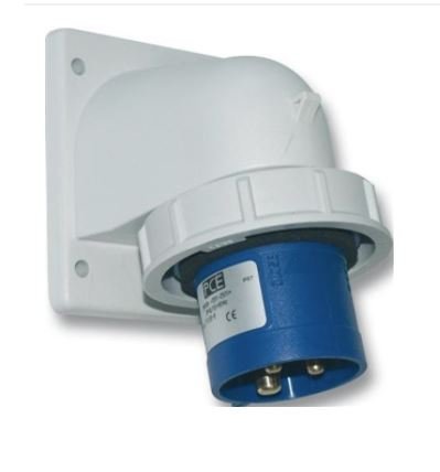

Storken Startet 14.November.2021 Link til dette innlegget Startet 14.November.2021 Hei. Jeg har i dag landstrøm med ledning som går rett inn i båten med forgrener i havnen. (Skjøteledning) Tenkte å montere utvendig kontakt i båt som går til dobbel innvendig stikkontakt. I stikkontakten skal jeg bruke avfukter og ha en marin batterilader. I dag er dette koblet rett i skjøteledningen. Treng jeg galvanisk skille for dette opplegget? Båten blir liggende med lader om vinteren når den ikke er i bruk Baterilader er ctek m15 eller 25 ikke bestemt meg. Når treng man galvanisk skille? Ved tilkobling av landstrøm til batteri med lader? Avfukteren spiller vel ingen rolle? Sitér dette innlegget Link to post
Fantino Svart 14.November.2021 Link til dette innlegget Svart 14.November.2021 Så lenge begge apparatene er dobbeltisolerte (merket med to slike firkanter inni hverandre) så har du den beste og billigste løsningen nå. Skal du har fast anlegg, dvs fastmonterte stikkontakter, så drar du landjord ombord i båten og dermed risiko for galvanisk korrosjon. Galvanisk skille hjelper i praksis ikke all verden mot jordfeil i landstrømanlegget, det sperrer bare for lave spenninger som kan genereres pga at ulike metaller under båten er i kontakt med hverandre osv. En jordfeil vil dermed typisk gå ‘rett gjennom’. Den dyre og beste løsningen for fast anlegg er skilletrafo. Fast anlegg skal også installeres av autorisert personell. Så blir fort noen kroner da. Sitér dette innlegget Link to post
Storken Svart 14.November.2021 Emnestarter Link til dette innlegget Svart 14.November.2021 Forstår jeg deg rett er det forskjell på om jeg har skjøteledning inn i båten og det å montere kontakt i båten med innvendige stikkontakter? Med tanke på fare for galvanisk korrosjon? Er skjøteledning tryggest? JEg ser Defa har plug an play sett for kontalt i båt og stikkontakter. Dette kan jeg vel montere selv? Sitér dette innlegget Link to post

Fantino Svart 14.November.2021 Link til dette innlegget Svart 14.November.2021 Med en gang du skal ha fast anlegg så må du ha jording av anlegget i båten. Du kan kople selv med anlegg fra Defa/Ratio. Om du skipper skilletrafoen sitter du da igjen med et fast anlegg som fører landjord til båtjord og pådrar deg dermed risk for galvanisk tæring pga ulikt jordpotensiale. Med skjøteledning og dobbeltisolerte apparater så unngår du elegant den risken. Men trenger sikkert ikke koste så mye å få koplet en skilletrafo, og om du skal ha installatør i båten uansett så kan resten av installasjonsmateriellet kjøpes til en fornuftig pris. Defa/Ratio koster jo en del, bare skilletrafoen til Defa ligger vel på 17000 som i mitt hode er astronomisk. Kan du klare deg med en 2000W Victron så får du denne for 6000. Et par elektrikertimer og litt kontakter og kabel på toppen av det (til ordinær pris) så burde du likevel være langt unna pris for komplett Defapakke med skilletrafo.. https://seatronic.no/defa-isolasjonstransformator-3600w?gclid=EAIaIQobChMIjM2MyveY9AIVRe-yCh1VxgYbEAQYBCABEgLkafD_BwE Sitér dette innlegget Link to post
Storken Svart 14.November.2021 Emnestarter Link til dette innlegget Svart 14.November.2021 Fantino skrev 2 minutter siden: Med en gang du skal ha fast anlegg så må du ha jording av anlegget i båten. Du kan kople selv med anlegg fra Defa/Ratio. Vil ikke jord i stikkontakten med defa/ratio bli samme jord som kommer frå land? Det blir som en forlenging av skjøteledningen? Eller tenker jeg feil? Sitér dette innlegget Link to post
Fantino Svart 15.November.2021 Link til dette innlegget Svart 15.November.2021 Med fast opplegg så må du kople jord videre til båtens jord/batteri-minus. Det står bla i installasjonsmanualen til Defa, og det følger med 2.5 mm2 jordkabel. Da får du en krets og fare for tæring. Med skjøteledning og dobbeltisolerte apparater så unngår du dette. Eller med skilletrafo (da ender landjord i skilletrafo og du etablerer egen jord i båten for sekundærsida av trafo). Har forøvrig erfart dette på den harde måten da forrige eier av min båt var ivrig bruker av landstrøm (kontinuerlig). Dette førte til at gjennomgående bolter for propellhylse var tæret av. Oppdaget ved opplag, lite hyggelig tanke å tenke på at hele skrammelet kunne løsnet i en mindre heldig situasjon.. Sitér dette innlegget Link to post

Storken Svart 15.November.2021 Emnestarter Link til dette innlegget Svart 15.November.2021 Fantino skrev 40 minutter siden: Med fast opplegg så må du kople jord videre til båtens jord/batteri-minus. Det står bla i installasjonsmanualen til Defa, og det følger med 2.5 mm2 jordkabel. Da får du en krets og fare for tæring. Med skjøteledning og dobbeltisolerte apparater så unngår du dette. Eller med skilletrafo (da ender landjord i skilletrafo og du etablerer egen jord i båten for sekundærsida av trafo). Takk for svar. Jeg tenkte å vere lur/ gjere det skikkelig ved å montere støpse/landstrøml i båt, men då kommer jeg til å ha det slik det er i dag. Det er en eldre båt og ikke verdt å montere skilletrafo. Strømmen bruker jeg også berre i hjemme havnen. Med skjøteledning til batterilader og dobbelisolert utstyr. Kan jeg då ha strømmen på kontinuerlig og vere trygg? Er primært til båtlader og avfukter. Sitér dette innlegget Link to post

Jannmar Svart 15.November.2021 Link til dette innlegget Svart 15.November.2021 (redigert) Storken skrev for 9 timer siden: Hvorfor er det en forskjell på kontakt fastmontert og skjøteledning rett inn i båten? Jeg hadde tidligere en skjøteledning rett inn i båten. Måtte da ha ledningen gjennom dørsprekka og inn i kabinen. Dette var upraktisk, så jeg monterte derfor en kontakt /(apparatinntak) på utsida av kabinveggen, og en enkel stikkontakt på innsiden. Dette er i praksis det samme som da jeg hadde skjøteledingen rett inn i båten gjennom dørsprekka, så svaret på det du lurer på er at det er ingen forskjell på kontakt fastmontert og skjøteledning rett inn i båten. Hva som er tillat eller ikke tillat å gjøre selv er en annen sak. Apparatinntak 16A IP67 på utsiden Stikkkontakt på innsiden Redigert 15.November.2021 av Jannmar (see edit history) Sitér dette innlegget Link to post
Fantino Svart 15.November.2021 Link til dette innlegget Svart 15.November.2021 Reglene er vel uavhengige av merke da, men Defa er så greie at de legger ut manual tilgjengelig på nett der dette tydelig framgår. Har ikke funnet tilsvarende for Ratio, kun brosjyre. Med skjøteledningens støpsel innomhus i båten så ser jeg ikke at det skulle være noe særlig mer risiko forbundet med det enn med fast landstrøminntak. Blir støpselet liggende og slenge ute i vær og vind er det verre selvsagt. Sitér dette innlegget Link to post
Fantino Svart 15.November.2021 Link til dette innlegget Svart 15.November.2021 Jannmar skrev 2 minutter siden: Jeg hadde tidligere en skjøteledning rett inn i båten. Måtte da ha ledningen gjennom dørsprekka og inn i kabinen. Dette var upraktisk, så jeg monterte derfor en kontakt /(apparatinntak) på utsida av kabinveggen, og en enkel stikkontakt på innsiden. Dette er i praksis det samme som da jeg hadde skjøteledingen rett inn i båten gjennom dørsprekka, så svaret på det du lurer på er at det er ingen forskjell på kontakt fastmontert og skjøteledning rett inn i båten. Hva som er tillat eller ikke tillat å gjøre selv er en annen sak. Helt klart teknisk mulig og gjort med vett like god teknisk løsning. Men ikke innafor regler slik jeg oppfatter de. Sitér dette innlegget Link to post
