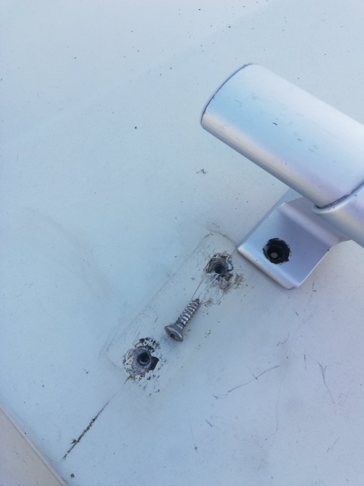

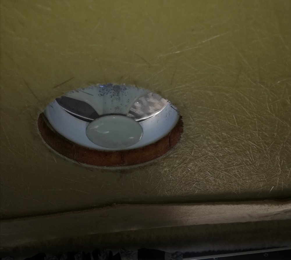

På dekk foran styrhus har jeg 2 rekkverk,ett på vær side.
Disse er skrudd fast med syrefaste treskruer.

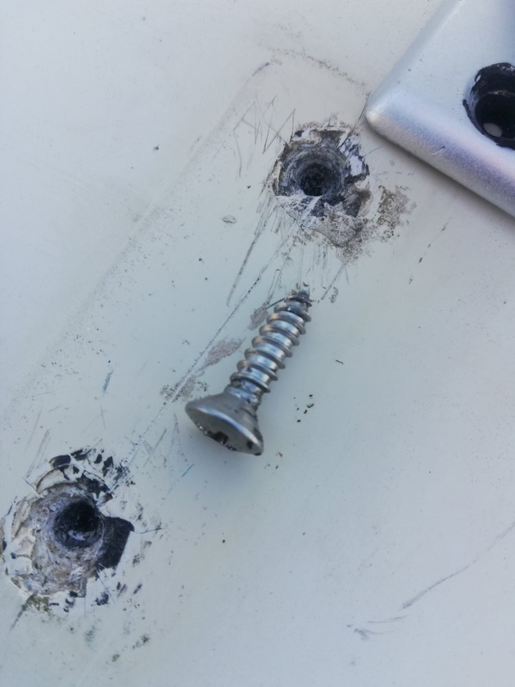

Problemet er att det ene har blitt rivd av 2 ganger
Ifjor prøvde jeg sparkle hullene med glassfibersparkel, borret nye hull,brukte tek7 og skrudde til.
Men merket desverre att di ble rivd av etter en stund,virker som sparkelen bare sprekker.
Så tenkte jeg på og bruke gjennomgående skruer med muttere på innsiden.

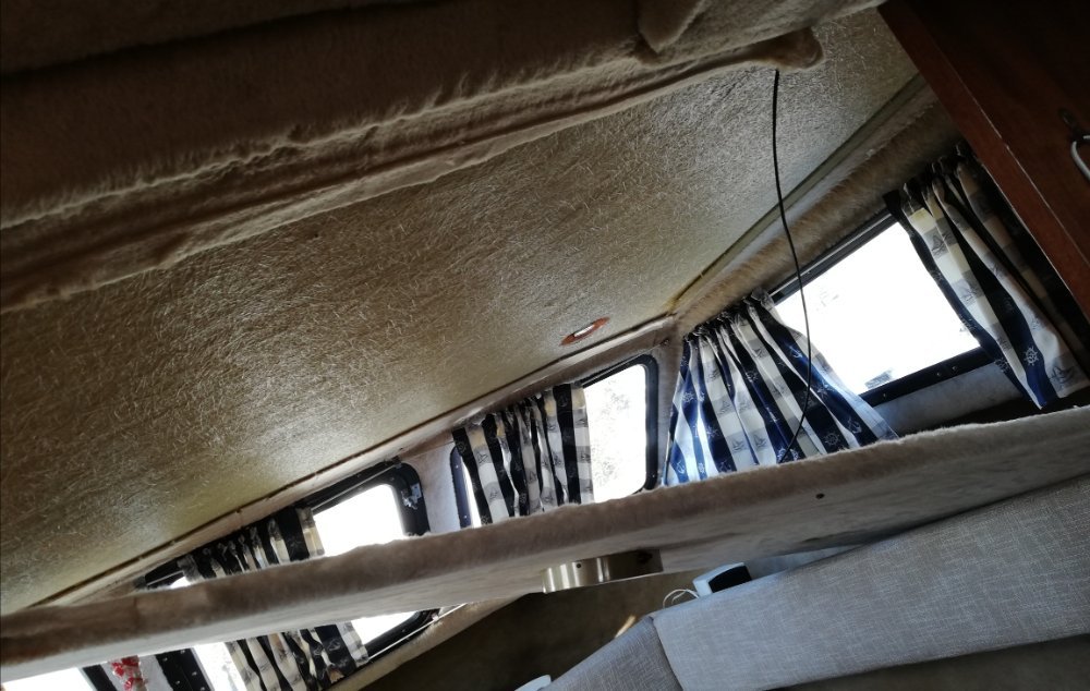

Problemet er da att tak platen inne i  båten er skrudd helt inntil ,så blir ikke plass til muttere.
Taket er støpt sandwitch i tillegg.
En svakhet er jo fendere osv blir festet i disse rekkverka, så kan bli litt rykk og napp.
Finnes det noen muttere som kan felles inn eller lign ? kan jeg fylle hullene med polyester/epoxy isteden og så borre hull ?
Hadde jo vært ok og ikke borret i den innerste platen,tenker nye lekasje punkt.
På bildene ser dere hvordan taket er støpt.Har lign fester som på bilde bare ovale i aluminium.
Bilde av lufteluke er bare for og vise hvordan det er støpt opp.
Har desverre ingen bilder fra utsiden,men der er det bare 4 hull til treskruer.

Det finnes "løsgjenger" som det borres hull til, de settes så ned i forborret hull å så brukes en spesiell tang lignende tang som en poppnageltang som strammer løsgjengene slik att det buler ut en stor klump/større areal på innsiden, de holder veldig godt.
Har brukt de på mye, bla for å feste dyprigger som holder elektriske dyprigger ned 9kg lodd på, kanske det er løsningen om du kan flytte rekkverk ett par cm.

Slik jeg forstår det har du liten plass på innsiden av laminatet uten at det skal bli konflikt med taktrekket, stemmer det? En mulighet kan være å kappe til platebiter av 4mm syrefast stål som du gjenger opp med ønsket dimensjon, f.eks. M5. Disse platebitene påfører du litt epoxylim, deretter entrer du skruen fra utsiden. Når platebitene sitter (5 min. dersom du bruker rapid epoxy), kan du montere rekka. til slutt kapper du tuppene av skruene som stikker ned. Da bygger de veldig lite.

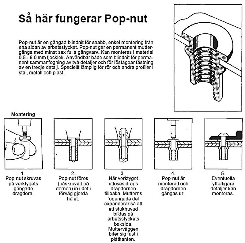

Slik fungerer en pop-mutter. Jeg har fler slike for å feste utvendige teakdetaljer slik at det er lett å demontere treverket for vedlikehold. Men hvor mye de vil stikke ut på baksiden hos deg er jo avhengig av tykkelsen. Og så må hullet være rent og trangt. Jeg kjøpte verktøy hos CO.
Ut fra hva TS skriver blir det kollisjon med slike pop-muttere:

Derav mitt forslag om å gjenge opp platebiter, de vil bygge veldig lite. Ei 3 eller 4mm tykk plate vil få en enorm holdkraft i forhold til å lime i glassfiberlaminatet.

Her er det snakk om sandwich konstruksjon i taket, og hvis ikke lengden på pop-nut’en er større enn tykkelsen på kjernematerialet så vil det fungere fint uten at noe stikker gjennom innerlaminatet.
Personlig ville jeg funnet frem en hullsag og borret gjennom innerlaminatet, pirket ut kjernematerialet og skrudd med gjennomgående bolt med en stor skive og mutter. Dette skjules jo under takplaten til slutt…

Tror ikke pop-nut vil fungere noe særlig.sandwichen er vel 1,5cm med støp på begge sider
Så er tak plata skrudd flush mot  taket.
Lurer litt på Komodo sin løsning,men da må jeg borre gjennom innerste plate også.
Men blir jo tettet med tek7 fra utsiden etterpå.
Jeg hadde en tanke om og gjennomgående med mutter og skive,så slipe det ned med vinkelsiper etterpå.
Kan jo slipe mutteren så den bygger halvparten så mye.Men da er komodos løsning bedre igrunn.
Eller så bygger jeg hele taket 1/2 cm ned.

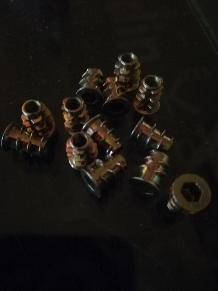

Hadde en plan om og skru disse fast med epoxy utvendig el innvendig,di er med m4 gjenger inni.
Måtte vel brukt rustfrie.Men er redd di ikke vil sitte så bra om jeg tar di på utsiden.
Takk for alle forslag om løsninger. Kjipt om man detter i vannet med rekka i hånden.Spesielt når vinterstid.
