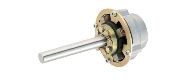

Jeg har sett litt på denne hos maritim, den har de i 25 mm utgave, men jeg litt usikker på hvordan den skal monteres. Boltes den fast direkte i giret? Finner heller ikke info om hvilke gir den passer sammen med. Bygger den noe særlig ut i lengden kontra vanlig klemflens? Ser rimelig kompakt ut.
code- skrev 42 minutter siden:
Jeg har også vært inne på tanken å montere en fleksibel kobling for å ta igjen det tapte, så slipper jeg å trekke akslingen for mye ut av klemflensen.
Jeg foreslo jo det for deg litt lenger opp i tråden her, og da var det en slik jeg hadde i tankene. Den er lett å montere:
https://www.finn.no/bap/forsale/ad.html?finnkode=233291463
