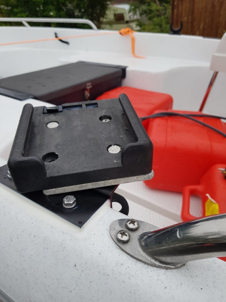

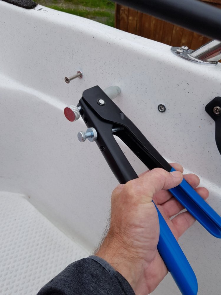

Rune.f Startet 27.Juni.2022 Link til dette innlegget Startet 27.Juni.2022 (redigert) Her ett tips til dere som er mye bedre enn å bruke vanlige "treskruer" når ting skal festes i båten. Jeg skulle kjøpe konsoll til en nylig kjøpt Pioner 15 som jeg kjøpte til garn/linefiske + litt dorging når jeg bare vil ta en snartur. Orginal konsoll med styrekabel og linkstag mm endte på ca 13000kr, kjøpte derfor isteden en pent brukt komplett Terhi styrekonsoll med ratt/snekke og styrekabel i rett lengde for 1500kr, linkstaget ble kjøpt fra BT for 499kr, endte da opp på 2000kr for komplett montert konsoll, synes også selv det ble ganske pent. Så til måten å feste dette på en bedre måte enn det som er vanlig.....se bilder av "løsgjengene" som fungere omtrent som en poppnagl, borr ett veldig nøyaktig hull, trykk inn løsgjengen å bruk tangen for å låse den fast (løsgjengene har ett parti som utvider seg å låser mens gjengepartiet forblir perfekt), du sitter da igjen med gode gjenger for feks M6 skruer, mye bedre enn en vanlig grovgjenget "treskrue". Jeg bruker i tillegg Tec7 for å fylle ut alle tomrom slik att anleggsflaten fylles opp 100%, blir dermed mye stødigere å dessuten liming i tillegg, drar til slutt av overflødig Tec7 med fingeren for så å glatte til overgangene med fuktig finger. ( Jeg bruker spytt på fingeren når det jevnes ut, om det må has på mer Tec7 etterpå hefter den selv om det er fuktig av spytt noe som ikke går om du bruker Zalo eller olje for å glatte til med ) Overflødig "søl" vaskes til slutt om nødvendig rent med Tynner/ Aceton avhengig av underlag. Håper bildene forklarer fremgangsmåten :) La også med ett eksempel til, festet downrigg festet på samme måte. Redigert 27.Juni.2022 av Rune.f (see edit history) Sitér dette innlegget Link to post

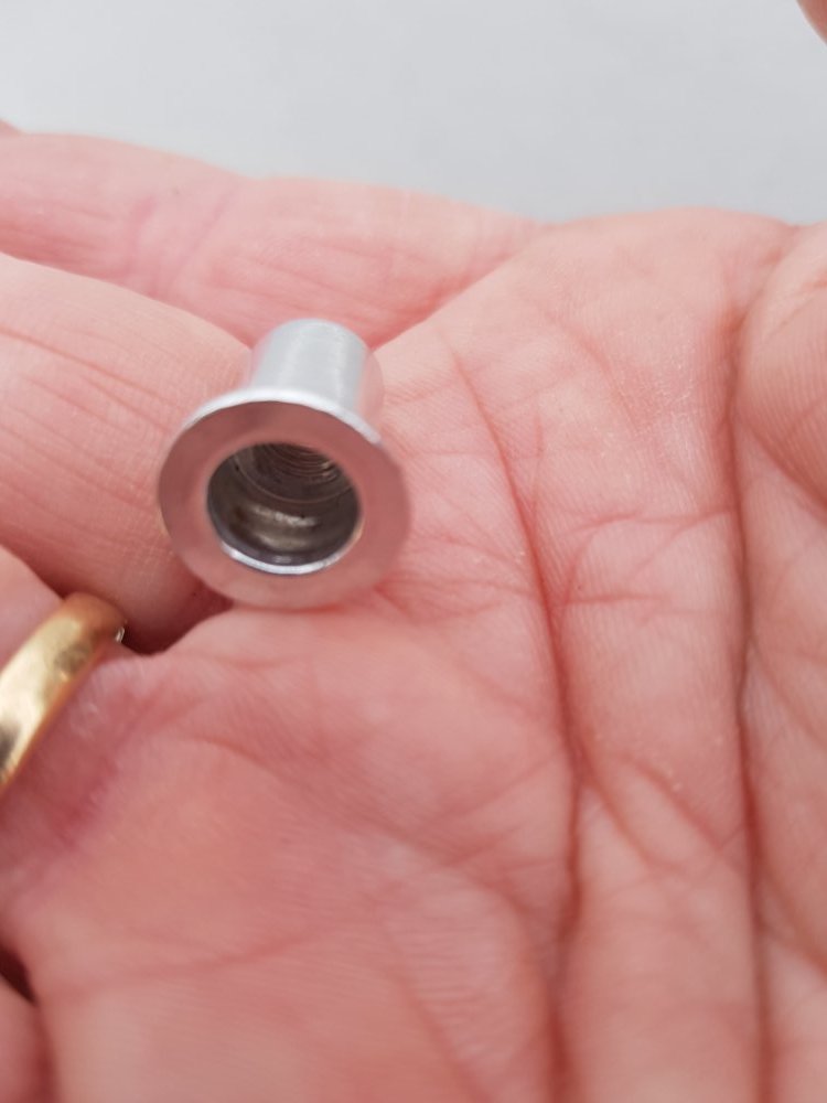

Rune.f Svart 27.Juni.2022 Emnestarter Link til dette innlegget Svart 27.Juni.2022 (redigert) Dette var frem til nylig veldig dyre greier, brukte dette før i verkstedet, men kan nå kjøpes komplett sett med alt du trenger på Biltema for 2-300kr, er sa med flere dim løsgjenger. Er i alu, de sitter som støpt, men prøv deg fram med ett par først så du skjønner prinsippet med tangen. Det som brukes på bildet er BT utstyr. Kan brukes i alle ! matrialer. Ikke skru "større" ting med treskruer når dette finns :)) Hvis det er ting som kanske skal skruas av/på setter jeg inn gjenger med kobberpasta. Redigert 27.Juni.2022 av Rune.f (see edit history) Sitér dette innlegget Link to post

Lucky Strike Svart 27.Juni.2022 Link til dette innlegget Svart 27.Juni.2022 Bra innlegg om disse popnagelgjengene. De finnes også i rustfritt, kjøpte hos Wurth for mange år siden. Men prisene hos Wurth er jo annerledes enn hos Biltema. Fordelaktig med rustfrie gjenger, siden man ofte bruker rustfrie bolter. Men igjen, problemet aluminium popnagelgjenger ift rustfrie bolter kan vel løses med Tef Gel. Sitér dette innlegget Link to post
JRK Svart 27.Juni.2022 Link til dette innlegget Svart 27.Juni.2022 Syrefaste skruer i aluminium er jo ikke den beste kombinasjonen, om dette eksponeres for sjøsprøyt. Søk gjerne på syrefast rivets eller blindmutter, så dukker det opp bedre alternativer Sitér dette innlegget Link to post

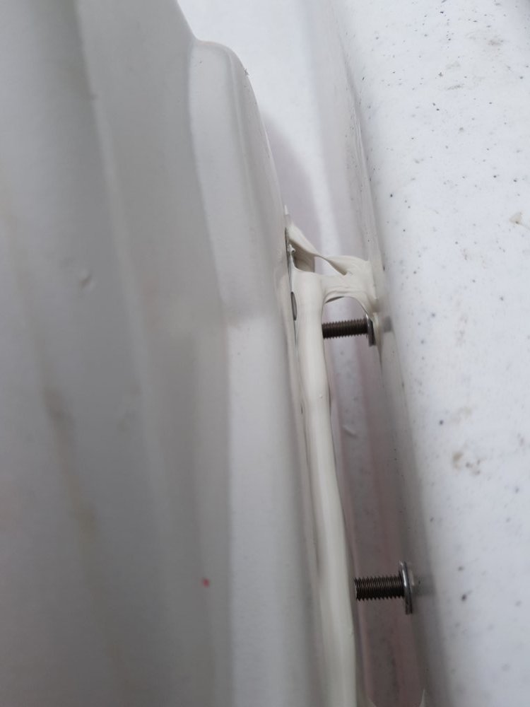

Krimart Svart 28.Juni.2022 Link til dette innlegget Svart 28.Juni.2022 Smart med løsgjenger ja, men jeg ville brukt noe annet en Tec7. Den vil ikke lime mot polyethylene og blir for stiv og ikke feleksibel nok til å fungere som en pakning over tid. Jeg ville brukt butyl eller Sika 291 eller tilsvarende. Sitér dette innlegget Link to post
Rune.f Svart 28.Juni.2022 Emnestarter Link til dette innlegget Svart 28.Juni.2022 Komodo, helt ok det men når vårpussen på skroget tas er ikke 2tim så mye, fordelen med det stoffet jeg nevnte er att det ikke skader noe, personlig ville jeg ikke brukt saltsyre på noe (bortsett fra å fjærne aluminium rester fra havarert stempel i nicasil sylindre) Er sikkert like gode/bedre alternativ til Tec7, men bruker det først å fremst for å fylle ut glipper/tomrom i denne settingen for å få ting kompakt å stødig, limer godt gjør det, men det er overflater som bør rubbes over først. Vi brukte alltid Tec7 til å lime taksteinen på valmtak som var skjært slik att spikerhullet var borte, limte den da i nabosteinen....men der er det selvsagt en perfekt overflate å lime i. Sitér dette innlegget Link to post

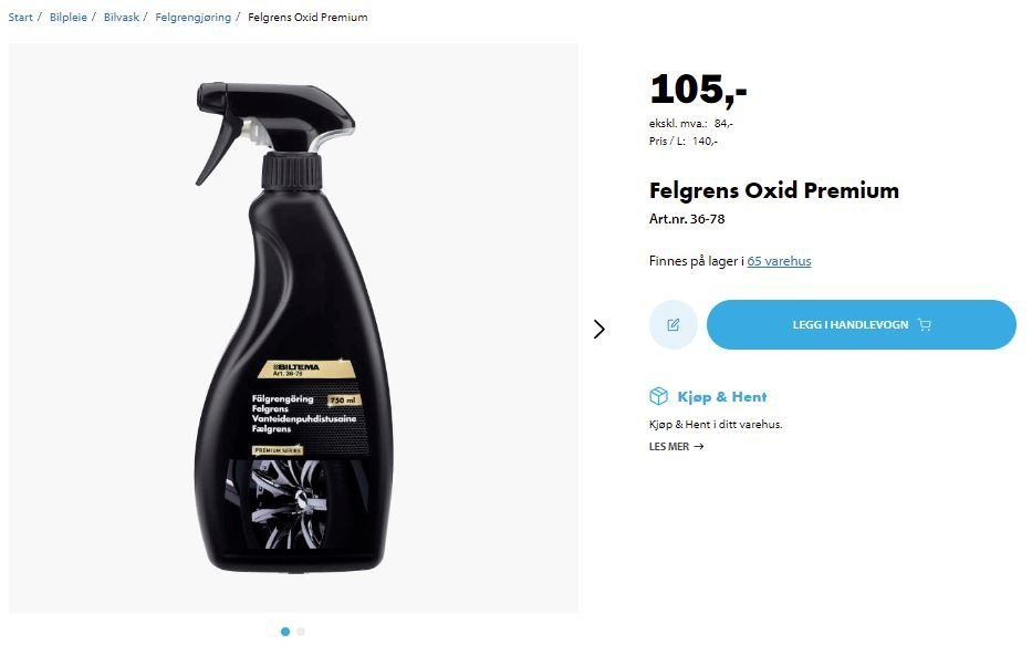

Lars H. Svart 28.Juni.2022 Link til dette innlegget Svart 28.Juni.2022 Den svarte flasken fra BT, hva heter den, art.nr.? Sitér dette innlegget Lars H. Helgesen, "Kapteinen" på Trudelutt (Saga27) med hjemmehavn i Son, Oslofjorden Nettsteder jeg drifter: trudelutt.com oljepionerene.no Skipshunden vår Som Paschuan i Soten sa på 1920-tallet: Ja, inte är jag mätt, men törstig är jag. Link to post
enslagsgjest Svart 28.Juni.2022 Link til dette innlegget Svart 28.Juni.2022 https://www.biltema.no/bilpleie/bilvedlikehold/rustbeskyttelsesmiddel/rustfjerner-2000017148 Regner med det er denne. Sitér dette innlegget Jeg er en slags gjest Link to post
Rune.f Svart 28.Juni.2022 Emnestarter Link til dette innlegget Svart 28.Juni.2022 Stemmer det Sitér dette innlegget Link to post
Lars H. Svart 28.Juni.2022 Link til dette innlegget Svart 28.Juni.2022 Den kan nok fungere bra den med aktiv ingrediens oxalsyre. Sitér dette innlegget Lars H. Helgesen, "Kapteinen" på Trudelutt (Saga27) med hjemmehavn i Son, Oslofjorden Nettsteder jeg drifter: trudelutt.com oljepionerene.no Skipshunden vår Som Paschuan i Soten sa på 1920-tallet: Ja, inte är jag mätt, men törstig är jag. Link to post
Lucky Strike Svart 28.Juni.2022 Link til dette innlegget Svart 28.Juni.2022 Lars H. skrev 4 minutter siden: Den kan nok fungere bra den med aktiv ingrediens oxalsyre. Leser fosforsyre på produktinfo fra Biltema (ser ikke noe annet), men det funker sikkert. Nå er jo tråden ganske avsporet, beklager å bidra til det..... Sitér dette innlegget Link to post
