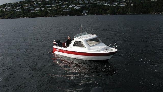

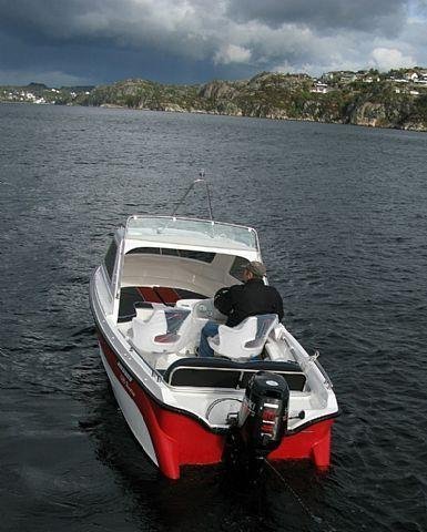

HaJoRu Startet 31.Juli.2022 Link til dette innlegget Startet 31.Juli.2022 (redigert) Hei. Min første post går på korleis gjere ein usikker operasjon sikrare. Har bestilt trollingmotor for baug som manuelt må dragast opp etter bruk. Må då passere hardtop på smal båtripe. Er det noken som har same problem/utfordring som vil dele korleis dei gjer dette på sikrest mulig måte? Redigert 31.Juli.2022 av HaJoRu (see edit history) Sitér dette innlegget Link to post
Jannmar Svart 31.Juli.2022 Link til dette innlegget Svart 31.Juli.2022 Velkommen ombord! Du bør ha ei griperekke på hver side oppe på hardtoppen. Umulig å se av bildet du viser hvordan det ligger an når det gjelder å holde seg fast der framme. Hadde vært mye bedre, når det gjelder å få svar på spørsmålet ditt, om du viste et bilde av båten tatt forfra. Sitér dette innlegget Link to post
HaJoRu Svart 31.Juli.2022 Emnestarter Link til dette innlegget Svart 31.Juli.2022 Takk for svar. Det eine bildet er forfra, men det viser ikkje nok? La det til rett etter eg posta. Der er griperails som eg vil ta i, men eg det endå meir eg kan gjere? Sitér dette innlegget Link to post

Brigg Svart 31.Juli.2022 Link til dette innlegget Svart 31.Juli.2022 Må dorgemotoren stå i baugen? Det er ganske vanlig å ha en liten påhenger plassert på siden på hekken bak. Om du plasserer motoren bak unngår du hele problemstillingen. Sitér dette innlegget Viksund 340 St. Cruz: Tre-roms fritidsbolig med to terasser og fleksibel beliggenhet. 2009 - 0000: Viksund 340 St.Cruz Fly m/VP D6-370/HS80AE 2003 - 2009: Halco 29 Offshore Fly m/VP 41B/290DP Link to post
Popeye70 Svart 31.Juli.2022 Link til dette innlegget Svart 31.Juli.2022 Er det mulig å få lagd til en luke her: Selv om luka ikke blir stor nok til å bruke som vanlig gjennomgang kan den bli stor nok til at du kan stikke overkroppen ut for å justere trolling-motoren opp og ned? Sitér dette innlegget SY Almara - 2005-modell Dufour 385 GL Link to post
19 fot Svart 31.Juli.2022 Link til dette innlegget Svart 31.Juli.2022 Luke var det jeg tenkte på da jeg så båten med smale dollbord. Men hva med å lage et opplegg der betjening av motor kan gjøres med tau eller ei lang båtshake eller lignende? Bilde av trolingmotoren monter på (annen) båt er sikkert ikke dumt. Sitér dette innlegget Link to post
HaJoRu Svart 31.Juli.2022 Emnestarter Link til dette innlegget Svart 31.Juli.2022 (redigert) Enig i at det er litt tabbe ja,men dorgemotor framme såg eg ikkje for meg at eg skulle ha sjanse til å skaffe. Ellers er det uansett kjekt at noken kjem med gode tips. Er det andre ting som kan gjerast utenom luke (godt tips)? Ser for meg til dømes å ha ei sikkerheitsline eg kan koble meg på. Med tanke på å lage et system med tauoppdrag er det også ein god ide. Problemet her er at motoren sikrast med ei skrumekanisme rundt stanga. Redigert 31.Juli.2022 av HaJoRu (see edit history) Sitér dette innlegget Link to post
Komodo Svart 31.Juli.2022 Link til dette innlegget Svart 31.Juli.2022 HaJoRu skrev for 2 timer siden: Har bestilt trollingmotor for baug som manuelt må dragast opp etter bruk. Må då passere hardtop på smal båtripe. Det der så ut som et risikabelt prosjekt! Dersom det ikke er mulig å montere luke som foreslått, har jo @Jannmar vært inne på å montere griperekke i hardtop. I tillegg hadde det kanskje vært mulig å få knekt til ei skinne av f.eks. 5mm aluminium som du kan montere på den ene siden for å få sikrere fotfeste. Jeg tenker at den største risikoen er at du sklir på det vesle dollbordet og ramler i vannet. Denne lille båten vil jo krenge mye når du står helt ute på siden. Det beste hadde vært om du byttet båt, og fikk deg en med luke i vindskjermen. Sitér dette innlegget Draco 20 blir jolle Skroggjennomføringer og materialkvalitet DIY Badeplattform DIY Anker i syrefast Link to post

19 fot Svart 31.Juli.2022 Link til dette innlegget Svart 31.Juli.2022 HaJoRu skrev 34 minutter siden: Med tanke på å lage et system med tauoppdrag er det også ein god ide. Problemet her er at motoren sikrast med ei skrumekanisme rundt stanga. Dropp denne stramming og finn på noe du kan betjene fra førerplass. Lysebotn eller låsehake er enkelt og kan styres med vaier eller tau. Eller låse selve nedtrekkstauet. Festes i stammen, går gjennom fremre nedre fortøyningsløkka og bakover til rekka eller annet sted bak hvor du kan feste tauet. Vet du hva dorgemotoren heter? Google frem bilder og legg ut link. Bilder av båten er veldig nyttig og bra, men hvis løsningen ligger i dorhemotoren så er det vanskelig å fortelle hvordan du enklest lager en god løsning. Gass og sving antar jeg du styrer innenfra. Men jeg begynte å lure litt da du nevnte sikkerhetsline, betyr det at du skal frempå i fart? Det er risikabelt. Uansett så bør du passe på at du kan komme deg ombord fra vannet, også med søkkvåte klær som gjør deg tung. Ingen badetrappa, men påhengsmotoren er jo ei grei badetrappa, hvertfall i badeshorts og finvær. Kan du stoppe motor fra vannet? Altså rekke tenningsnøkkel hvis du ikke hadde på dødmannsknappen-snora. Risikabelt å klatre på kavitasjonsplata hvis motor går og kanskje hopper i gir om man er riktig uheldig. Sitér dette innlegget Link to post

VegJoh Svart 31.Juli.2022 Link til dette innlegget Svart 31.Juli.2022 Det må vel være mulig å montere en luke slik som F.eks denne, eller kanskje en som et hakk større hvis det er plass på det området @Popeye70 ringet inn? https://www.watski.no/nuova-rade-euro-1-luke-11AsK?artnr=200155&gclid=Cj0KCQjw0JiXBhCFARIsAOSAKqBrXL02hnIST6oPtt6ATEj1UXd9Ex_aQfGfGXB9crQE7yjNGJ6caPcaAgr-EALw_wcB Sitér dette innlegget D5L Skibsplast 14 | Hobby 445 Exclusive | Uttern D55 | Askeladden 705 Voyager | Marex 280 Holiday | HR 435 | Viksund 310 St.cruz | Bavaria 36 Cruiser Link to post

HaJoRu Svart 31.Juli.2022 Emnestarter Link til dette innlegget Svart 31.Juli.2022 Den luka ser veldig bra ut VegJoh. Takk 19 fot for fleire seriøse betraktninger. Mykje der som eg må tenke over. Assistanse og klatring bør altså foregå bak, og gjerne med badestige. Føler nesten eg har fått nok tips her i tråden til at eg skal finne ei løysing, og unngå å drukne. Når eg får motoren tenker eg at eg får prøve først med betjening/sikring uten skruinga frå bak overbygget. Går ikkje det blir det luke av type 1 stykk og stor nok, og då får eg og sikra skaftet skikkeleg med skruing. Må sei første posten min som fersk båteigar var suksess. Tusen takk for alle bidrag? Sitér dette innlegget Link to post
