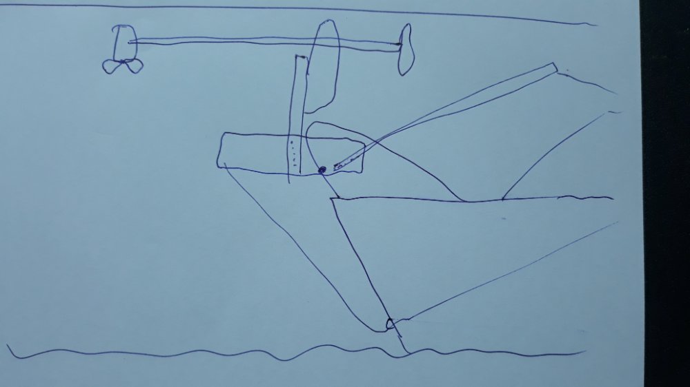

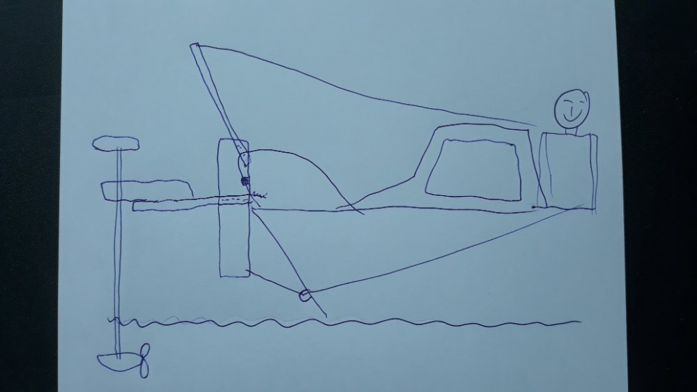

19 fot Svart 31.Juli.2022 Del på Facebook Svart 31.Juli.2022 (redigert) Tegninger som viser hvordan jeg tenker dette kan løses enkelt: Legg en plankebit feks 33x148mm på dekk pekende fremover, denne skrur du fast dorgemotoren i (er nok tegnet litt vel lang, men dårlig redigeringsmulighet på kulepennen min). Sett en loddrett planke opp på hver side og skru fast i førstnevnte. For å få hengsle borer du hull såvidt større enn rekka så det er nesten i kanten av planka. Sag deretter ut så det blir en U du kan tre innpå rekka. Sett på noe bak som gjør at det ikke ramler av (helst noe du enkelt kan demontere når det ikek er i bruk). Sett en planke på skrå forover melllom de loddrette som brukes til å vippe hele greia opp av sjøen, sett på tauu derfra som du rekker fra førerplass og an knyte fast så motor står oppe. Årsaken til at den skal være skrå forover er at ellers treffer den overbygget før du har vippet opp motoren skikkelig. De loddrette går et stykke nedover og det er for å låse motoren nede ved bruk. Tau derfra gjennom fortøyningsøye og bakover. Dette tauet kan du knute fast i rekka ved bruk av dorgemotor så den ikke vipper seg opp ved gasspådrag forover. Tegningen er kun veiledende og et forslag, så får du passe på å bruke passende bolter og dimensjoner ut ifra hvilke krefter denne motoren leverer og hva som finnes av kvist osv i plankene dine. Kan jo også modifisere litt for å spare vekt, kun laget ei enkel skisse her så du kan vurdere om den skal være med videre eller forkastes. Forutsetter også at det er ok for dorgemotor å stå slik under kjøring med stor motor. Men det kommer også an på hvordan du kjører. Redigert 31.Juli.2022 av 19 fot (see edit history) Sitér dette innlegget Link to post Share on other sites More sharing options...
HaJoRu Svart 31.Juli.2022 Emnestarter Del på Facebook Svart 31.Juli.2022 Takk for fin tegning! Skal vurderes. Sitér dette innlegget Link to post Share on other sites More sharing options...
