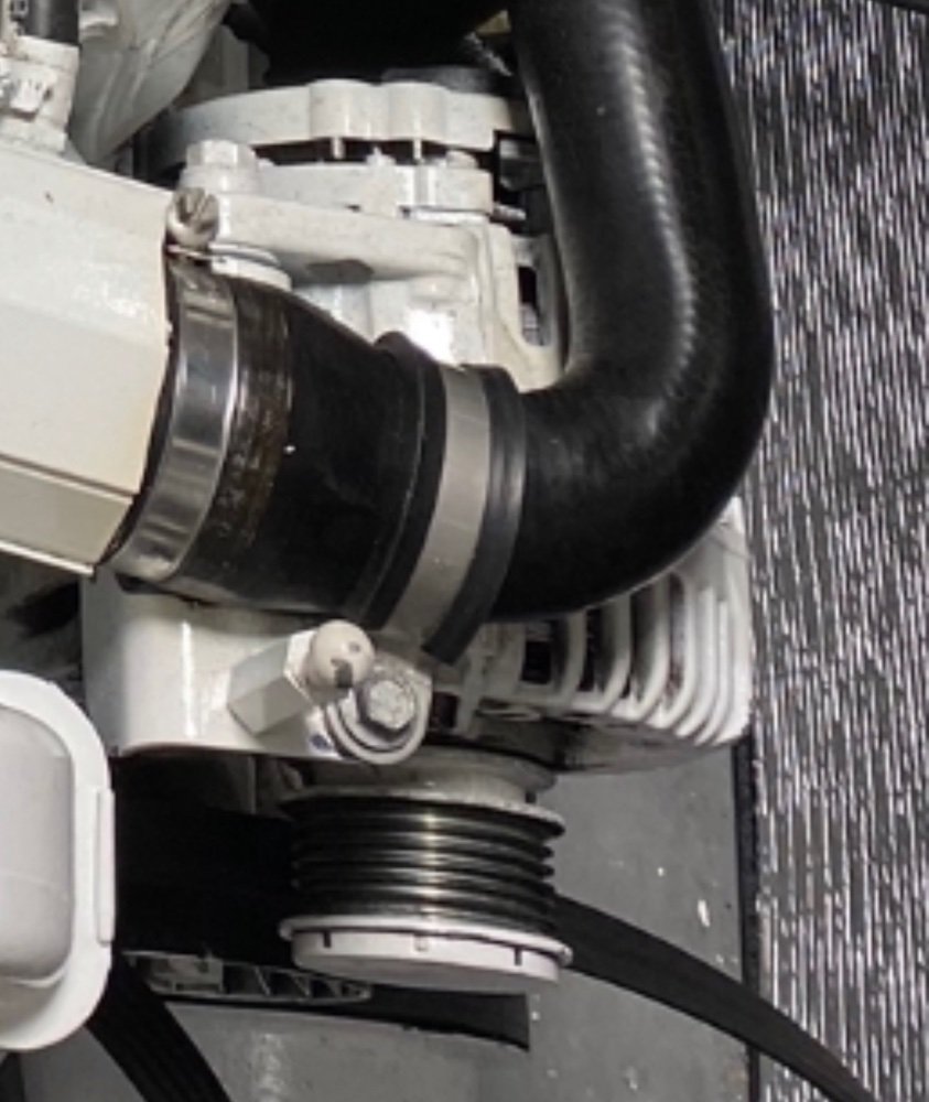

Swingswong Startet 7.August.2022 Link til dette innlegget Startet 7.August.2022 Dynamoen blir varm, tipper 90-100 grader. Den har ingen vifte som kjøler den. Er det mulig å sette på noe eller er det bare å begynne i feil ende? ladespenningen synker til 13,6v. Dynamoen gir 13,9 ut, men det er tap i kabel som ikke er byttet enda. Når dcdc laderne ønsker å trekke 50A gir dynamoen ikke nok og ladingen begrenses til ca 30A. Når den er kald gjør den ikke det. https://batbua.no/produkt/alternator-110a-i-v-m-crs-mercruiser/ Sitér dette innlegget Link to post

mons Svart 7.August.2022 Link til dette innlegget Svart 7.August.2022 Har satt en 100 mm slange fra luftinntaket til motorrommet mot dynamoen. Det gir endel kjøling når motor trekker inn luft. Sitér dette innlegget Mons Link to post
Fantino Svart 8.August.2022 Link til dette innlegget Svart 8.August.2022 Det er jo bra at dynamoen passer seg selv da. Opplever noenlunde det samme med 2 stk 115A VP som lader stor Lithiumpakke direkte, de gir samlet max ca 120A men legger seg fort rundt 100A samlet. Termostatstyrte vifter er montert og hjelper noe men var tricky å få luftstrømmen helt optimalt der den skal være. Dynamoen din har nok intern vifte, sjekk hvilken vei den blåser/suger. Jeg ble i alle fall overrasket over å finne ut at utblåsing er i forkant. Muligens logisk da varmeste delen typisk er diodebro i bakkant. Kaldere motorrom og luftstrøm direkte på dynamo som @mons nevner vil nok hjelpe noe. Sitér dette innlegget Link to post
Komodo Svart 8.August.2022 Link til dette innlegget Svart 8.August.2022 Swingswong skrev for 10 timer siden: Dynamoen blir varm, tipper 90-100 grader. Den har ingen vifte som kjøler den. Er det mulig å sette på noe eller er det bare å begynne i feil ende? ladespenningen synker til 13,6v. Dynamoen gir 13,9 ut, men det er tap i kabel som ikke er byttet enda. Når dcdc laderne ønsker å trekke 50A gir dynamoen ikke nok og ladingen begrenses til ca 30A. Når den er kald gjør den ikke det. Høres rart ut. For det første, det er nok som @fantino skriver, at den har intern vifte. Dynamoen du linker til fra Båtbua er ikke original, og skiller seg fra den på bildene du har lagt inn. Men hvor stor strøm gir dynamoen før den blir varm? Og hvor mange grader har du i motorrommet under drift? Hvor stor er merkestrømmen på dynamoen din? Ladespenningene du oppgir er ikke nok til å trekke noen konklusjoner. Dersom dynamoen blir varm og trapper ned under normale forhold bør du ta den ut og levere den til overhaling, f.eks. hos Fredrikstad Vikleverksted. Sitér dette innlegget Draco 20 blir jolle Skroggjennomføringer og materialkvalitet DIY Badeplattform DIY Anker i syrefast Link to post
Swingswong Svart 8.August.2022 Emnestarter Link til dette innlegget Svart 8.August.2022 Er litt usikker på hvor mye den gir under normale forhold, men den lader start, samt 48A til dcdc. Jeg skal se neste gang jeg er i båten om dynamoen suger luft igjennom. Motorrommet er kaldt under drift. Tipper 25 grader på sidene, noe varmere inntil motor pga strålevarme. Det er to ca 3" rør med luft inn i motorrom. Jeg har ikke sett noe skilt på dynamoen. Den er original fra 2008. Sitér dette innlegget Link to post
