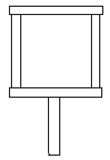

Du kan sveise sammen en enkel "nøkkel" av 5 flattjernbiter

Ta en bit gulv eller badlaminat og lag en nøkkel med stikksag. Har brukt dette på kjempemuttere på Airmar gjennomgående svingere.

tusen takk for gode tips, da blir det å mekke til noe. Tror det blir å bruke laminat, det høres både enkelt og strekt nok ut.
