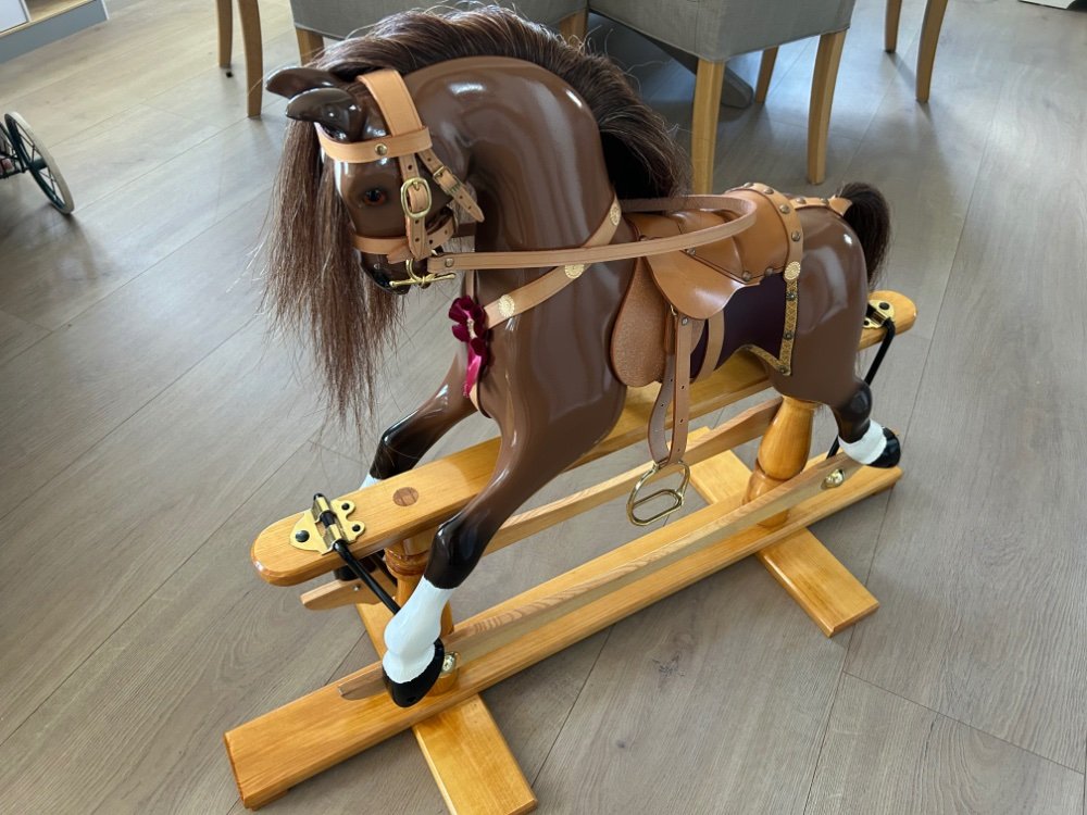

Honduras Svart 7.September Emnestarter Link til dette innlegget Svart 7.September Takk for det. Hun som først mønstret på har rukket å fylle tre år, så da måtte jeg lage gyngehest. Men det er et annet prosjekt jeg eventuelt får legge ut på «Hesteplassen» 😄 Sitér dette innlegget * Prosjekt Glen-L Squirt * Prosjekt Lagringsstativ påhengsmotor * Prosjekt 4 fot vugge Link to post

Honduras Svart 9.September Emnestarter Link til dette innlegget Svart 9.September Det lærarbeidet er flott, men ikke noe jeg skal ta æren for. Tegninger på hesten samt tilhørende sal, man, stigbøyler osv har jeg kjøpt fra The Rocking Horse Shop i Yorkshire, UK. Modellen heter Rocky, og er en laminert type i størrelse Small, som passer fra 3-5 år. Morsomt prosjekt, og om drøye to år må jeg ha en til klar… 😎 Men vugge tror jeg det bare blir en av 😄 Sitér dette innlegget * Prosjekt Glen-L Squirt * Prosjekt Lagringsstativ påhengsmotor * Prosjekt 4 fot vugge Link to post

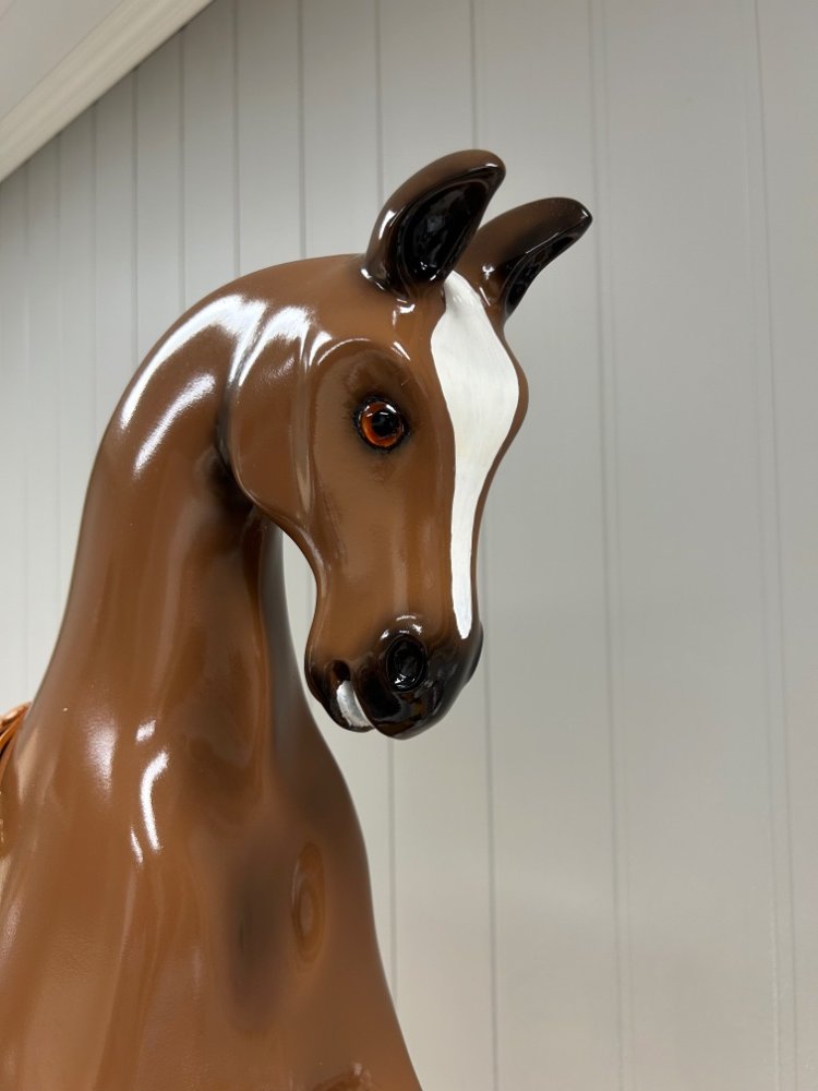

index Svart 11.September Link til dette innlegget Svart 11.September Utrolig fint arbeide. Det ble faktisk så perfekt at den ser støpt ut. Er det gjennomførbart å få såpass finish på treverket at den kun kan lakkeres, eller må det sparkling til? Det hadde vært utrolig stilig å se alle lagene i fineren med en lakkert finish utenpå. Sitér dette innlegget "First they ignore you, then they ridicule you, then they fight you, then you win." - Mahatma Gandhi Link to post

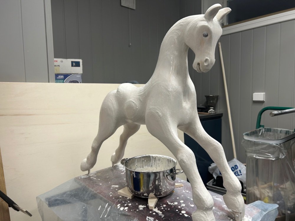

Honduras Svart 11.September Emnestarter Link til dette innlegget Svart 11.September Ånei, Komodo, jeg skal ikke ha på meg at jeg er Særping. Er fra Selbak, bare rotet meg bort i ei dame fra Greåker på 80-tallet 😄 Så jeg er fra Fredrikstad til jeg dør..😎👍 Når det gjelder finish på hesten så ble den slipt og pusset til noenlunde slett. Deretter er den «malt» med Gesso, som er en blanding av kaninskinn-lim og kalk. Finnes moderne alkydbasert Gesso, men gamlemåten er «skikkelig» med lim som varmes i vannbad osv. Denne strykes på i flere tynne lag med pensel. Når det tørker ser det ut som porselen. Denne er veldig enkel å slipe og er ypperlig grunnlag for maling. Deretter ble den sprøytet med sjokoladebrun maling tynnet ut med vann. Det hvite og svarte på hovene ble penslet på, før jeg brukte en liten airbrush til skyggelegging. Til slutt ble den lakket med et par strøk Le Tonkinois løsemiddelfri linoljelakk. Sitér dette innlegget * Prosjekt Glen-L Squirt * Prosjekt Lagringsstativ påhengsmotor * Prosjekt 4 fot vugge Link to post
