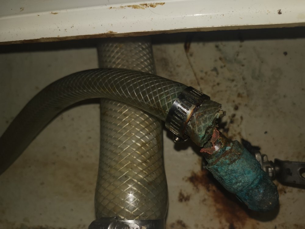

Martine29f Svart 4.November.2022 Link til dette innlegget Svart 4.November.2022 Hvor mange skroggjennomføringer har dere i båtene deres. Altså under vannlinjen...på min gamle Westbas er det 4. Toalett inn ut, spylepumpe og sjøvannskjøling. Heldigvis sjekket jeg en jeg ikke hadde bytta nå i vår. Knakk når jeg tok på den. Flaks. Sitér dette innlegget Link to post
