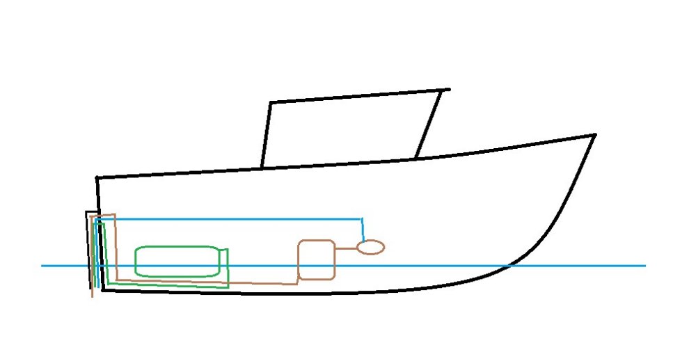

Kanalkapteinen Startet 10.Januar.2023 Link til dette innlegget Startet 10.Januar.2023 (redigert) Hvert år går det ned båter pga gjennomføringer som går ad undas. Hver gang jeg kjøper båt, føler jeg at jeg burde skifte alle gjennomføringer for å være på den sikre siden. Hver vinter er noen uheldige og mister båten sin fordi gjennomføringene fryser. Hvorfor må vi egentlig farte rundt med en masse hull under vannlinja i skrogene våre? Er det noe i veien for å bygge båter basert på min eminente skisse under, der alt behov for vann ut eller inn legges ut gjennom akterspeil og så ned til sjøen i en egen "sjakt"? De fleste båter behøver sjøvann inn til kjøling av motor/aggretat og skylling av toalett. Utløp behøves kun fra septiktank eller toalett. Kjølevann retur går jo i eksos, ferskvann kan stort sett gå ut via bordgjennomføringer i skutesiden. Med antihevertfunksjon og ved å føre septik ut på motsatt side av båten fra der inntak til kjøling og toalett ligger, bør jo dette kunne fungere greit i prinsippet? Og hadde båtene vært konstruert slik, så ville jo dette ikke vært synlig heller. Så kan man glemme alt av frosne eller irrede gjennomføringer under vannlinja? (Gjennomføring av propellaksel skal jeg klare å leve godt med) Er jeg helt på jordet her? Hilsen en vinterlei båteier. Redigert 10.Januar.2023 av Kanalkapteinen (see edit history) Sitér dette innlegget Tråden om Livet med Windy 8600MC Tråden om Livet med Draco Summerwind 24 Det er vel, det er vel med min sjel. Link to post

Kanalkapteinen Svart 10.Januar.2023 Emnestarter Link til dette innlegget Svart 10.Januar.2023 @FramtiaJa, men det skal fortsatt ledes ut under vannlinja bak der ? @Chilli Solbris Vil det bli tyngre for pumpene? På min båt henter den uansett vann helt opp til sjøvannsfilteret oppunder dørken før det går til pumpa. Sitér dette innlegget Tråden om Livet med Windy 8600MC Tråden om Livet med Draco Summerwind 24 Det er vel, det er vel med min sjel. Link to post
Chilli Solbris Svart 10.Januar.2023 Link til dette innlegget Svart 10.Januar.2023 Kanalkapteinen skrev 13 minutter siden: @FramtiaJa, men det skal fortsatt ledes ut under vannlinja bak der ? @Chilli Solbris Vil det bli tyngre for pumpene? På min båt henter den uansett vann helt opp til sjøvannsfilteret oppunder dørken før det går til pumpa. Jeg vet ikke om impellerpumpa på maskinene mine hadde klart å hente inn nok eller fort nok ved oppstart. Men denne fysikken har jeg ikke greie på. Men rent logisk burde det jo gå slik du beskriver. Sitér dette innlegget Mvh Chilli Solbris Båtlivet gir meg de største gleder! Og de største sorger!😂 Trenger du noe? www.solbrismaritime.no Link to post

M/S Bastard Svart 10.Januar.2023 Link til dette innlegget Svart 10.Januar.2023 Jeg har også lurt på dette, men i stedet for gjennomføring, kan man ikke støpe inn ett rør også ha kran/kupling over vannlinje? Sitér dette innlegget Link to post
Ove T Svart 10.Januar.2023 Link til dette innlegget Svart 10.Januar.2023 Hej Jag har en kamrat som själv byggt sig en Overseas 40 som dom seglat jorden runt med sedan 2010. I den båten finns inte en enda bordgenomföring, allt går via ett schakt mitt i båten liknande bilden i första inlägget. https://randivag.se/ Hälsningar Ove Sitér dette innlegget Link to post

Akvanauten Svart 10.Januar.2023 Link til dette innlegget Svart 10.Januar.2023 Det jeg aller mest ønsker meg til jul, er en båt uten huller under vann. Du behøver ikke hull for kjølevann inn / ut. Lag noen rør som går utenpå båten, under vann. Sirkuler kjølevann fra motor gjennom disse rørene. Da har du en fin varmeveksler. Så får du også tørr eksos. Et annet alternativ er å kjøre kjølevannet opp til en radiator på hyttetaket. Det blir som på bil. Siden luftgjennomstrømningen ikke er som på bil, så setter du en vifte der. Mange biler har det, og den starter om det blir for varmt. Funker det på bil så funker det i båt. En dieselmotor forstår ikke om den står i en bil eller båt. Sitér dette innlegget "If you don't go when you wanna go, when you do go, you'll find you've gone!" Link to post

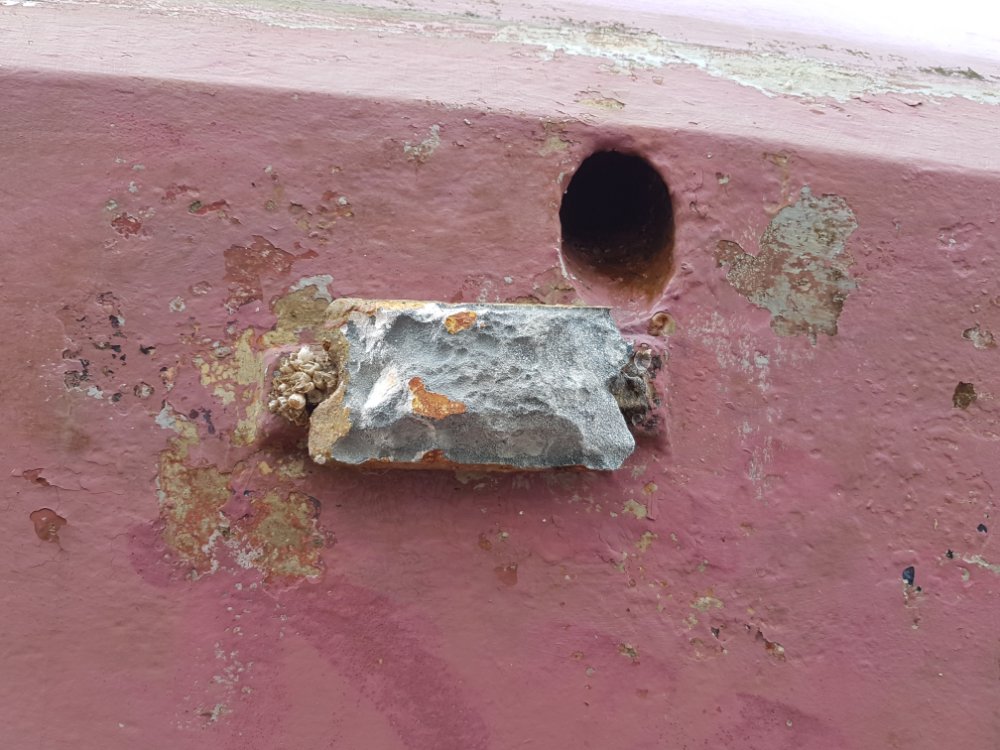

NilsPils Svart 11.Januar.2023 Link til dette innlegget Svart 11.Januar.2023 Min neste båt må bli i mitt neste liv. Da blir det null gjennomføringer under vannlinjen. Her er en i båthavna vår som har hatt bitter erfaring. https://www.seilmagasinet.no/ludvig-daae/dobbelt-drama-for-daae/795246?fbclid=IwAR1J6s03C8xXKjz5xdHE492-sJBPirIyuoyc_8lOmF7ckMWUoImHqLWLK9M Sitér dette innlegget Hilsen Nils Rømcke som har tresnekka Tora og motorbåten SaowaneeJeg er litt gal, og trives ganske godt med det ................ Link to post
index Svart 11.Januar.2023 Link til dette innlegget Svart 11.Januar.2023 Akvanauten skrev for 9 timer siden: Du behøver ikke hull for kjølevann inn / ut. Lag noen rør som går utenpå båten, under vann. Sirkuler kjølevann fra motor gjennom disse rørene. Da har du en fin varmeveksler. Gjennomføringene til denne kjølesløyfa er like utsatt for korrosjon som de vanlige gjennomføringene. Så jeg ser ikke helt hva du kan vinne ved en slik løsning. Ellers så er det jo ikke ofte at tærede gjennomføringer fører til at båter går ned da. Heldigvis. Sitér dette innlegget "First they ignore you, then they ridicule you, then they fight you, then you win." - Mahatma Gandhi Link to post

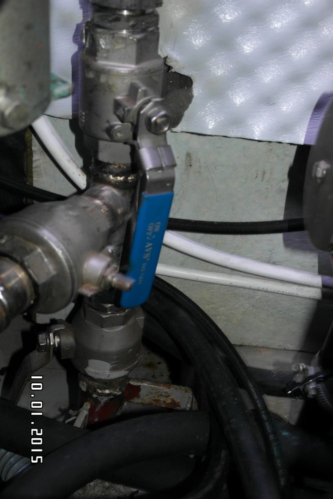

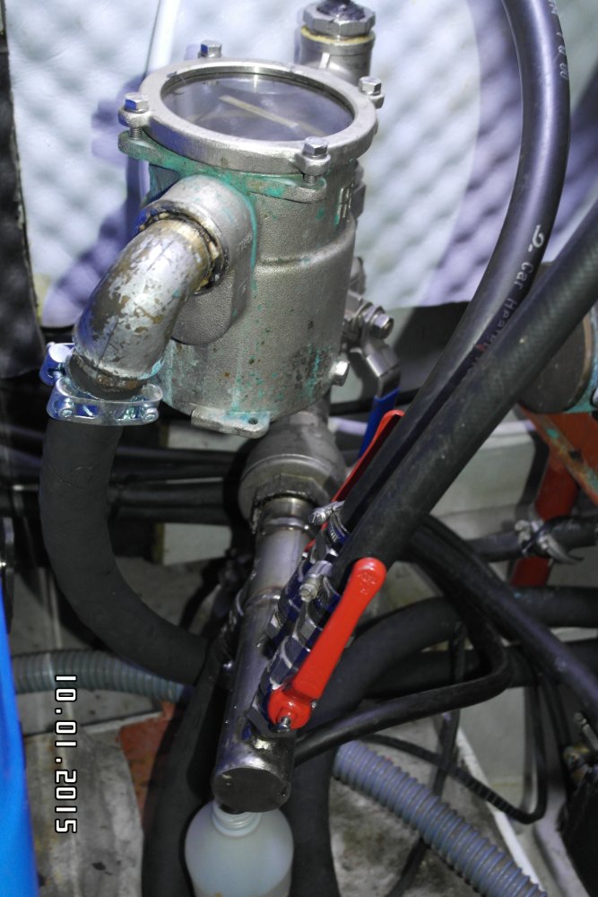

Roger jo Svart 11.Januar.2023 Link til dette innlegget Svart 11.Januar.2023 Kanalkapteinen skrev for 21 timer siden: Hvert år går det ned båter pga gjennomføringer som går ad undas. Hver gang jeg kjøper båt, føler jeg at jeg burde skifte alle gjennomføringer for å være på den sikre siden. Hver vinter er noen uheldige og mister båten sin fordi gjennomføringene fryser. Har hatt denne type i 45 år til Toa, på vannet året rundt, stenger ventilen og fyller litt frostveske på innsiden når det blir kalt. ved frost ekspandere isen ut av kiken. Sjøvann til motor er emnerør med sluse. Stenger slusa fyller glykol i filter gløtter på slusa så det er glykol i slusebunn og stenger.. Sitér dette innlegget Kokekyndig maskinist kjent på kysten. Link to post

Kanalkapteinen Svart 16.Januar.2023 Emnestarter Link til dette innlegget Svart 16.Januar.2023 Mange gode og kreative innspill her. Jeg kommer til å flytte aftercooleren opp på kalesja, det er sikkert ? Neida, poenget mitt med tråden var å få innspill på «hvorfor er ikke båter designet med en sikrere løsning for dette»? Det er jo strengt tatt unødvendig med disse hullene i skroget, ikke sant? Jeg sover godt om natta, men har en bunke Trudesign liggende å vente på varmere vær… Sitér dette innlegget Tråden om Livet med Windy 8600MC Tråden om Livet med Draco Summerwind 24 Det er vel, det er vel med min sjel. Link to post
