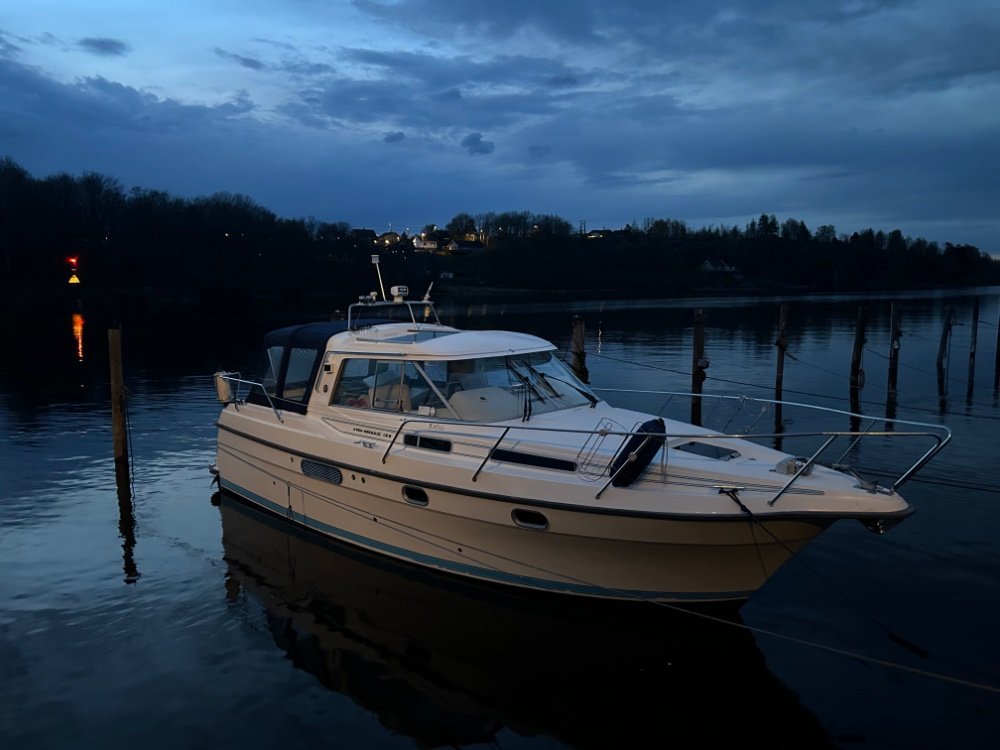

Endelig vann under kjølen. Sjøsetting i Glomma på oversiden av båtplassen. Gikk ikke helt smertefritt desverre å jeg fikk bruk for elva’s egenskap i å frakte ting med strømmen..
