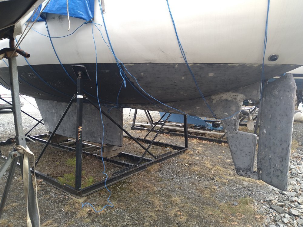

finnarne Svart 16.Mars.2025 Emnestarter Link til dette innlegget Svart 16.Mars.2025 Har fått begynt på den morsomme jobben med å pusse bunnstoff. Litt småpuss igjen på nedre rorfeste (på den andre siden), under kjølen, men idag fikk jeg tatt videre på skroget frem til omtrent mesanmasta. begrenset hvor lenge kroppen synes det er greit å holde på med ukomfortable arbeidsstillinger, så egentlig greit å gå tom for batteri hver dag. Kjører først over med båndsliper for å ta overflaten, så eksentersliper for å få det fint. Jobber med 40-slipepapir, bør kanskje gå over med noe finere før epoxyprimer skal på. Sitér dette innlegget Vifa - Bruce Roberts 35 Tidligere: EOS - Tidligere Vifa/Fryd - en fungerende Maxi 77 Mitt andre prosjekt: Den grønne bie - En ikke helt standard Land Rover Discovery Link to post
Hulda Svart 16.Mars.2025 Link til dette innlegget Svart 16.Mars.2025 Nei, la overflate være så ru som mulig. Primeren vil dekke over sporene. Sitér dette innlegget Link to post

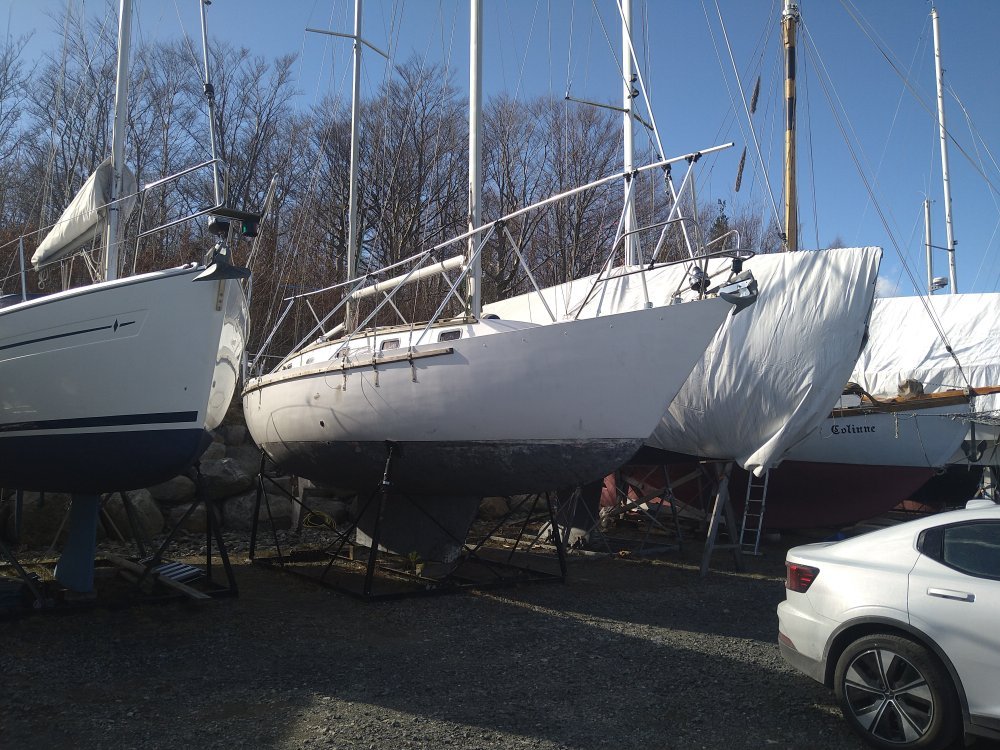

finnarne Svart 25.Mars.2025 Emnestarter Link til dette innlegget Svart 25.Mars.2025 God varme i været her nå, så idag forsvant presenningen. Måtte avgårde å spise kake, så stativet får vente til i morgen. Sitér dette innlegget Vifa - Bruce Roberts 35 Tidligere: EOS - Tidligere Vifa/Fryd - en fungerende Maxi 77 Mitt andre prosjekt: Den grønne bie - En ikke helt standard Land Rover Discovery Link to post
