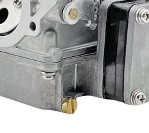

ivar Svart 23.Mars Link til dette innlegget Svart 23.Mars på mine motorer så er det 10mm sekskant med spor. Mest hendige verktøyet jeg har funnet for å drenere er en leddet skrallenøkkel av typen vist under: Et annet triks jeg har lært her på BP er å pumpe på blæra med dreneringene åpne , da får ma flusha ut bensinen som evt måtte stå i slanger osv også Sitér dette innlegget Lurøy / Svalbard. Båter: Gromling 15/60 Yamaha / Wesling 490 m/80 Yamaha / Yamarin 5940 m/ F115 Yamaha / Achilles LS4 (RIP) Aquaquick MS265 West Commando 270 m/ 4hk Yamaha Link to post
dieselfan Svart 23.Mars Link til dette innlegget Svart 23.Mars ivar skrev 47 minutter siden: Et annet triks jeg har lært her på BP er å pumpe på blæra med dreneringene åpne , da får ma flusha ut bensinen som evt måtte stå i slanger osv Ikke bare bensinen Ivar, du får også med deg vann og mjød, heldigvis... slik at det ender opp i flotørkammeret, hvor det bare er å drenere det ut. Din 3syl 2T 60hk har jo en bensinslange som har en skikkelig hengebøy, her samler det seg lett vann, samme som på min 50 og 70hk 2T 3syl. ivar skrev 55 minutter siden: på mine motorer så er det 10mm sekskant med spor. Mest hendige verktøyet jeg har funnet for å drenere er en leddet skrallenøkkel av typen vist under: Kanskje vi skulle bygge opp et lite arkiv på hvordan vi drenerer forgasser på spesifikke motorer? Har du egnede bilder av din motor også kan du liste hvilke motorer og årganger din forklaring dekker.. er det en god ide som kan hjelpe mange andre. Sitér dette innlegget Link to post
Hakkannen Svart 23.Mars Link til dette innlegget Svart 23.Mars Hadde en lignende forgasser som dette på den ene Yamhaen min. Samme type dreneringsskrue som på de andre Yamahaene jeg har hatt, og på 5-hesteren jeg har igjen. Hvordan det er på den siste motoren jeg kjøpte husker jeg ikke, der endte jeg opp med en Tohatsu 30-hester, av alle ting. Med en slik type skrue er man litt avhengig av å komme godt til, slik at ikke sporet skjemmes for mye, noe som dessverre kan skje om skrujernet kommer inn for skrått på grunn av at det er trangt. Hadde selvsagt vært en fordel om også Yamaha hadde brukt sekskanthode, kombinert med flattjernsspor, men de kan ikke være gode på alt😄 Har vurdert, dette blir nok på Tohatsuen, å få tak i egnet slangestuss med passende gjenger og montere på slange med kran. Enklere tilgjengelighet, helst uten verktøy, vil gjøre dreneringen enklere, med mindre det er noe jeg ikke har tenkt på i farten. Klart, man kan jo feste egnet verktøy under motorlokket, men hvorfor, hvis man kan slippe😅 Sitér dette innlegget Link to post
dieselfan Svart 23.Mars Link til dette innlegget Svart 23.Mars Hakkannen skrev 22 minutter siden: få tak i egnet slangestuss med passende gjenger og montere på slange med kran. Enklere tilgjengelighet, helst uten verktøy, vil gjøre dreneringen enklere Jeg har kjøpt ett sett med slangenippler beregnet på RC motor og tanker. Godt utvalg på nett til små priser. Sitér dette innlegget Link to post
Hakkannen Svart 23.Mars Link til dette innlegget Svart 23.Mars dieselfan skrev 11 minutter siden: slangenippler beregnet på RC motor og tanke Takk for tipset, skal sjekkes ut Sitér dette innlegget Link to post
Komodo Svart 23.Mars Link til dette innlegget Svart 23.Mars @dieselfan, hva slags gjenger er det normalt på de pluggene? Sitér dette innlegget Draco 20 blir jolle Skroggjennomføringer og materialkvalitet DIY Badeplattform DIY Anker i syrefast Link to post
dieselfan Svart 23.Mars Link til dette innlegget Svart 23.Mars Komodo skrev 21 minutter siden: hva slags gjenger er det normalt på de pluggene? Det er så langt fra standardisert som det omtrent er mulig å komme... det er en av grunnene til at jeg kun har brukt 3 forskjellige motorer den gang jeg drev utleie. Den største jeg har sett er 5/8"x28 og den minste tror jeg var UNF10. Ganske vanlig at dreneringsskruen setter seg i aluminiumen, du kjenner meg godt nok til å vite at da blir det plutselig M5 eller M6 gjenger der, siden det er flest av de slangestussene i settet mitt... Sitér dette innlegget Link to post
