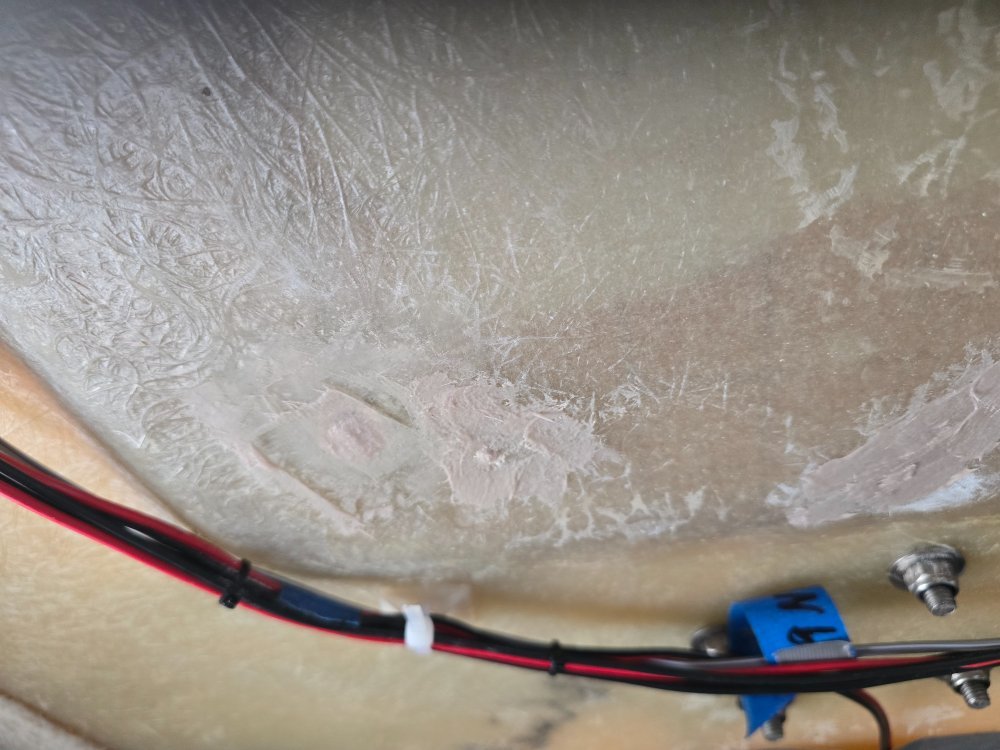

19 fot Svart 4.September.2024 Link til dette innlegget Svart 4.September.2024 Ask skrev for 10 timer siden: Det draup nokre dråpar vatn ut av holet. Formålet er todelt. Å stoppa vatn, og å vera feste for ein skrue til ei takplata. Ingen bærande funksjon. Heller ikkje kosmetisk viktig. (Eg tenkjer sjølvsagt å gjera ein innsats der eg trur vatnet kjem inn. ) Hvis du har vannlekkasje inn i sandwich så synes jeg det er rart du ønsker å stenge utgangen til vannet så vannet samles inni sandwich og gjør skade og øker vekten. Hvis du får tettet vannlekkasjen inn så vil det jo også slutte å dryppe inne om du ikke tetter inne, samtidig som du sakte får tørket ut fuktigheten. Det du har fått gjort med varmepistol dekker nok bare ytterste området litt i forhold til hva du får til med lufttøring over mange måneder. Stenger du igjen utgangen så vil du samle opp vann inni der og kan få fuktskader av det lille vannet som er inni der. Hvis du tror du har fått tettet lekkasjen ute, men ikke har fått det til (eller at tettinga går opp igjen etter en stund) så vil du med tett underside ikke vite noe om dette før takplata blir myk av vannskade og du har lurt på hvorfor båten er så tung. Har du åpning under så vil du få noen dråper inn som et hint om begynnende lekkasje og kan dermed søke mer etter lekkasje og løse problemet istedenfor å la det utvikle seg til vannskade. Jeg har selv hatt lekkasje i taket uten å vite om det. Ei taklampe fungerte ikke og da jeg tok av glasset for å se om jeg kunne finne feilen så viste det seg at den var full av vann og da er det ikke rart lampa hadde streiket (så den ble byttet ut). Hadde jeg fått noen dråper nå og da så hadde jeg jo skjønt at det var lekkasje, men istedenfor så fikk det samle mye vann og fylle lampa. Men der var det jo lett å finne lekkasjen, det var brukt treskruer innenfra i taket og de var litt lange så det hadde blitt stjerner utapå gelcoat. Så da tok jeg en dråpe lynlim på hver stjerne (oppå taket, utendørs) og gned det utover og dermed så holder det tett. Er vel et år eler to siden jeg tettet der. Sitér dette innlegget Link to post

Ask Svart 17.April Emnestarter Link til dette innlegget Svart 17.April Takk for alle svar. For å avslutta ein av dei mest meiningslause prosjekttrådane her på BP kan eg fortelja at holet har tørka over vinteren, og det er ikkje noko som tyder på at det lek vatn inn i laminatet. I garasjen kom eg over ein rest med glassfibersparkel. Sparkel eg hadde gløymt eg hadde. I dag har eg støypt att hola. Sitér dette innlegget Link to post

Ask Svart 18.April Emnestarter Link til dette innlegget Svart 18.April Rolf skrev for 6 timer siden: Å nei du far, så lettvint slipper du ikke unna! Vi må få bilder til vurdering, produktnavn (finnes sikkert noe som er bedre enn det du brukt), detaljert beskrivelse av fremgangsmåte inkl pussevinkel og korning, type sparkel spade etc. Diverre har eg ikkje noko bilete frå før prosjektet var over. Biltema glassfibersparkel frå 2013. Jordan sparkelspade, eit skrujern frå Biltema, og skipperen sine fingrar. Eingangshanskar frå Biltema. Eg fekk kjeft pga lukta. Dei skarpsynte kan sjå at sparkeln til venstre seig litt. Sitér dette innlegget Link to post
