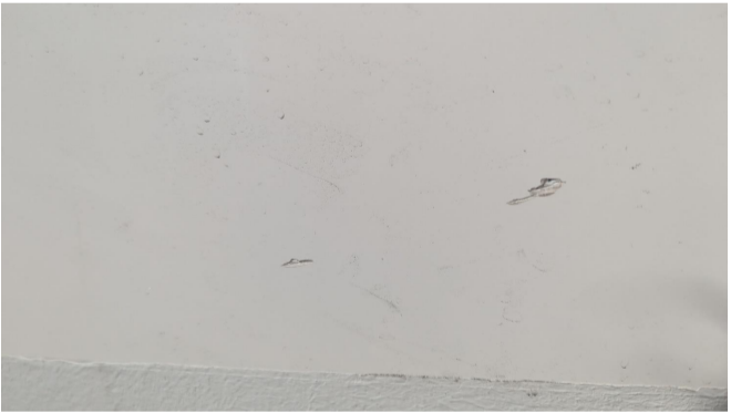

Tenkte å høre med dere hva man kan forvente av kvalitet på utbedring av en gelcoatskade på en ny båt.
Dette er saken:
Vi kjøpte en ny båt sommer 2023 (Uttern D65). Båten hadde noen småfeil, som vi reklamerte til forhandler høsten 2023. Forhandler skulle utbedre feil og mangler i løpet av vinteropplagringen. Det var blant annet to små skader i gelcoat over vannlinjen som så slik ut:

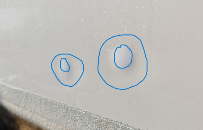

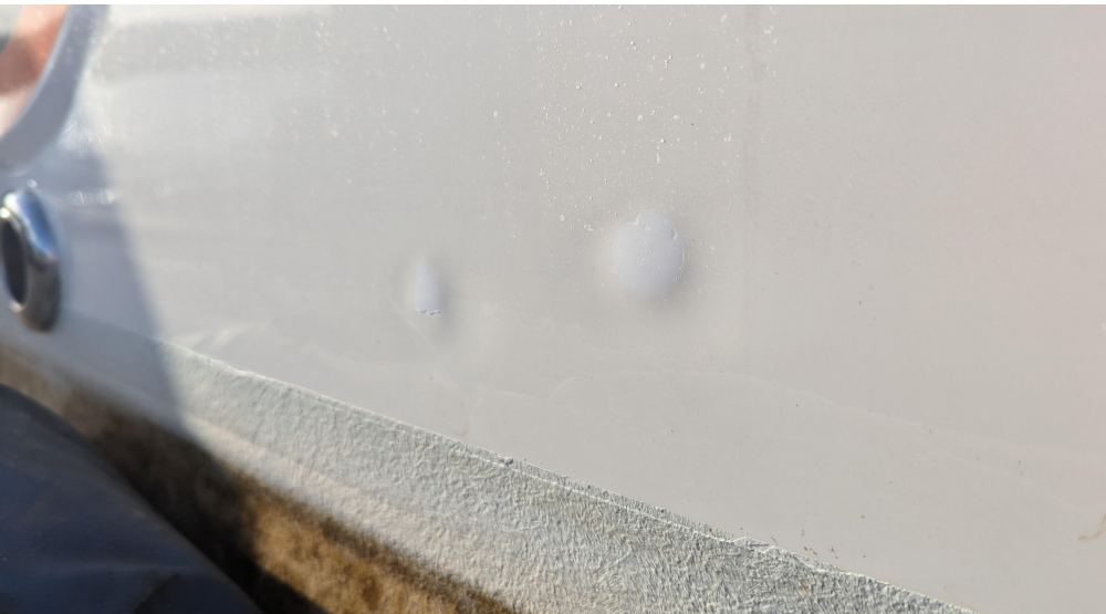

Når skaden ble "utbedret" ser det slik ut:
Vi er ikke helt fornøyd med resultatet. Fikk også helt uoppfordret tilbakemelding fra noen som tok opp båten for oss i fjor og de mente vi burde klage på arbeidet som er utført. Hva tenker dere?
Dette er helt uholdbart utført spør du meg. Riktig utbedring av gelcoatskader skal være nærmest umulig å se.

Kan vel ikke si at dette så ut som om det var gjort av fagfolk i alle fall. Skal jo være helt "usynlige" etter at et slikt arbeid er utført. Hadde nylig en bekjent som fikk utbedret noen stygge gelcoat-skader på skroget, og det var det helt usynlig etter reparasjonen. Måtte bruke lys og lupe for å se en minimal fargeforskjel.....
Det der hadde jeg aldri gått med på, ser ikke ut, og ser lang verre ut enn før skadene ble "fikset". Ville tatt kontakt med uavhengig fagmann for en uttalelse, mulig @Eika kjenner til noen i området hvor du holder til (kan være en fordel å opplyse om dette da slikt gjør det enklere å henvise til folk med peiling i ditt område).

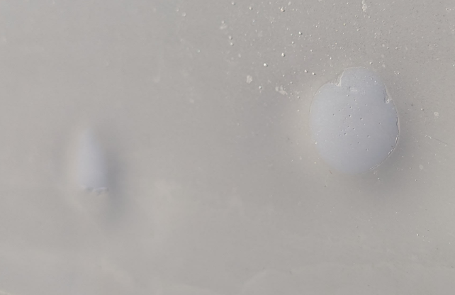

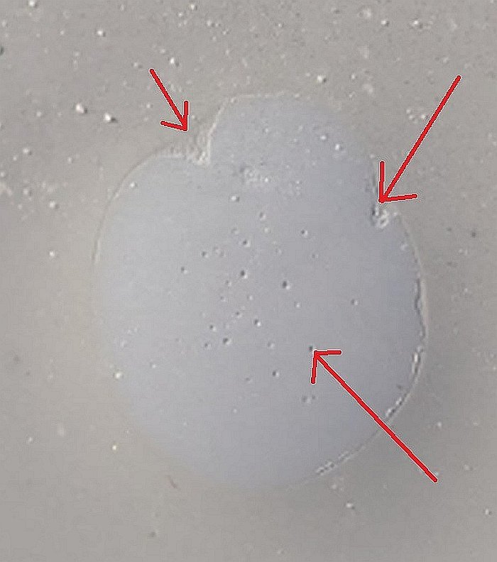

Ser ut som det er brukt gelcoatsparkel som er rørt så kraftig at det har kommet bobler i sparkelen, i tillegg er det ikke slettslipt slik at skadene ligger plant med området rundt (hvis ikke bildet og lyset lurer meg). I kantene av reparasjonen er det tydelig kant, ikke greit. Selv jeg som ikke er fagmann innen glassfiberarbeid kunne gjort den jobben bedre, uten brillene på. Tok meg friheten til å forstørre bildet, med fokus på den ene skaden og satte piler på områdene som absolutt ikke er innafor det du burde kunne forvente av en profesjonell reparasjon. Her skal det være tilnærmet usynlig reparasjon hvis den er skikkelig utført.
Det som tristest i denne saken er at det er en håndverker og et, mest sannsynlig, godkjent verksted, som mener dette er godt nok….
Dette er selvfølgelig ikke godt nok, hverken på en ny, eller om det var en eldre båt.

Dette er en av de styggeste gelcoatreparasjonene jeg har sett. Som andre nevner her er fargevalget en ting, men slipe- og poleringsjobben er jo helt bak mål.
I tillegg til det @Hakkannen påpeker ser det ut som om de har slipt ned gelcoaten i området utenfor reparasjonen, mellom de to blå ringene jeg har laget, slik at de områdene ligger lavere. Prøv å legg et rettholt over skadestedet og sjekk.
Dette har åpenbart blitt utført av en tilfeldig ansatt som ikke har greie på slike reparasjoner.

En ting til @moby666, de sier dre har brukt "orginal gelcoat". Det er feil. Her har de brukt -sparkel, med det de hevder er gelcoat med med fargekode som orginal. Dette levert av en underleverandør.  Ikke noe orginal gelcoat.
Det blir som hvis du skader bilen din, og de har brukt utbedrings-spray-lakk som er "orginal", og det ser ut som skit. Du ville jo ikke godkjent det.
Når fagfolk gjør reperasjoner , enten på bil eller båt, så tilpasser de fargen/gelcoat til det de skal fikse. At underleverandører har dårlig farge-match er ingen unnskyldning. Fagfolk justerer fargen slik at det passer.

Hvis du trur hovedproblemet på denne reparasjonen er gelcoat fargen så tar du feil, hovedproblemet er amatør kunnskapene til han som har "fiksa" det
