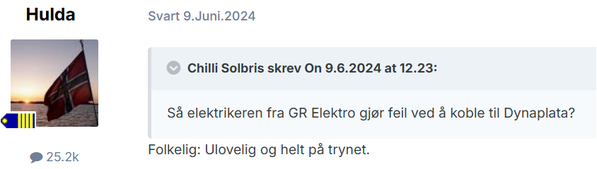

Hulda skrev for 6 timer siden:
Jeg lurer på hvor mange båtverksteder som installerer motorer, baugpropell, wincher, etc etc har tilsluttet elektriker med fagbrev. I Vestby/Drøbak/Moss kjenner jeg en hel person som har fagbrev for installasjon/ombygging av kjøretøy. Før jobbet han med å legge opp elektriske anlegg i forbindelse med bygging av tankbiler, nå har det vært kun båt i mange år. Én hel person.
Det er ikke sikkert at han har lov til å legge opp noe elektrisk i båt av den grunn. Kjøretøy er underlagt kjøretøyforskriften, og der virker det som om alt er lov.

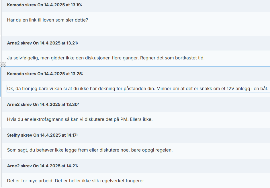

Nå må du slutte å tulle. Denne tråden ble utelukkende etablert for å få klarhet i hvorvidt din påstand om at Hulda ikke hadde lov til å installere en sikring på 400A i sin båt, samt å få klarhet i hva man har lov til å gjøre som ufaglært. Nå viser det seg jo at du hadde rett i at Hulda ikke hadde lov til å legge opp en kurs med sikring på 200 eller 400A, men du kunne ikke vise konkret til hvor det stod, og valgte isteden å tåkelegge hele debatten med en masse tåkeprat og svada. Det er altså langt fra tilfelle at regelverk med krav til sikkerhet har blitt "gjennomgående avvist" som du skriver, derimot ser det ikke ut til at du selv har vært klar over hvor begrensningen har vært forankret.
Her er noe av det som ble skrevet helt innledningsvis. Når du sier at det er for mye arbeid å linke til begrensningen på 200VA (som kan leses rett ut fra veiledningen til FEK), samt fortelle at du har en muntlig bekreftelse fra DSB på at det også gjelder 200W og likestrøm (som du nå senere hevder at du har fått), så bløffer du:

Komodo skrev 5 minutter siden:
Når det gjelder mitt utsagn om påstander om at det er ulovlig å jorde til dynaplate ved bruk av skilletrafo, så handler det om påstander i Chilli Solbris sin tråd om at det er strengt ulovlig:
Kan du linke direkte til det aktuelle innlegget? Man finner URL ved å høyreklikke på datoen i innlegget og velge "kopier link" el.lign..

Ingar skrev 1 time siden:
Det skal jeg gjøre. Men sitter i garasjen med telefonen i hånda nå, så tar det fra pc når jeg kommer inn. Synes dessuten det er irrelevant i denne tråden, så jeg tagger deg i den andre tråden og tar det der. Så holder vi denne tråden til hva man kan gjøre selv uten å være elektriker 😊
Det som jeg sa, det er at det er de generelle reglene som gjelder uten noe unntak for båt. Det er også det som står å lese i svaret i fra DSB. Med andre ord, det gjelder de samme regne ombord i båten, mht hva man kan gjøre selv, som hjemme der du bor.
Hvis man som beskrivelse av hva "fagmessig utførelse betyr", så kan man jo ta utgangspunkt i gjennomføringen av en typisk fagprøve innenfor elektrofagene. Den inneholder jo typisk 3 deler: 1. Planlegging 2. Gjennomføring 3. Dokumentasjon.

Komodo skrev 23 minutter siden:
Synes det er relevant, sikkerhetsjord er viktig ift hva man kan gjøre selv.
