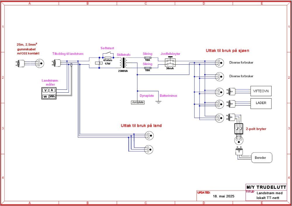

Hulda Svart 27.Mai.2025 Link til dette innlegget Svart 27.Mai.2025 Jeg skjønner forskriften @Arne2, og er veldig takknemlig for tilbakemelding. Hovedproblemet, for mange, er at det ikke lokalt finnes etterspurt ekspertise/kompetanse/fagpersonell/foretak som tilfredsstiller forskriften(e). Et godt eksempel er vår alles @dennrick. Som etter veiledning fra @Seilas nærmest har snudd opp/ned på installasjonen. Rent intuitivt ville jeg gjort en 'bedre' installasjon. Intuitivt er ikke ordet, for nå driver jeg å borer meg inn i YouTubere som underviser etter ABYC. Og det igjen betyr at i vinter blir DC-anlegget til Hulda vrengt ut/inn. Og jeg har lært en hel masse så langt, og for all del også her på forumet. Noe av det som jeg fremdeles ikke finner logikk i er sikkerhetsjording av DC. Der utstyrsprodusenten leverer doble minus- og pluss terminaler som glatt hver tar 70 kvadrat kabler. For å sikkerhetsjorde apparatkassen er det montert koblingspunkt M6 skrue. Som da skal ta full last fra 140 kvadrat kabelforbindelse. Og så videre. Og ABYC forlanger at hver plussleder skal sikres separat. Og apparatleverandøren leverer doble kabler ferdig terminert. Og så lurer jeg på hvordan et godkjent foretak håndterer slike utfordinger. Sitér dette innlegget Link to post
dennrick Svart 27.Mai.2025 Link til dette innlegget Svart 27.Mai.2025 Ja, dette ble mer greier enn jeg tenkte @Hulda. Tagger @Seilars med korrekt nick. Hadde jeg visst det jeg har lært ila dette prosjektet, så hadde det nok blitt noe annerledes. Men nå er det som det er, og det er løsningen på jord som er utestående når elektrikeren kommer på tirsdag for å installere isolasjonstransformator og se på jording til Multiplusen. Sitér dette innlegget Skipsplast 605 | Bavaria 300 Sport | Uttern D66 | Bavaria 28 Sport | Bavaria 39 HT Sport + Grand RIB 380 | Grand RIB 650 Golden Line 200HK | Bavaria 42 Vision (Båtplass på Tjøme) Link to post

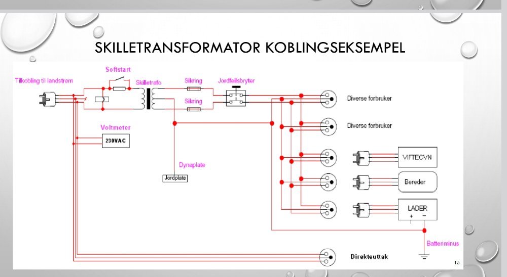

Lars H. Svart 3.Juni.2025 Link til dette innlegget Svart 3.Juni.2025 Den fyren som har laget det dokumentet med navn Gunnar Visnes er rimelig frekk! Nå har jeg bare skumlest dokumentet, men fyren har faktisk stjålet koblingsskjemaet for 230V i min båt som jeg har laget fra min hjemmeside! Her mitt siste oppdaterte skjema. Sitér dette innlegget Lars H. Helgesen, "Kapteinen" på Trudelutt (Saga27) med hjemmehavn i Son, Oslofjorden Nettsteder jeg drifter: trudelutt.com oljepionerene.no Sagaforumet Webkameraer i gjestehavner Sverige https://trudelutt.com/webcams/ Som Paschuan i Soten sa på 1920-tallet: Ja, inte är jag mätt, men törstig är jag. Link to post
Ingar Svart 3.Juni.2025 Link til dette innlegget Svart 3.Juni.2025 Anders And skrev for 2 timer siden: Har du sett dette, Ingar? Nei, kan ikke huske at dette har vært nevnt. Nok en som skriver at landstrømsjord skal kobles til motorgods. Sitér dette innlegget Link to post

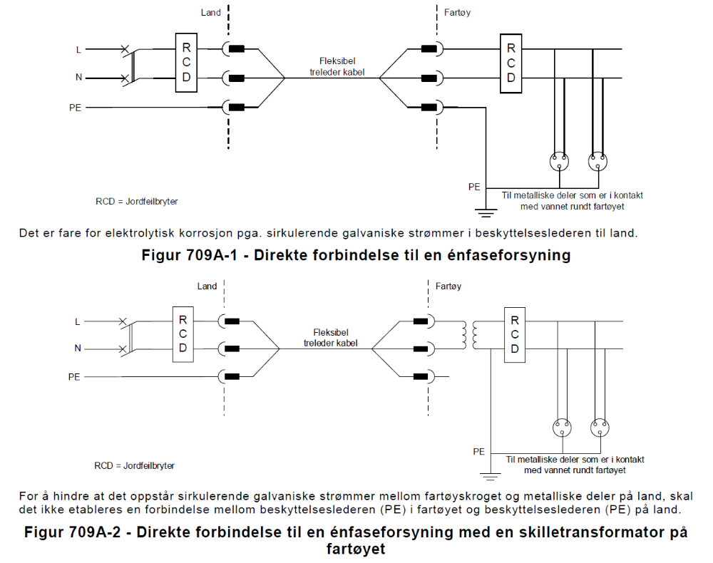

Arne2 Svart 3.Juni.2025 Link til dette innlegget Svart 3.Juni.2025 2 hours ago, Ingar said: Nok en som skriver at landstrømsjord skal kobles til motorgods. Tingene skal vel ikke nødvendigvis være koblet for å være koblet, men av hensyn til en risikovurdering. Dette er jo for eksempel et yndet tema for "elektrofolk" og "instrumentfolk", skal "instrumentjord" og "sikkerhetsjord" være koblet sammen? Svaret er vel det at de skal være "tilstrekkelig sammenkoblet" til at sikkerheten er ivaretatt, samtidig som at instrumenteringen også må fungere OK. (Uten å få for mye støy inn i fra systemet for elenergi.) Hvis man bruker en skilletrafo, så skulle det jo ikke medføre noen større risiko å ikke koble sammen en jordingsplate som fungerer som sikkerhetsjord og motor(?!) Her er den svenske veiledningen for landstrøm, som vi fant fram til tidligere (Basert på Eu regelverk): https://www.transportstyrelsen.se/sv/om-oss/publikationer-och-rapporter/publikationer/publikationer-inom-sjofart/fartyg/riktlinjer-och-rekommendationer-for-anslutningar-av-fartyg-och-fritidsbatar-till-landbaserat-elnat/ Sitér dette innlegget Link to post
Arne2 Svart 3.Juni.2025 Link til dette innlegget Svart 3.Juni.2025 3 hours ago, Lars H. said: Her mitt siste oppdaterte skjema. Ikke for å si at noe er feil, det er tvert i mot veldig bra. Måtte kikke enda en gang på dette tillegget til NEK400 som altså ikke er "normativt" men "informativt", dvs at det nesten bare er et eksempel på en brukbar løsning. Ser at de har valgt en TN-løsning, der den ene fasen på sekundærsiden er lagt til jord. I din båt så har du lagt senter til transformator til jord, slik at det blir "TT-Likt". På styrestrømkretsen i "elektriske installasjoner på maskiner" og ellers i lokale installasjoner på sykehus (operasjonsstuer) så bruker man små lokale IT system. Med TN så får man en potensiell berøringsspenning på 230V og en høy jordfeilstrøm, nok til å trippe sikringen. Med TT så får man en berøringsspenning på ca 130V mellom fase og jord og også jordfeilstrøm nok til å trippe sikringen ved jordfeil. Med IT system så vil berøringsspenning bli ca 130V og jordfeilstrømmen bli så liten at man ikke merker noe til den og man kan ha "business as usual" også med en stående jordfeil. Hadde jeg hatt skilletrafo, noe jeg ikke har, så tror jeg at jeg ikke ville valgt NEK'en sin løsning, men heller da enten IT eller din løsning TT. Legger ved disse fine figurene i fra NEK. (De har vel vært oppe før også.) Sitér dette innlegget Link to post
