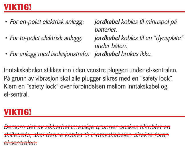

Komodo skrev 10 minutter siden:
Nei, det er klart, det står jo svart på hvitt i PDFen at du skal koble jord til dynaplate når du har topolet anlegg. Gjorde du det?
Nei , fikk klar beskjed  om å  IKKE kople sentralen til skrog eller batteriminus i to pola anlegg i stålbåt  og bruke  kun dobbelt isolert utstyr.
Det er mange havner med en liten jordfeil og den gjør ingen skade da det ikke er forbindelse til sjøen.
En kopler ikke en skjøteledning til batteriminus eller motor.
Det er slik jeg også tolker  det fra RS.
Komodo skrev for 11 timer siden:
Ok, så du fikk beskjed om å koble den i strid med monteringsanvisningen. Interessant
Så lenge en bare bruker dobbelt isolert utstyr er opplegget en modifisert skjøteledning med
jordfeil bryter  og sikringer, ble meg fortalt.
Hadde jeg plugget inn varmtvannsbereder er jeg enig med deg.
Fra RS sin.
. Jordlederen er det viktigste sikkerhetstiltaket for beskyttelse av mennesker ombord, og må ikke brytes
uten bruk av skilletransformator
, opplegg for ensidig bruk av dobbeltisolert utstyr, eller jording i metallskrog/jordingsplate under vann.
2. Man kan imidlertid enkelt bygge et 230 volt anlegg som er tilstrekkelig beskyttet ved å bruke nettjord
(og koble jordlederen til batteriminus ved en-polet 12 volt anlegg ombord).
Har du to-polet anlegg er også motorblokk og propellanlegg beskyttet mot galvanisk tæring.
Har du en-polet anlegg bør du være minst mulig tilkoblet landstrøm, eller anskaffe skilletransformator.
Egen jordfeilbryter ombord anbefales om du ikke har skilletransformator

Ser den Roger :tommel_opp: Jeg bare stusset på at de anbefalte deg en tredje variant som ikke var beskrevet i manualen.
Komodo skrev 43 minutter siden:
Regner med det var fordi jeg hadde hatt varmtvannsbereder i 15 år uten å bruke den på 220V.
Da må er over på skille trafo, har en  Noiseless SDT-2000 som ikke ble montert  da opplegget fungerer.
