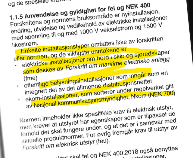

Arne2 Svart 5.Juni.2025 Link til dette innlegget Svart 5.Juni.2025 14 hours ago, Roger jo said: Fikk kloa i "MONTØHÅNDBOKA NEK 400:2018 to sider om Marina. Dette er jo "bare" en oppslagsbok, men i praksis den mest solgte håndboka i fra Elforlaget, og sannsynligvis også den mest brukte læreboka i elektriske installasjoner ute i skolene. Har gått på veldig mange gode oppklarende kurs hos Just Erik Ormbostad opp gjennom årene, og ser at han nå har gitt seg selv seg samme tittel som meg: "Pensjonist og altmuligmann." Når det gjelder påstanden i boka om at NEK 400 ikke gjelder for "skip og sjøredskaper", så har jo Ormbostad i utgangspunktet rett i det, selv om en "småbåt" ikke er et "skip". Elektriske installasjoner ombord i "småbåter" er jo ellers ganske langt i fra det som Normkommiteen NK64 normalt driver med, så man kan jo undre seg litt over at de i det hele tatt har laget dette tillegget i NEK400 som omhandler "elektriske installasjoner ombord". Tillegget er imidlertid merket "informativt" og ikke "normativt", slik at det egentlig formelt sett dreier seg om "informasjon ved siden av normen". På den annen side så finner jeg akkurat de samme figurene og koblingsskjemaene i den informasjon om regelverk som er lagt ut i regi av de svenske myndighetene, slik at det sannsynligvis dreier seg om "klipp og lim" i fra relevante EU bestemmelser. Jeg vil anta at grunnen til at dette tillegget om installasjon ombord er tatt med for at "vanlige installatører" skal ha noe å støtte seg på, når de tid om annen utfører arbeider ombord i en fritidsbåt. Sitér dette innlegget Link to post
Arne2 Svart 5.Juni.2025 Link til dette innlegget Svart 5.Juni.2025 Her fant jeg et eksempel på at selv de som er ganske proffe kan "trå litt feil" ved montering av "ekstrautstyr": https://farligeprodukter.no/produkt/100435 Ellers når det gjelder dette med sammenhengen mellom Lov, forskrift og norm, så står dette ganske godt forklart i forordet til FEL, ser jeg: Quote Forskriften er en funksjonell forskrift tilpasset forskrift om systematisk helse-, miljø- og sikkerhetsarbeid i virksomheter (internkontrollforskriften). At forskriften er funksjonell innebærer at forskriften ikke inneholder detaljerte tekniske krav for utførelse av lavspenningsanlegg, men gir grunnleggende sikkerhetskrav som viser hvilke farer forskriften tar sikte på å verne mot. Forskriften viser til normer som beskriver hvordan sikkerhetskravene kan oppfylles. Forskriften med veiledning og de normene det er vist til, viser samlet det sikkerhetsnivået som skal legges til grunn. Det er imidlertid bare forskriften som er juridisk bindende slik at man kan velge andre løsninger. Ved valg av andre løsninger må det kunne dokumenteres bl.a. ved analyse av risiko at minst tilsvarende sikkerhet oppnås som om de normene forskriften viser til skulle vært lagt til grunn. Dersom det viser seg at det oppstår konflikt mellom de sikkerhetskravene forskriften stiller og løsninger som normene eller eventuelle alternative løsninger legger til grunn, er det forskriftens sikkerhetskrav som skal være oppfylt. Regelverket består sånn sett av lover og forskrifter som "alle" har adgang til, og så en liten skog av normer, som bare de profesjonelle virksomhetene har adgang til og som er forutsatt å skulle kunne bruke. Når man spør etter "konkret hjemmel", så kan denne noen ganger være fordelt gjennom mange lover og forskrifter som må sees i sammenheng, og noen ganger så kan det også være slik at leser man en forskrift eller et direktiv, så står det en ting, og leser man i veiledningen til det samme direktivet, så står det at innholdet i direktivet er et litt annet enn det man kan lese direkte ut i fra teksten. (For eksempel om hvorvidt maskiner kan/skal CE merkes en eller flere ganger.) Noen ganger så er også bestemmelsene gjemt i de normene som bare virksomhetene har tilgang til. Regelverket innenfor EØS legger nok opp til at det meste som går på oppkobling av elektriske installasjoner skal ligge på "de profesjonelle". (Men så gjelder det vel å få til litt lovlige unntak i fra dette, hvis det er mulig.) Sitér dette innlegget Link to post

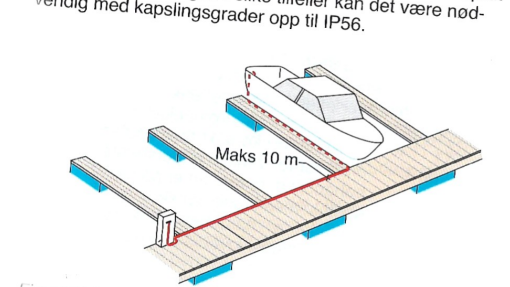

Roger jo Svart 5.Juni.2025 Link til dette innlegget Svart 5.Juni.2025 Roger jo skrev for 19 timer siden: Fikk kloa i "MONTØHÅNDBOKA NEK 400:2018 to sider om Marina. En kan lure på hvor de tar det fra 10m her er går en forbi 2 4m plasse og ut på en 8m brygge til båten. Jeg kan ikke lese. Har fått oppklart, det er 10 m fra stolpe til Gangbane så 25 m landstrømskabel er OK H07RN-F 750V 5G2,5 er bra, Sitér dette innlegget Kokekyndig maskinist kjent på kysten. Link to post

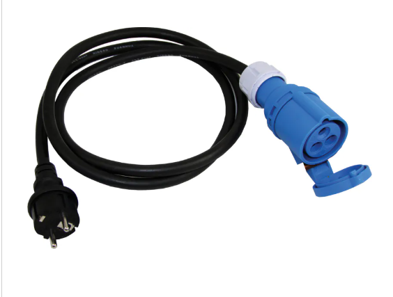

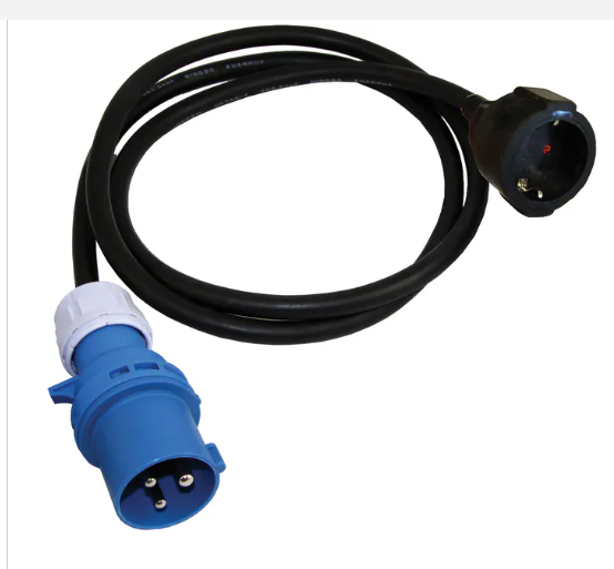

Roger jo Svart 5.Juni.2025 Link til dette innlegget Svart 5.Juni.2025 Lars H. skrev 18 minutter siden: Normale? I hjemmehavn eller gjestehavn? I gjestehavner har jeg opplevet 6, 10 eller 16A, Det er mange år siden jeg brukte denne. Men låner ofte ut denne Sitér dette innlegget Kokekyndig maskinist kjent på kysten. Link to post
