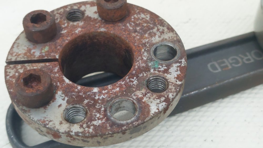

Få løs klemflens
jata
Det finnes alltids noen triks...

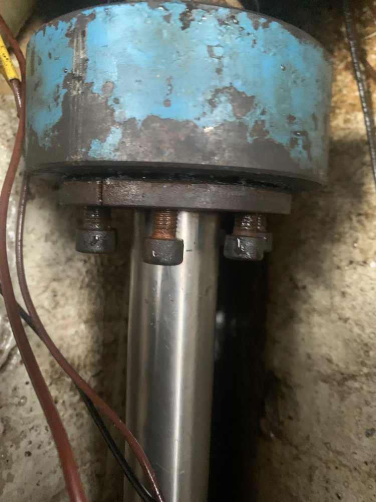

Du kan f.eks. gjenge opp fritthullene i spennhylsa og bruke større skruer, da har du gjengehull du kan trekke med. Eller du kan bruke en skiveavtrekker dersom du kommer til.
Ellers så er vel strengt tatt ikke dette en klemflens, så du bør kanskje endre overskriften.
Den delen skruene står i skal innover for å løse eller så må den andre utover.
Den ser ganske rusten ut.
Ville prøvd med mye rustløser, la den virke og så brukt ein liten hammer på skruene.
Skru skruene bare 1-2 mm ut før man banker på de, og skru de litt og litt ut etter hvert som det gir seg.

Bra tips. Skal prøves. Dunka det ned med wd40 på søndag.
jata skrev for 4 timer siden:

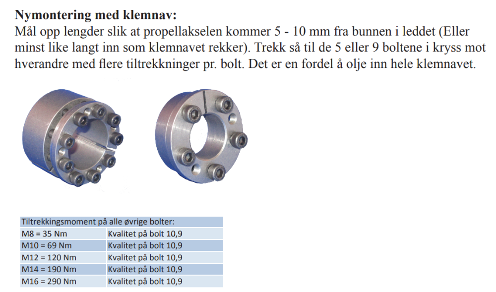

er det noen som vet hvor mye moment boltene skal dras med
Et sted mellom 14 og 18Nm bør funke, avhengig av om du har 10.9 eller 12.9 skruer. For at du skal få riktig forspenningskraft bør du også dra over gjengene med en gjengetapp, og ha et par dråper olje på gjengene.
