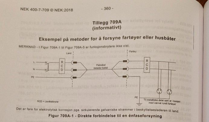

Ingar Startet 25.Mai Link til dette innlegget Startet 25.Mai Siden forrige århundre har det vært heftig diskusjon rundt 230 volt installasjon i båten og sikkerhetsjording av landstrømmen. Denne meningsmålingen er opprettet av nysgjerrighet på hvordan båtfolk flest ser på dette i dag. Sist diskutert i Tilkobling av jordingsplate og Strømopplegg i båt, hva kan man gjøre selv? Sitér dette innlegget Riviera 925 kjøpes. Aksling, fly, 2006- Link to post
Hulda Svart 25.Mai Link til dette innlegget Svart 25.Mai Dette blir en umulighet Ingar. DSB forlanger både landjord og sjøjord. Alternativt kan sjøjorddelen seriekobles med 'zinc saver' for å minske risikoen for galvanisk tæring. Lurer på om dette beskrives i Elsikkerhet 77? Om jeg ikke er helt på jordet, hvilket jeg ofte er. Gidder ikke å krangle om dette. Sitér dette innlegget Link to post

Vittig Svart 25.Mai Link til dette innlegget Svart 25.Mai 1 hour ago, tobixen said: Jeg lever egentlig ganske greit med solcellepaneler og inverter, slik at jeg slipper å tenke på denne problematikken :-) Så lenge man genererer 230v selv så trenger man ikke tenke på jording mener du? Inverter og solceller øker kompleksiteten. Det betyr ikke at man kan glemme grunnleggende prinsipper. Som svar til trådstarter så mener jeg at lokalt jordplan er tryggere enn jording til land. Grunnen er at jeg har sett mye feil på landstrømsanlegg. Dette er min mening men det er ikke ihht. Regelverket. Regelverket mener du skal ha begge deler. Det gjør i mange tilfeller at lokalt jordplan har lavere motstand enn jord til land. Dette gjør igjen at du kan få masse trøbbel på grunn av båter rundt deg som har feil. Det har jeg opplevd selv. En "zinqsaver" eller galvanisk skille som noen kaller det hjelper ingen verdens ting på feil på landstrøm som medfører elektrolytisk tæring. Det hjelper kun på galvanisk tæring. Regelverket tillater lokalt jordplan uten jording til land så lenge man har skilletrafo. Derfor mener jeg også at et korrekt og trygt landstrømsanlegg bør ha en skilletrafo. Sitér dette innlegget Link to post
tobixen Svart 25.Mai Link til dette innlegget Svart 25.Mai 44 minutes ago, Vittig said: Så lenge man genererer 230v selv så trenger man ikke tenke på jording mener du? Jordingen skal vel helst være koblet på propellaksel eller dedikert jordingsplate - men man trenger i allefall ikke å bekymre seg over potensialforskjeller mellom egen jord og naboens jord. Sitér dette innlegget Wherever I lay my anchor, that's my home - https://solveig.oslo.no/ Link to post
Komodo Svart 25.Mai Link til dette innlegget Svart 25.Mai @Ingar, du mangler et alternativt svar i undersøkelsen din; både jord fra land og jord mot dynaplate/kobberplate. Ref. NEK 400. Men enda mer interessant er hvordan man kan koble jord på en lovlig måte dersom man har skilletrafo. Sitér dette innlegget Draco 20 blir jolle Skroggjennomføringer og materialkvalitet DIY Badeplattform DIY Anker i syrefast Link to post
mateco Svart 25.Mai Link til dette innlegget Svart 25.Mai Jeg har kappet jordkabel og satt inn galvanisk skille (sinksaver) på landkabel-tilkobling 220 vac. Ombord så er motor og drivline tilkoblet jord via ombord-side av den galvaniske skillen (sinksaver). Kan ikke se at det er et alternativ så jeg velger å ikke tikke på noen av boksene ! Sitér dette innlegget Jo mere man lærer jo mere kunnskap får man om hva man ikke vet !! Link to post

Arne2 Svart 26.Mai Link til dette innlegget Svart 26.Mai 14 hours ago, mateco said: Jeg har kappet jordkabel og satt inn galvanisk skille (sinksaver) på landkabel-tilkobling 220 vac. Ombord så er motor og drivline tilkoblet jord via ombord-side av den galvaniske skillen (sinksaver). Det skulle jo være en OK løsning. Grunnen til at man ikke kan kappe jordkabel til land, er jo kanskje først og fremst muligheten til at det kan oppstå en farlig spenningsforskjell mellom landjord og båtjod. Med bruk av "sinksaver" så skal jo denne spenningsforskjellen være redusert til en volt eller to (eller hva det nå er), slik at det ikke skal være noen risiko for elektrisk sjokk om man kommer til å berøre landjord og båtjord samtidig. (Eller komponenter som er koblet til.) Men "sinksaver" vil jo ikke fungere lengre hvis man får mer en "noen få" Volt i spenningsforskjell mellom landjord og båtjord. Sånn sett så kan man nok risikere "elektrolyttisk tæring", selv om man har "sinksaver" installert. Man kan jo også måle ved hjelp av et voltmeter om man har en spenningsforskjell mellom landjord og båtjord som er stor nok til at det kan medføre problemer, selv om man har sinksaver installert og på plass. Den helt enkle og trygge løsning, det er jo å bruke solcellepanel, regulator og Lihiumbatteri, slik at man kan koble i fra landstømmen helt. Til min forbauselse så fungerte denne løsningen helt fint, også om vinteren, men det har jo selvfølgelig sammenheng med at kjøleskapet trekker minimalt om vinteren. Sitér dette innlegget Link to post
Ingar Svart 26.Mai Emnestarter Link til dette innlegget Svart 26.Mai mateco skrev for 14 timer siden: Jeg har kappet jordkabel og satt inn galvanisk skille (sinksaver) på landkabel-tilkobling 220 vac. Ombord så er motor og drivline tilkoblet jord via ombord-side av den galvaniske skillen (sinksaver). Kan ikke se at det er et alternativ så jeg velger å ikke tikke på noen av boksene ! Usikker på hva du mener med "kappet jordkabel"? Det "galvaniske skillet" sitter jo på jordkabelen. Arne2 skrev 11 minutter siden: Men "sinksaver" vil jo ikke fungere lengre hvis man får mer en "noen få" Volt i spenningsforskjell mellom landjord og båtjord. Sånn sett så kan man nok risikere "elektrolyttisk tæring", selv om man har "sinksaver" installert. Postet illustrasjon her. Sitér dette innlegget Riviera 925 kjøpes. Aksling, fly, 2006- Link to post

mateco Svart 26.Mai Link til dette innlegget Svart 26.Mai Ingar skrev 1 minutt siden: Usikker på hva du mener med "kappet jordkabel"? Det "galvaniske skillet" sitter jo på jordkabelen. Jordkabel er kappet for å montere den galvaniske skillen (zinksaver) imellom. Altså jordkabel fra landstrømkabel på den ene siden av zinksaveren og båtjord på den andre siden av zinksaveren . Sitér dette innlegget Jo mere man lærer jo mere kunnskap får man om hva man ikke vet !! Link to post
Ingar Svart 26.Mai Emnestarter Link til dette innlegget Svart 26.Mai mateco skrev 16 minutter siden: Jordkabel er kappet for å montere den galvaniske skillen (zinksaver) imellom. Ok, det oppklarer saken. mateco skrev for 15 timer siden: Ombord så er motor og drivline tilkoblet jord via ombord-side av den galvaniske skillen (sinksaver). Hvordan er motor og drivlinje koblet til jordingen fra skillet? Via jording av elektrisk oppvarmet bereder? Sitér dette innlegget Riviera 925 kjøpes. Aksling, fly, 2006- Link to post
Arne2 Svart 26.Mai Link til dette innlegget Svart 26.Mai Når det gjelder "galvanisk skille", så et sitat i fra produktbeskrivelsen: Quote Isolatoren monteres direkte etter båtens 230V inntak. Spenningsfallet i den galvaniske isolatoren er normalt høyere enn den potensielle forskjellen mellom båt-båt og båt-land. Som et resultat av dette vil denne spenningen ikke tillate strømoverføring og dermed vil den galvaniske isolatoren forhindre elektrolytisk strøm. Men, om det forekommer en høyere spenningsfeil i AC-strømkretsen vil diodene slippe strøm igjennom og galvanisk tæring kan forekomme. https://www.maritim.no/victron-galvanisk-isolator-vdi-16a Med andre ord: Blir spenningsforskjellen mellom landjord og båtjord for stor, så får man likevel "tæring". (Men man kan jo måle om dette er tilfellet:) Sitér dette innlegget Link to post
Vittig Svart 26.Mai Link til dette innlegget Svart 26.Mai 22 minutes ago, Arne2 said: Når det gjelder "galvanisk skille", så et sitat i fra produktbeskrivelsen: https://www.maritim.no/victron-galvanisk-isolator-vdi-16a Med andre ord: Blir spenningsforskjellen mellom landjord og båtjord for stor, så får man likevel "tæring". (Men man kan jo måle om dette er tilfellet:) Alt kan måles, tror få gjør det. Det kan i tillegg være sporadisk. For eksempel feil på en båt som ikke alltid er koblet til. Da kan det være fint når du måler. Det kan være feil på strøm i en gjestehavn mm. Dette er også mye skumlere enn galvanisk tæring da det går svært mye fortere. Galvanisk skille er det absolutte minimum som jeg ser det men det hjelper absolutt ingen verdens ting mot elektrolytisk tæring. Sitér dette innlegget Link to post
