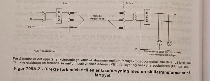

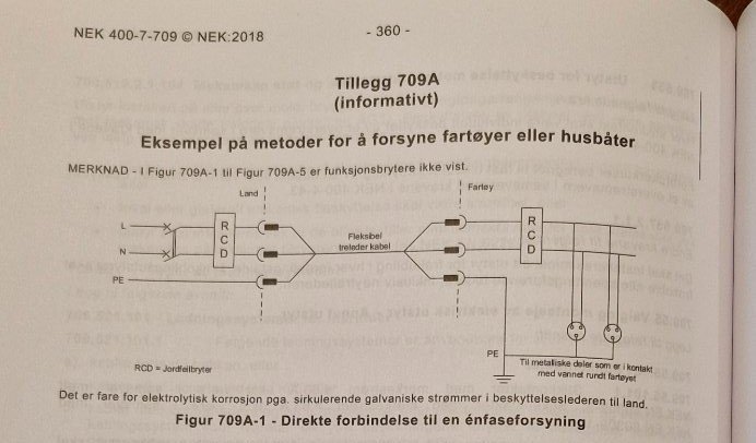

Komodo Svart 26.Juni.2024 Link til dette innlegget Svart 26.Juni.2024 Arne2 skrev for 2 timer siden: Det mest presise man finner omkring "installasjon i fritidsbåt" er nok det kapitlet i NEK400:2022 som omhandler "elektriske installasjoner i fritidsbåter". Vil høre med Standard Norge omjeg kan få tillatelse til å kopiere ut de koblingsskjemaene, fra NEK400, som gjelder for fritidsbåt. Hvis jeg ikke får ja, så vil jeg nok sørge for å "skrive dem av", og legge dem ut, Er det noen flere eksempler på koblingsskjemaer i 2022 utgaven enn i 2018 utgaven? Sitér dette innlegget Draco 20 blir jolle Skroggjennomføringer og materialkvalitet DIY Badeplattform DIY Anker i syrefast Link to post
Arne2 Svart 27.Juni.2024 Link til dette innlegget Svart 27.Juni.2024 1 hour ago, Komodo said: Er det noen flere eksempler på koblingsskjemaer i 2022 utgaven enn i 2018 utgaven? Vet ikke. Er ute på tur og har ikke med noen NEK. Husker bare at "standard for fritidsbåt" kom i 2018, og at den kom ut på nytt i 2022. Vil kikke etter på nytt når jeg kommer hjem igjen. De koblingsskjemaene som er i 2018 utgaven er de like med de som er i "de svenske retninglinjene" eller er det noen større avvik eller forskjeller? Ville nok tro og forvente at koblingsskjemaene i 2018 og 2022 utgaven er stort sett like. Det som er litt spesielt her i Norge, det er at vi har 230V IT fordelingssystem. Det er det jo nesten ingen andre land som har. (Albania og mulig noen andre). Det er en av grunnene til at norsk NEK400 er "særnorsk for bygningsinstallasjoner" med en hel del spesialiteter og avvik. Ellers så beveger jo alt annet seg mot "europeisk standard". For "maskiner" som er definert som "handlesvare" så er det Maskinforskriften og NEK EN 60204-1 som gjelder. Dette er et felles europeisk regelverk. Skulle jo tro at "nye båter" er handelsvare, slik at det alt vesentlig gjelder felles europeiske regler. Norske marinaer vil jo kunne være koblet opp mot et IT fordelingssystem, men det må jo være like mulig for utenlandske båter å koble seg til. Skal man lese NEK400 så er det en del litt spesielle prinsipper for tolkning som gjelder. Først så kommer de mer generelle normene, og så blir det mer og mer spesialisert, med "spesialnormer" som "fritidsbåter" helt til sist. For å kunne bruke en av "spesialnormene" så må man imidlertid først gå gjennom alle de generelle normene også, ettersom de også gjelder. For å kunne finne svaret på en enkelt liten problemstilling, så må man med andre ord går gjennom hele normsamlingen. Dette må vel sies å være sånn bort i mot, så lite brukervennlig som det er mulig å få til. Det er jo "enkelt" når man er vant til "galskapen" men det tar nok litt tid å komme inn i det. Koblingsskjemaer kan man jo uansett lese. For mindre installasjoner så har man også gitt ut en kraftig forenklet "bolignorm", men der står det jo ingen ting om fritidsbåter. Sitér dette innlegget Link to post
Komodo Svart 27.Juni.2024 Link til dette innlegget Svart 27.Juni.2024 Arne2 skrev 1 time siden: De koblingsskjemaene som er i 2018 utgaven er de like med de som er i "de svenske retninglinjene" eller er det noen større avvik eller forskjeller? Husker ikke helt sikkert, men mener det var noe avvik. Har ingen av dem foran meg her nå. Arne2 skrev 1 time siden: Ville nok tro og forvente at koblingsskjemaene i 2018 og 2022 utgaven er stort sett like. I så tilfelle så har jeg allerede lagt ut de skjemaene. Sitér dette innlegget Draco 20 blir jolle Skroggjennomføringer og materialkvalitet DIY Badeplattform DIY Anker i syrefast Link to post

Martin_ Svart 1.Juli.2024 Link til dette innlegget Svart 1.Juli.2024 Fikk vi en konklusjon fra DSB, eller ble det kun med Arne2 skrev On 26.6.2024 at 23.42: Vil høre med Standard Norge omjeg kan få tillatelse til å kopiere ut de koblingsskjemaene, fra NEK400, som gjelder for fritidsbåt. Hvis jeg ikke får ja, så vil jeg nok sørge for å "skrive dem av", og legge dem ut, slik at det blir til nye tegninger som de ikke har opphavrett til. Fik du "skrevet av" de to skjemaene som gjelderfritidsbåter? Sitér dette innlegget Link to post
Arne2 Svart 2.Juli.2024 Link til dette innlegget Svart 2.Juli.2024 3 hours ago, Martin_ said: Fik du "skrevet av" de to skjemaene som gjelderfritidsbåter? Har fortsatt ikke beveget meg hjem der hvor standarden er, men @komodo har lagt den ut, se (og klikk på) linken over. Sitér dette innlegget Link to post

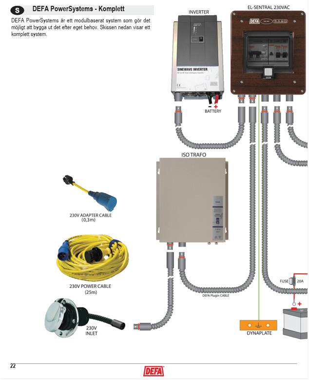

Ingar Svart 23.Mai.2025 Link til dette innlegget Svart 23.Mai.2025 At det fortsatt er forvirring omkring lovligheten av å bruke lokal jord for landstrømmen er ikke rart. Defa sier at deres landstrømssentral skal jordes lokalt. Maritim skriver på siden om Dynaplate: "Sikrer jording til landstrømsentral". Og "Forhindrer krypstrøm". Antar de med dette mener at lokal jord forhindrer korrosjon. Skal legge til en meningsmåling på herværende emne: Spørsmål: 230V i båten forsynt fra landstrøm uten skilletrafo, hvordan skal sikkerhetsjord kobles? Til jord på landstrømskabelen. Til kobberplate under båten som er minst 0.25kvm. (Dynaplate etc) Skal ikke jordes, det kan føre til tæring. Vet ikke. Kommentarer før jeg legger den til? Sitér dette innlegget Link to post

Komodo Svart 23.Mai.2025 Link til dette innlegget Svart 23.Mai.2025 Ingar skrev for 1 time siden: At det fortsatt er forvirring omkring lovligheten av å bruke lokal jord for landstrømmen er ikke rart. Defa sier at deres landstrømssentral skal jordes lokalt. Hvis du ser på siste side i den PDFen til Defa, så ser du at med skilletrafo skal jord kobles til dynaplate. Kan imidlertid ikke se at de oppgir andre alternativer: Ingar skrev for 1 time siden: Maritim skriver på siden om Dynaplate: "Sikrer jording til landstrømsentral". Og "Forhindrer krypstrøm". Antar de med dette mener at lokal jord forhindrer korrosjon. Her er det fint lite informasjon om produktet. De sier ingenting om landstrøm, og dokumentasjonen som ligger på siden deres er kun et PDF ark som forklarer hvordan den skal monteres i skroget. Lite informativt altså, men heller ingen motstridende informasjon. Sitér dette innlegget Draco 20 blir jolle Skroggjennomføringer og materialkvalitet DIY Badeplattform DIY Anker i syrefast Link to post
