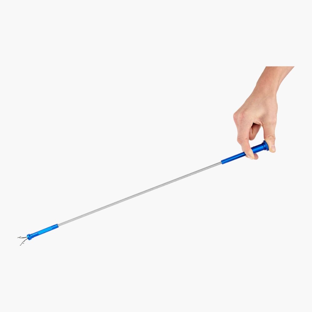

Gunga Din Svart Onsdag 08:10 Link til dette innlegget Svart Onsdag 08:10 Fantino skrev 20 minutter siden: ’5. Nå har du et hull’ 😄 jeg har tankgiveren på lavpunkten, så diesel renner dit….. tømmer tanken med en sånn pumpe du @Fantino hadde på bild over i jerrykanner jeg bruker en biltema gripeklo som jeg fester små 5*5cm bomulstoff biter…… på stoffet fester seg disse svarte prikker…..men de er myke ikke gummiaktige, som @JohnS viser, så att tanken blir helt skinnende blank. Sitér dette innlegget S/Y Gunga Din Link to post
