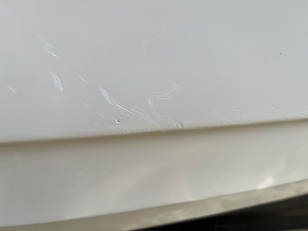

Skrog styrbord side ser slik ut:

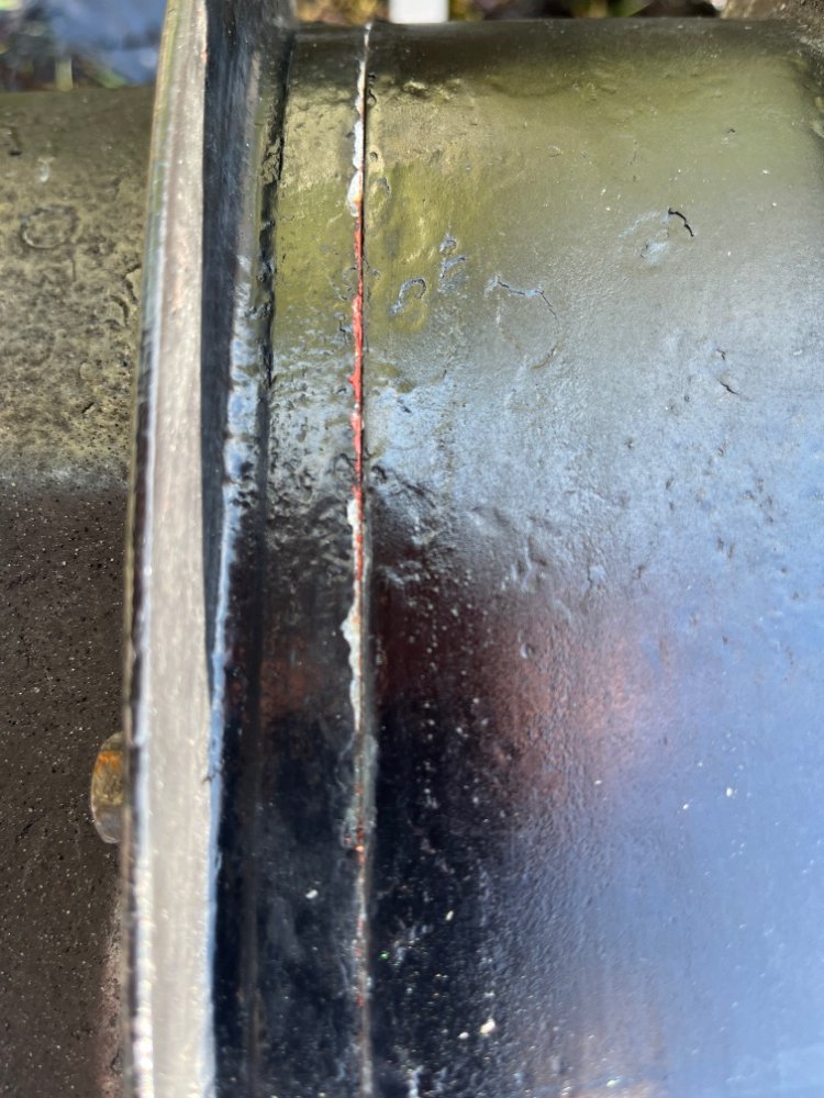

Så var det Suzukien. Eg legg merke til to ting. Det har dukka opp ei stripe med gamal lakk el i overgangen til undervannshuset:

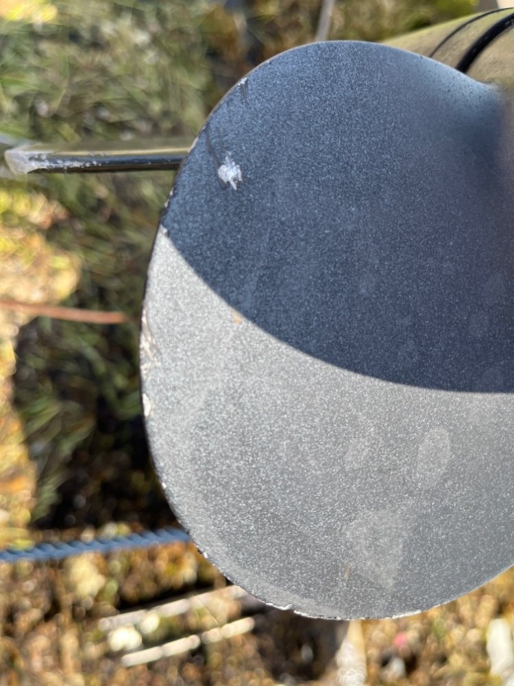

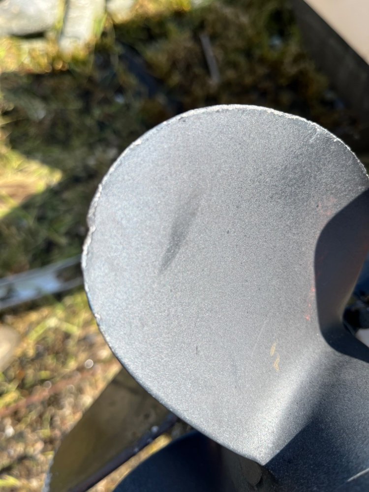

Det som verre er; i dagslys ser propellen slettes ikkje like uskadd ut (eitt bilde for kvart blad):
Dette er jo ein gamal motor som eg kjøpte for ein slikk på tampen av fjordåret (etter at min gamle Yamaha fann ut at den skulle bruke saltvatn som olje). Så ja; eg veit at den har gamle tæreskader og ja; eg veit også at forrige eigar lakkerte den. Eg må innrømme at eg ikkje inspiserte propellen (anna enn å sjekke låsepinnen) før sjøsetting i år, så eg kan ikkje med sikkerheit sei når desse skadene har oppstått.

For meg ser det ikke voldsomt avskrekkende ut, men andre kan selvsagt ha andre oppfatninger. Gelcoatskadene ser ut som bruksbåter ofte gjør, ikke noe kritisk der. Og litt hakk og sår i en alupropell må også regnes med når man går inn på grunna og ikke bare går fra dypvannskai til dypvannskai via fyrleia.
-Kjipe skraper i gelcoat. Har null betydning, de kan du bare la være sånn til du får båten et sted der det er enkelt å jobbe.
-Stripa i overgangen på undervannshuset er vel trolig grunninga. Null stress. Før eller siden bør vel impeller skiftes, og da kan du "flekke i" skaden. Om du bryr deg da. Seien biter vel like greit om det er litt rødt på motoren.
-Propellen har tydeligvis vært borti et eller annet en eller annen gang. Jeg har sett verre visper enn det der, så jeg hadde rett og slett gitt katta. Du KAN jo hive en båtpenge eller tre etter en ny propell, men ærlig talt ser jeg ikke vitsen.
Bruk pengene på noe nyttig i stedet. Ny båt, ny motor, båtutstyr, eller materialer til å støpe glassfiber med. Når du får litt erfaring med det, åpnes det opp en helt ny verden av muligheter - det er bare et spørsmål om du gidder, og hvor mange tommeltotter du teller pr. hand. :)
