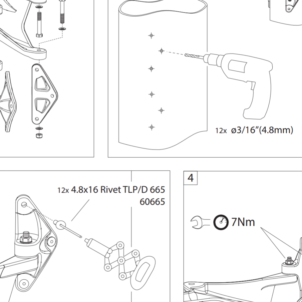

shipahoy Svart 22.Juli.2025 Link til dette innlegget Svart 22.Juli.2025 Ser i innstallasjonsmanualen til radarfestet mitt at du skal bruke 4.8 mm bor til 4.8 mm nagler. Sitér dette innlegget Link to post
