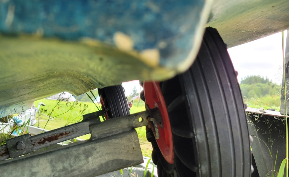

ivar Svart 21 timer siden Link til dette innlegget Svart 21 timer siden Om en glassfiberbåt utsettes for sånne belastninger , så blir det nok heller store knusningsskader i laminatet, nok til at enten blir båten kondemnert , eller det er synlige reparasjoner. Det som derimot ikke er så uvanlig er "setningsskader" , dvs om båten står dårlig opplagret over tid så kan ting faktisk stå seg skjevt. Noen båter kan også ha regelrett støpefeil, feks om den er bygd i full fart og tatt for tidlig ut av forma eksempel: om man sikter framover langs steglistene så skal de helst være noenlunde rette , ikke som her hvor man ser det er konkave linjer: Det det medfører i dette tilfellet er at båten liger fint i vannet opp til ca 30 knop, men butter liksom i mot om man prøver å dytte båten opp i mer fart. Pga at hekken løfter seg og man får mer våt flate ettersom farta økes Sitér dette innlegget Lurøy / Svalbard. Båter: Gromling 15/60 Yamaha / Wesling 490 m/80 Yamaha / Yamarin 5940 m/ F115 Yamaha / Achilles LS4 (RIP) Aquaquick MS265 West Commando 270 m/ 4hk Yamaha Link to post

tom Cognac Svart 20 timer siden Emnestarter Link til dette innlegget Svart 20 timer siden ivar skrev 1 time siden: Om en glassfiberbåt utsettes for sånne belastninger , så blir det nok heller store knusningsskader i laminatet, nok til at enten blir båten kondemnert , eller det er synlige reparasjoner. Det som derimot ikke er så uvanlig er "setningsskader" , dvs om båten står dårlig opplagret over tid så kan ting faktisk stå seg skjevt. Noen båter kan også ha regelrett støpefeil, feks om den er bygd i full fart og tatt for tidlig ut av forma eksempel: om man sikter framover langs steglistene så skal de helst være noenlunde rette , ikke som her hvor man ser det er konkave linjer: Det det medfører i dette tilfellet er at båten liger fint i vannet opp til ca 30 knop, men butter liksom i mot om man prøver å dytte båten opp i mer fart. Pga at hekken løfter seg og man får mer våt flate ettersom farta økes Takker Men jeg har egentlig også liten tro på "rammeskjevhet" - det var bare en tanke jeg fikk, i mine funderinger på hva som kan være årsaken til at den legger seg over til babord. Kallethekid skrev 47 minutter siden: Kanskje du har svart allerede, men har du prøvd å tilte motoren helt ut? Hadde du samme problem med den gamle motoren din? Ja - jeg har forsøkt å tilte motoren helt ut (dvs.: tilte som når jeg løfter motoren opp etter endt tur), og da bråker den mye og går i friluft og ja, jeg hadde det samme problemet med den gamle motoren. Der forsøkte jeg også å "rette på" styrefinnen under/på kavitasjonsplata uten at jeg syntes at det hjalp noe særlig. Men, det skal sies - det er lenge siden, hadde en lengre restaureringsjobb på båten som gjorde at den lå i opplag (på egen tomt) i ca 3,5 år (mesteparten av tiden på en selvjusterende båthenger) som også gjorde at den gamle motoren tok kvelden sammen med styringa. Fikk montert ny styring også i fjor, men vet ikke hva slags. Sitér dette innlegget jeg tørker ut på land....! Link to post
