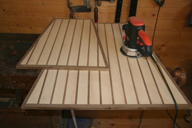

NilsPils Svart 19.August.2025 Link til dette innlegget Svart 19.August.2025 Da jeg lagde dørkeplater til tresnekka brukte jeg vannfast kryssfiner. Oppå den limte jeg staver i kvistfri furu med tynne teakliste mellom stavene. Kantet med teaklister, slipte og lakkerte med klarlakk. Tror det var trestjærners oljebasert. Det ble da lyse dørkeplater med mørke "nater" i teak. Sitér dette innlegget Hilsen Nils Rømcke som har tresnekka Tora og motorbåten SaowaneeJeg er litt gal, og trives ganske godt med det ................ Link to post

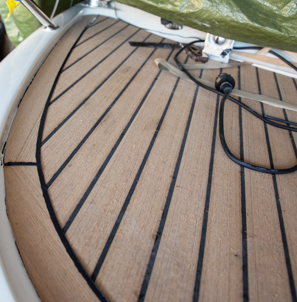

Lady Lisa Svart 22.August.2025 Link til dette innlegget Svart 22.August.2025 I stedet for og frese nater kan du bruke tape, om dørken skal lakkeres. Da kan du beise og lakke platene et strøk først, før du taper opp natene. Så lakke over og pusse. Jeg tapet og opp nater på dørken av min gamle båt. Her var det sliten teak finner uten nater før. Sitér dette innlegget Link to post

tom Cognac Svart 22.August.2025 Emnestarter Link til dette innlegget Svart 22.August.2025 Lady Lisa skrev for 2 timer siden: I stedet for og frese nater kan du bruke tape, om dørken skal lakkeres. Da kan du beise og lakke platene et strøk først, før du taper opp natene. Så lakke over og pusse. Jeg tapet og opp nater på dørken av min gamle båt. Her var det sliten teak finner uten nater før. Hva slags tape brukte du? Smart løsning ellers Sitér dette innlegget Link to post
Lady Lisa Svart 25.August.2025 Link til dette innlegget Svart 25.August.2025 Brukte en tape ment til maskering når en lakkerer modellbiler. Mener den var en tilsvarende denne fra Tamya. Sitér dette innlegget Link to post
