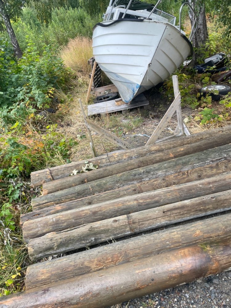

fgot Startet 4.September Link til dette innlegget Startet 4.September Jag har ikke lust bruke noe masse penger på stativ till båten og har noe gamle EL-stolper liggande - noen kreativ der ute som tenker hvor jag kunne gjort dette. (Bakken er ganska hård så kan ikke greve allt för dypt) helst att de kunne ligge oppe på. Er noe sterke bjørk som står ved siden som kunne vart till hjelp om stabilitet trengs - men alla ideer tas emot Sitér dette innlegget Link to post

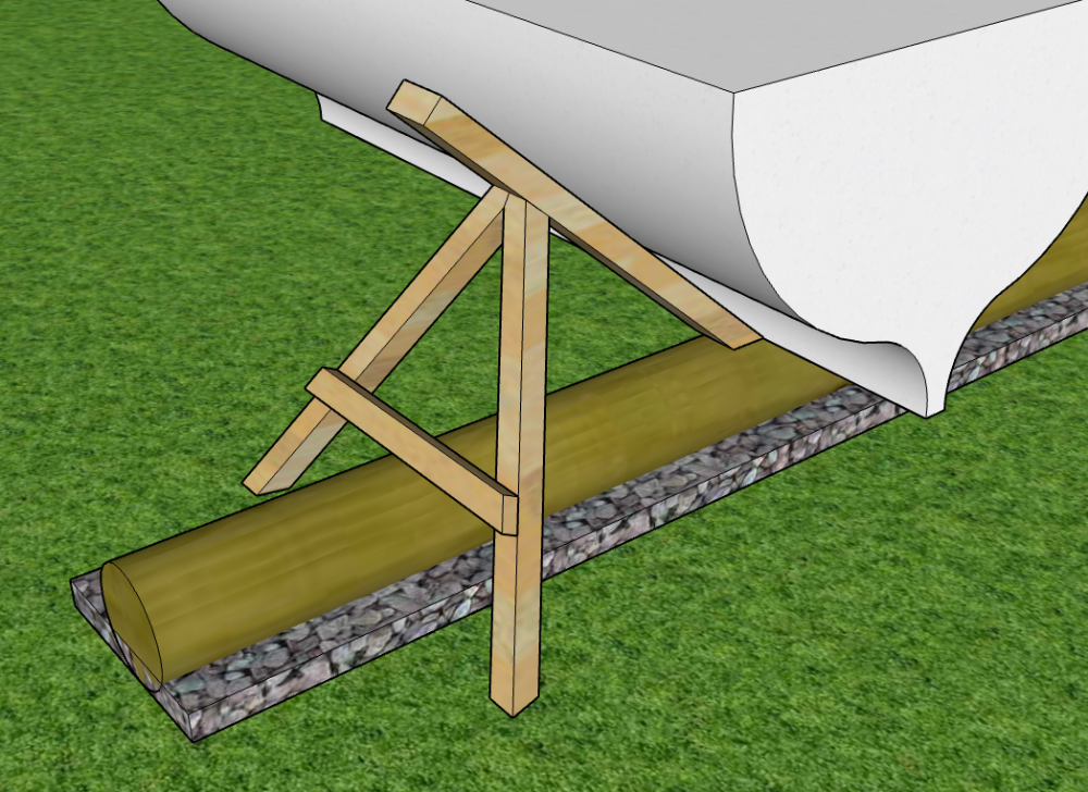

Vidar F.H. Svart 5.September Link til dette innlegget Svart 5.September Få lagt 2-3 stolper under båten slik at de stikker godt ut på begge sider. Legg de på "puter" av knust stein som du avretter slik at stolpene ligger i vater. Da har du et godt fundament, og vann blir drenert bort fra stolpene slik at de ikke råtner så fort. Selv om det er behandlet treverk, vil de råtne om de står i konstant kontakt med fuktig jord. I tillegg får du rettet opp båten slik at den ligger vannrett. Rett opp båten slik at den står i lodd ved hjelp av midlertidige støtter. Nå står båten i lodd og i vater, hvilket er veldig greit om du skal gjøre noe arbeid inni båten. Derfra har du 2 opsjoner: 1. (den enkleste): kjøp noen meter 2x6'' trykkimpregnert materiale og lag deg et par bukker med 3 bein som du skrur fast i stolpen. En slik på hver side midt på båten burde være rikelig: 2: Lag slike bukker, men bruk stolpene. Dette krever mye mer arbeid og VELDIG grove, lange skruer. Sitér dette innlegget Hansvik 14 - Rana 15 DC - Rana 17 DC - ooooiiiiiig???? Nordlænding (konvertert til vestlending) uten båt e som en fesk på lainn. Tørre greier! Hjemmeside med artikler innen trehobby / finsnekring. Link to post

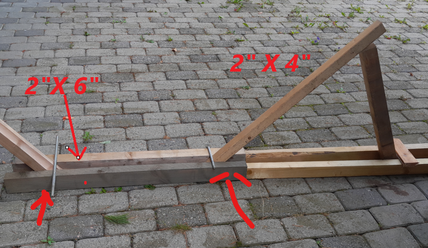

Roger jo Svart 7.September Link til dette innlegget Svart 7.September fgot skrev On 4.9.2025 at 15.48: Er noe sterke bjørk som står ved siden som kunne vart till hjelp om stabilitet trengs Har du en bjørk på hver side av båten? Stemple av kjølen så den ikke sklir mot ST, feste en stropp på BBside og jekketalje og dra den opp mot en bjørk på ST sideog hjelpe til med en garasjejekk og en 2"X 6" under fenderrlista op BB side og sikkre med en stropp festet på SB side og festet til en Bjørk på på BB side. Ser ut som det er høyde nok til å tre under EL-stolper. Sikkre med noen bokser mot fenderlista mens du jobber under og aldri hvære alene mens du rigger til krybba. Lager to bukker som her til en ÅRø 28 fot Du kan jo bruke EL-stolper isteden for 2" X 6" og gjengestang fra Biltema Sitér dette innlegget Kokekyndig maskinist kjent på kysten. Link to post
