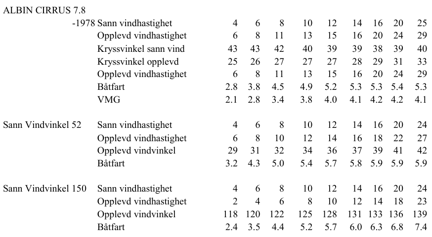

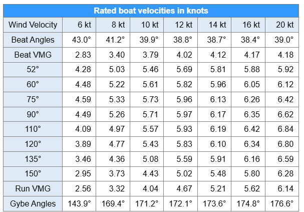

Indy Svart 7.Oktober.2025 Link til dette innlegget Svart 7.Oktober.2025 Dette er polartabellen for en annen Albin Cirrus. Det bør gi en pekepinn på hva du burde oppnå noe i nærheten av. Hastighetene på lens er med spinnaker, som du kanskje ikke har eller bruker. Vindvinklene er sann vind (TWA). Sitér dette innlegget Link to post
Nestenseiler Svart 7.Oktober.2025 Emnestarter Link til dette innlegget Svart 7.Oktober.2025 Jeg har ikke spinnaker. Aldri seilt det heller. Den tabellen der var vanskelig for meg å få noe ut av. Om ikke bortimot uleselig. Forholder meg stort sett til vind i meter per sekund. Vinkler for meg er omtrentlig etter øye og det historikken viser på plotteren eller hva jeg ser på draftet. Skjønte det var knop etter vinkel i vindstyrke. Men sier meg heller lite. Er nok noen nivå under det der jeg enda. Jeg har vindmåler som jeg bruker og knopmåler. Allikevel er det opplevd hastighet som er moro. Å føle at du får igjen det du burde etter vindforholdene. Er mer der jeg enda. Min båt har vel etter lys tabellen som jeg syns var grei 1.03. Det burde bety rundt 5knop fart i fem m/s på rundbane om ikke jeg tar feil………. Det er ikke jeg i nærheten av en gang. Sitér dette innlegget Everything is shaped by its enviroment. The environment creates the character. Different enviromental demands form different characteristics. In calm weather these caracteristics may be hidden, but in a storm they are reveald. Link to post

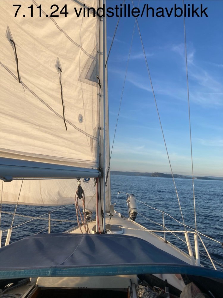

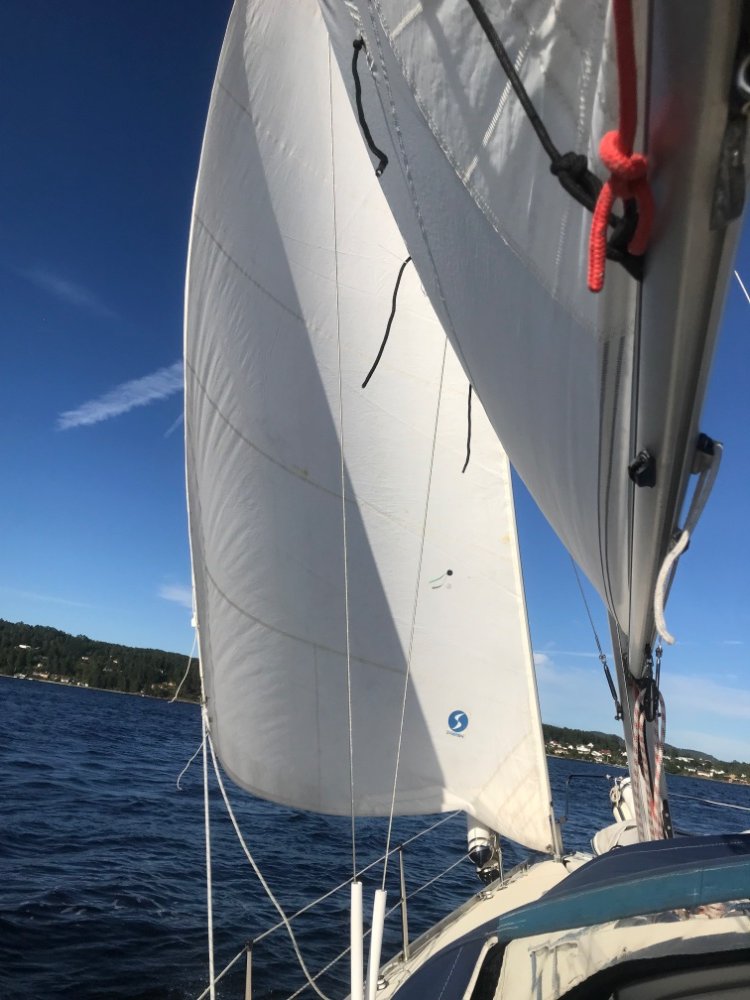

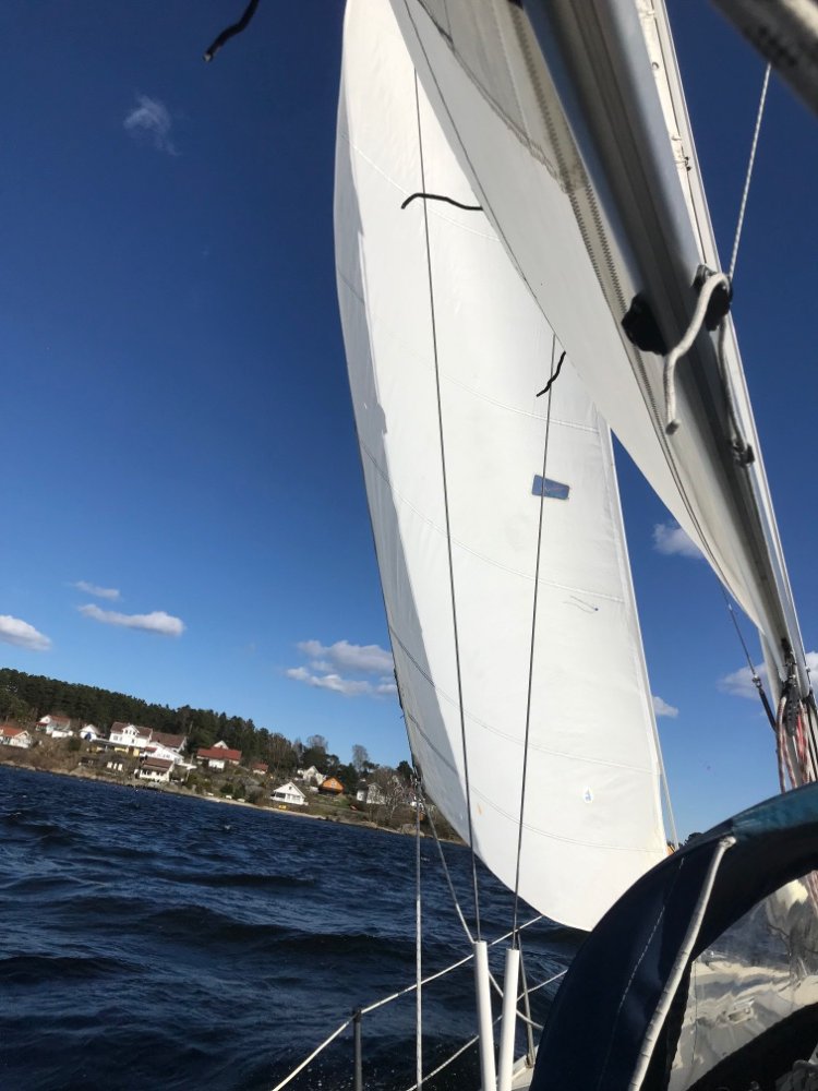

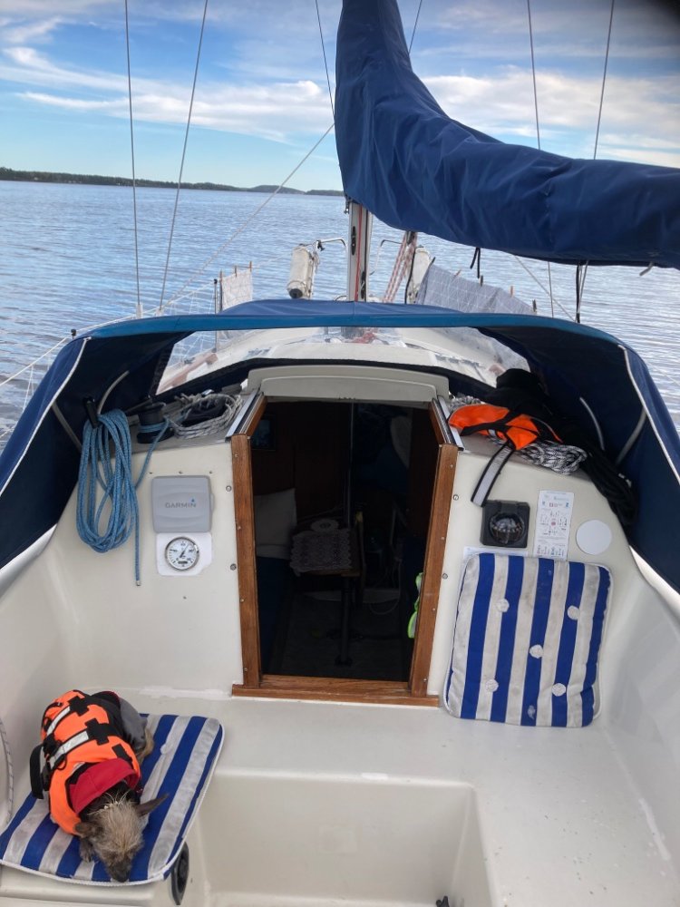

enslagsgjest Svart 7.Oktober.2025 Link til dette innlegget Svart 7.Oktober.2025 Jeg ser på ett av bildene dine at du kan godt stramme storseilfallet en del mer. Sitér dette innlegget Jeg er en slags gjest Link to post
Indy Svart 7.Oktober.2025 Link til dette innlegget Svart 7.Oktober.2025 5 m/s er omtrent 10 knop. Hva er den høyeste hastigheten du klarer å oppnå for seil i 5 m/s, med vinden for tvers? Det bør være over 5 knop. Du sier du har vindmåler, viser ikke den også vinkel? Sitér dette innlegget Link to post

Xtian Svart 7.Oktober.2025 Link til dette innlegget Svart 7.Oktober.2025 Nestenseiler skrev 26 minutter siden: Jeg har ikke spinnaker. Aldri seilt det heller. Den tabellen der var vanskelig for meg å få noe ut av. Om ikke bortimot uleselig. Forholder meg stort sett til vind i meter per sekund. [...] Konvertering mellom knop og m/s er ikke så vanskelig. For alle praktiske formål er vind i m/s nøyaktig halvparten av vind i knop. Dvs.: 20 knop = 10 m/s. Hastighetene i tabellen er endrer seg heller ikke så mye fra celle til celle, så med litt avrundinger og forenklinger kan vi konkludere med at du bør kunne oppnå 4-5 knop når det blåser "lite" på en passe skarp slør, 5-6 knop i "fin vind" eller lett bris på en ikke altfor skarp slør og kanskje se 7-tallet på knopmåleren i frisk bris på fortsatt ikke altfor skarp slør. Christian 8-) Sitér dette innlegget Ve den som er ute på havet i slikt et vær -- uten båt. Link to post
Nestenseiler Svart 7.Oktober.2025 Emnestarter Link til dette innlegget Svart 7.Oktober.2025 Gummien sitter der den skal med tec-7. storseilet har en tendens til å måtte etterstrammes. Clamcleat’n glepper desverre ofte. Teori er greit nok det, men ute på fjorden er det sjelden jeg opplever 5m/s særlig lenge. Det er kastevinder, retningsskifte og strøm i vannet rundt holmer som innvirker like mye. Vi kan spekulere i litt dårlig pusset propell, litt lite twist i seilet eller for mye bus. En tanke mer lent over i lo kanskje. Stramme akterlikslinen. Men alle disse tingene er det som gir det lille ekstra. Jeg er ikke der. Båten er som en stålkonteiner som er butt foran uten kjøl. Lastet med bly og en svær v8’er. Altså, de gamle jektene på 30 fot med råseil og lastet med tørrfisk og ved 1/6 opp på masta gjorde god nok fart oppover kysten. De var breie, flate og butte. Jeg kommer omtrent ikke av flekken. Det tar en dag å seile ut Langesund fra Stathelle. 6km! Og det er den veien strømmen går. Det er nesten så jeg er tilbake på Stathelle på kvelden hvis det blåser sørfra og jeg krysser utover. Det er ikke de små tingene her. Ikke om vi samler dem engang. Jeg kjenner folk som aldri har seilt. Setter seg i en båt og den gjør grei fart. Jeg seiler ved siden av mange og gjør det samme som dem. De fyker avsted. Jeg står nesten stille. Sitér dette innlegget Everything is shaped by its enviroment. The environment creates the character. Different enviromental demands form different characteristics. In calm weather these caracteristics may be hidden, but in a storm they are reveald. Link to post

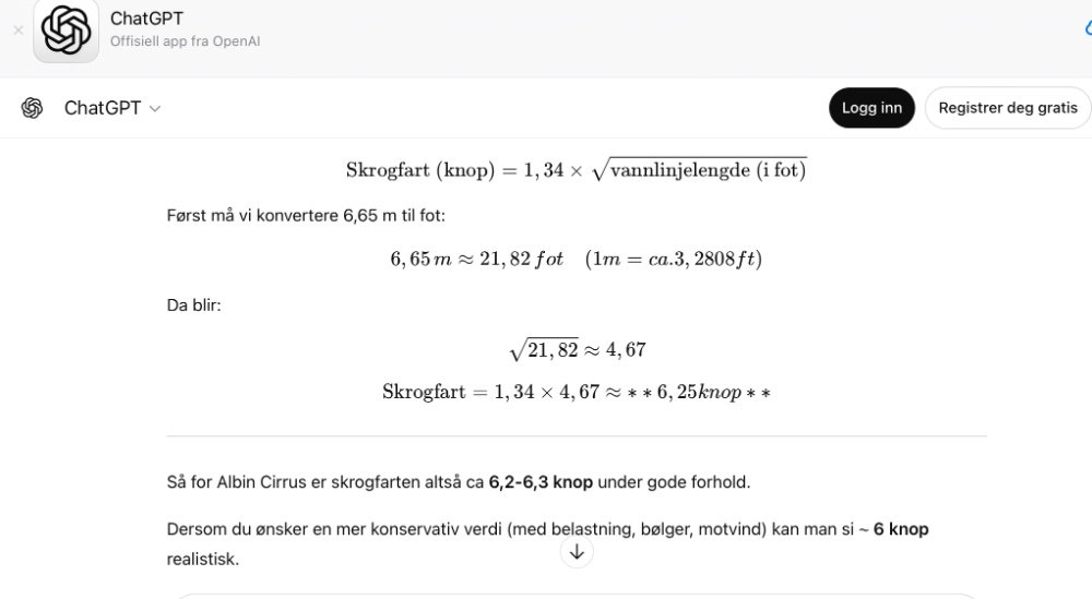

Code0 Svart 7.Oktober.2025 Link til dette innlegget Svart 7.Oktober.2025 Nestenseiler skrev for 1 time siden: Fart for motor som er tre ganger så stor som originalt er rett over fem knop på full spiker på dørgende stille vann. Les hva chat gpt sier om maks skrogfart for Albin cirrus. Ikke -planende båt har en maksimal skrogfart. Sitér dette innlegget Link to post

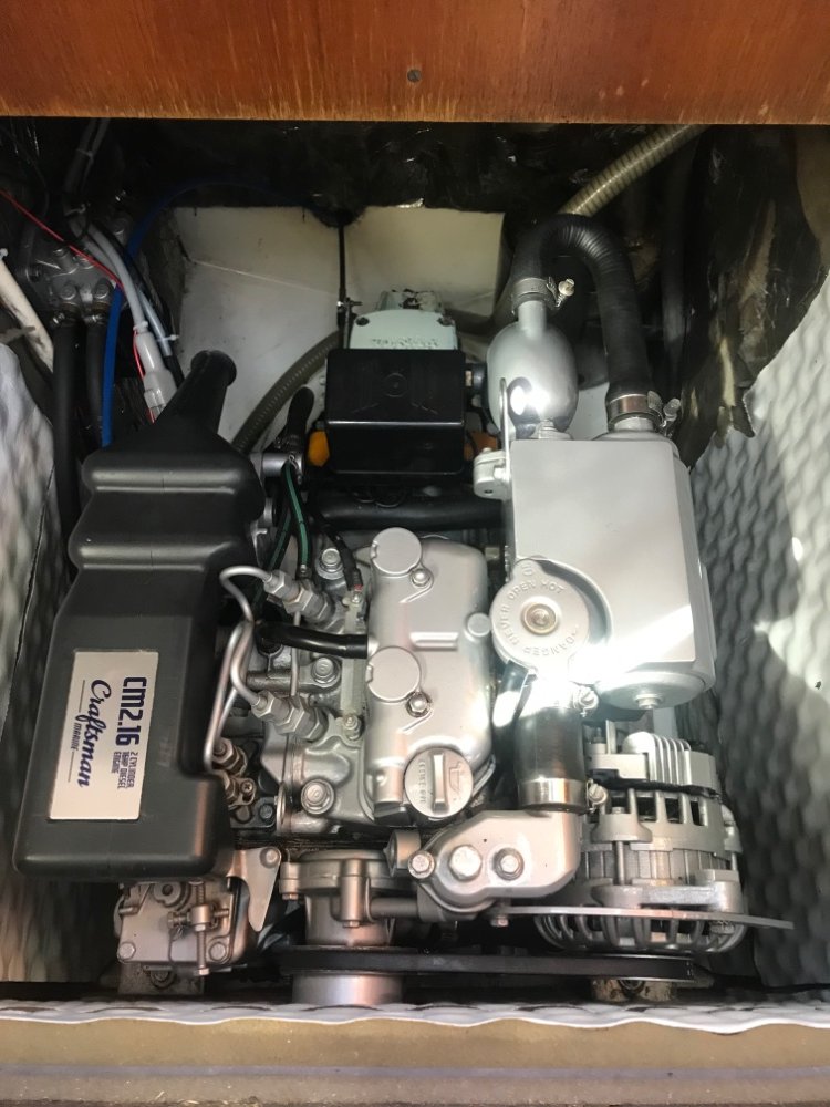

Xtian Svart 8.Oktober.2025 Link til dette innlegget Svart 8.Oktober.2025 Nestenseiler skrev for 17 timer siden: [...]Fart for motor som er tre ganger så stor som originalt er rett over fem knop på full spiker på dørgende stille vann. [...] Satt denne motoren i da du kjøpte båten, eller er det noe du har fått satt inn mens den har vært i ditt eie? En motor som er tre ganger så stor som originalt er nok også endel tyngre enn originalmotoren. Motoren sitter typisk under cockpitdørken, altså et stykke bak. Ekstra vekt her kan være veldig uheldig for farten, særlig hvis du i tillegg har mye vekt i stuverommene under cockpitbenkene i form av f.eks. dregger, ankerkjetting etc. Christian 8-) Sitér dette innlegget Ve den som er ute på havet i slikt et vær -- uten båt. Link to post
Nestenseiler Svart 8.Oktober.2025 Emnestarter Link til dette innlegget Svart 8.Oktober.2025 Originalt satt det en sjøsyk svenske i motorommet:) En grønn Volvo penta md5b på 7,5 hester. Der var vel halve motoren sin vekt svinghjul. Et imponerende lite beist egentlig. Så kostet eieren før meg på den en ny motor. Den er på hele to cylindre og 0,6 liters volum. Men veier under 100 kilo. Omtrent det samme som svensken. Jeg har hatt lyst å gjøre som mange bilprodusenter, sette på elektronisk eksoslyd. Så det brølte i en v8 med strake rør og vannkjølt eksos hver gang jeg startet i en eller annen havn og putret ut for å lete etter vind. Det ville vært hysterisk. Sitér dette innlegget Everything is shaped by its enviroment. The environment creates the character. Different enviromental demands form different characteristics. In calm weather these caracteristics may be hidden, but in a storm they are reveald. Link to post

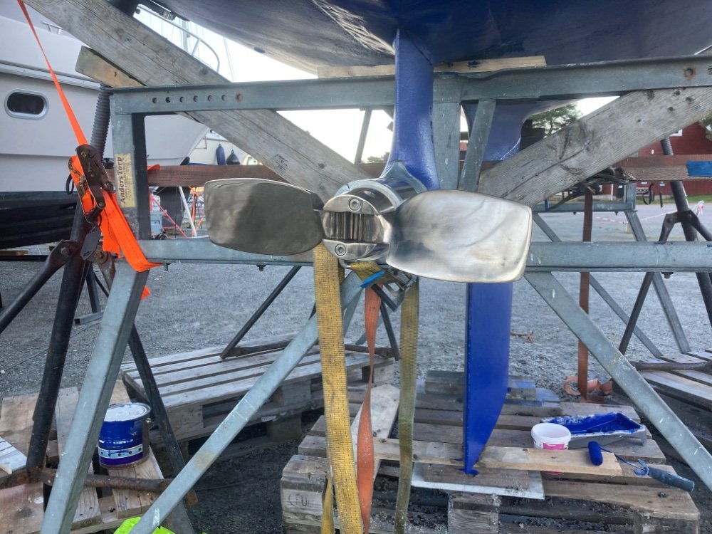

finnarne Svart 8.Oktober.2025 Link til dette innlegget Svart 8.Oktober.2025 Er det rett akterspeil på båten, ligger deler av akterspeilet under vann ? Da sleper du med deg "halve fjorden" når du seiler eller går for motor. Når en seiler optimist, så lærer en at en skal sitte mitt i båten, så slipper båten vannet mye lettere. Sitér dette innlegget Vifa - Bruce Roberts 35 Tidligere: EOS - Tidligere Vifa/Fryd - en fungerende Maxi 77 Mitt andre prosjekt: Den grønne bie - En ikke helt standard Land Rover Discovery Link to post
hanto1 Svart 8.Oktober.2025 Link til dette innlegget Svart 8.Oktober.2025 Kan det være ugunstig gearutveksling/ propell om samme seildrev er brukt? Det er jo stor forskjell i turtallsområde mellom MD5 & Craftsman 16 Sitér dette innlegget Link to post
Nestenseiler Svart 8.Oktober.2025 Emnestarter Link til dette innlegget Svart 8.Oktober.2025 Den har vel det som heter positivt akterspeil med sleperor. Den er «hevet» i hekken slik at når den ligger i vannet uten å være i bevegelse så er akterspeilet ikke i kontakt med vann. Men har sett at på full gass for motor så graver den seg litt ned og får vann opp på akterspeilet et lite stykke. Men det er bare akkurat på full omtrent. Seiler jeg så ligger jeg stort sett litt på skrå og har ikke sett noe til det. Som en skrev så har den skrogfart på litt rundt 6,5 knop. Det minnes jeg at jeg oppnådde ganske lett i selv lett vind i tidligere dager. Nå er det en drøm langt borte. I min iver første året seilte jeg alene over til Sverige i høststormen 2018 og husker å registrere over 11 knop på vei ned en bølgedal i medvind. På surf. Husker også et lengre parti innenfor fyret i Langesund mellom gjeterøya og salen hvor jeg hadde over 8 et lengre strekk på omtrent platt lens. Tror ikke den graver seg ned da altså…. Men ikke sikker. Girutvekslingen var et lite prosjekt i seg selv. Der er 110s drevet jeg har delt i to typer mener jeg , før og etter ett visst produksjonsnummer jeg ikke husker. Det ene er 1,6 og det andre er 2,1 i utveksling hvis jeg husker feil, noe jeg sikkert gjør:). Jeg har 2,1. Ihvertfall hadde jeg 14x8 propell på den gangen. Ringte rundt over alt og syns det var rart at jeg skulle bruke samme propell som det md5b brukte. Ingen kunne svare noe fornuftig på det i det hele tatt. Ble sendt fra forhandler til forhandler som ikke visste hva de skulle svare. Øst, vest, nord og sør. Endte ihvertfall opp med å kjøpe to blader på 14x11 av en politimann i Grimstad som hadde byttet på sin Ballad. Og det husker jeg fordi jeg ringte kammeret og spurte om «denne» jobbet der. I frykt for å få to murstein i posten for 4000kr. Det gav meg litt mer skyv på lavt turtall. Og jeg fikk utnyttet hele registeret litt bedre. Turtallet stopper på 3600 nå, som det skal. Og mot slutten av sesongen pleier jeg merke at jeg får mindre fart og to-tre hundre mindre i turtall. Det var tre uker siden denne sesongen og da kjørte jeg den på lang grund sandbunn på lavvan til den sto på kjølen og tok på drakt og maske og skrapet den ren ned til bunnen av kjølen. Har aldri seilt optimist. Men hadde ei vg jolle med både seil, årer og motor å velge imellom i min barndom. På slep etter foreldrene mine sin Maxi 95. Sitér dette innlegget Everything is shaped by its enviroment. The environment creates the character. Different enviromental demands form different characteristics. In calm weather these caracteristics may be hidden, but in a storm they are reveald. Link to post

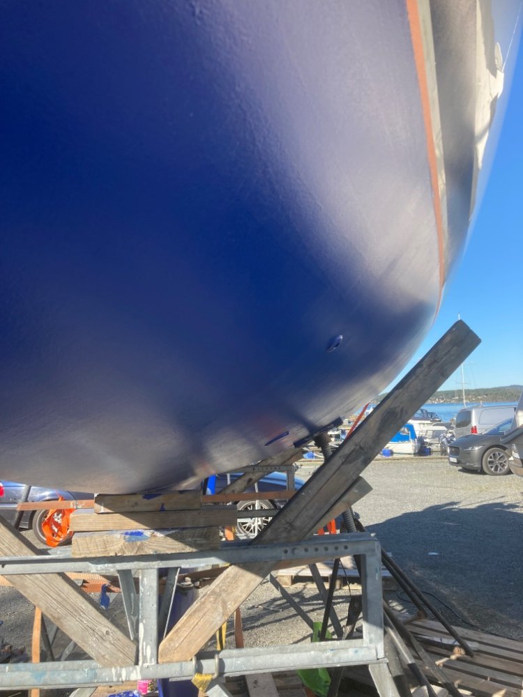

Lars Hansen Svart 8.Oktober.2025 Link til dette innlegget Svart 8.Oktober.2025 Dersom alt du sier stemmer, så er nok en tur med dykkermaska det eneste som gir deg svar. Må være ett eller annet du sleper på som bremser farta på båten. Er den ikke begrodd under, så sleper du på en teine eller noe annet som bremser. Bør ikke tenke tanken en gang på slitte seil osv, det har ikke sååå stor betydning. Sitér dette innlegget Link to post

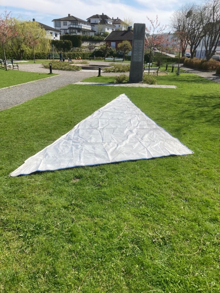

tobixen Svart 8.Oktober.2025 Link til dette innlegget Svart 8.Oktober.2025 Slitte seil kan ha stor betydning - da mine forrige seil var totalt utslitte og jeg skulle til Skagen endte jeg opp i København, det var rett og slett ikke mulig å gå mot vinden. Nye seil utgjorde veldig stor forskjell (og nå er disse seilene allerede i ferd med å bli godt slitt - det har blitt mye seiling og mye hardt vær de siste par-tre årene). Sitér dette innlegget Wherever I lay my anchor, that's my home - https://solveig.oslo.no/ Link to post

J-Å Svart 8.Oktober.2025 Link til dette innlegget Svart 8.Oktober.2025 Hvis båten har blitt mye tyngre, så bør du se det på vannlinjen. Kanskje sammenligne med gamle bilder eller andre båter. Uansett så burde den båten komme opp i 6 knop for motor, Hvis den ikke gjør det, og motor har fullt turtall så er det for liten propell i forhold til giringen. Her er litt mer tall (alle hastigheter i knop, både vind og båtfart) Sitér dette innlegget Link to post
Lars Hansen Svart 8.Oktober.2025 Link til dette innlegget Svart 8.Oktober.2025 tobixen skrev for 4 timer siden: Slitte seil kan ha stor betydning - da mine forrige seil var totalt utslitte og jeg skulle til Skagen endte jeg opp i København, det var rett og slett ikke mulig å gå mot vinden. Nye seil utgjorde veldig stor forskjell (og nå er disse seilene allerede i ferd med å bli godt slitt - det har blitt mye seiling og mye hardt vær de siste par-tre årene). Har en del å si, men ikke så mye som beskrives her. J-Å skrev 1 time siden: Hvis båten har blitt mye tyngre, så bør du se det på vannlinjen. Kanskje sammenligne med gamle bilder eller andre båter. Uansett så burde den båten komme opp i 6 knop for motor, Hvis den ikke gjør det, og motor har fullt turtall så er det for liten propell i forhold til giringen. Her er litt mer tall (alle hastigheter i knop, både vind og båtfart) Ny flytter jo båten seg verken for seil eller motor, så da er det neppe propellen som er årsaken... Sitér dette innlegget Link to post

J-Å Svart 8.Oktober.2025 Link til dette innlegget Svart 8.Oktober.2025 Lars Hansen skrev 1 time siden: Ny flytter jo båten seg verken for seil eller motor, så da er det neppe propellen som er årsaken... Med en såpass stor motor kan godt båten ha holdt 6 knop med betydelig mindre enn full effekt på motoren. Siden båten da er opp mot skrogfart vil den ikke gå noe særlig fortere om effekten økes. Men i motvind eller annet som skaper motstand kan det være stor forskjell. Denne motoren burde kunne drive to slike båter med 5 knop. Hvis dette er verifisert med GPS, så er det noe alvorlig galt. Sitér dette innlegget Link to post
