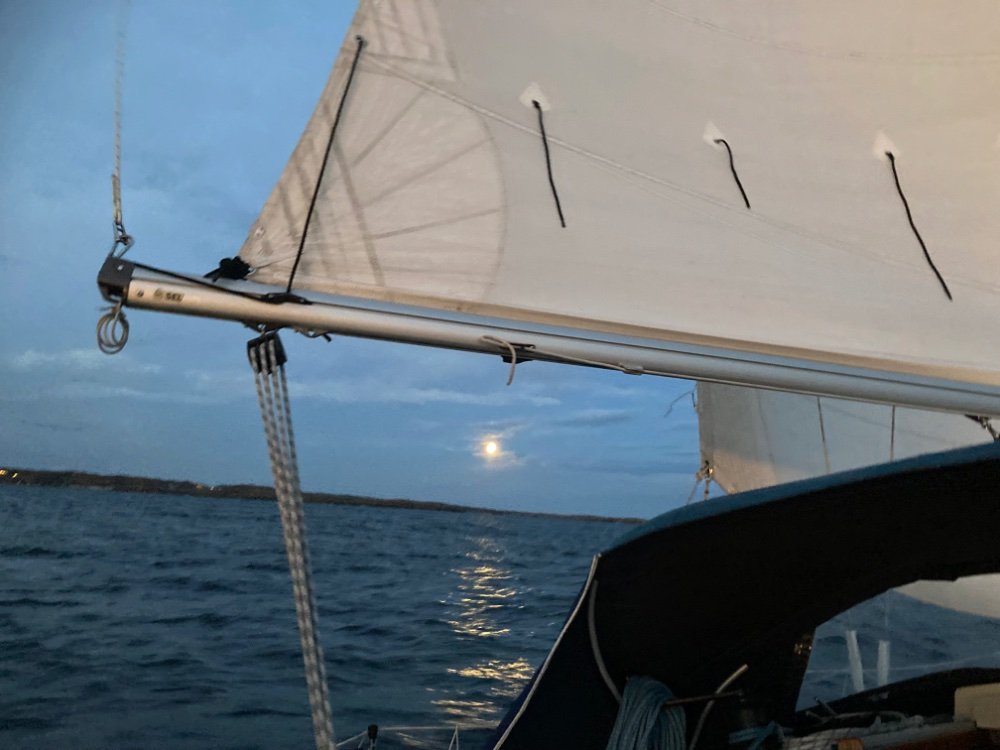

Lazyjack Svart 8.Oktober.2025 Link til dette innlegget Svart 8.Oktober.2025 Forseilet ditt er helt feil skjøtet, det ser ut for meg som det går nesten rett ned i dekk Tenk deg en forlengelse av skjøtet innover i seilet. Denne tenkte linja bør dele vinkelen mellom akterlik og underlik omtrent i to. Slik det ser ut på bildet går skjøtet altfor bratt nedover og det gir liten kraft i forseilet. Jeg ser ikke så mye av storseilet men du må passe på at ikke underliket er for stramt untatt på skarp kryss. Du må også stramme storseil fallet, masteliket henger jo som underbuksa på en gammel gubbe👎 Er masteliket for langt så du ikke får strammet det nok? Men disse tingene jeg har nevnt har nok liten effekt på fart for motor.... Sitér dette innlegget Link to post

J-Å Svart 9.Oktober.2025 Link til dette innlegget Svart 9.Oktober.2025 Grovtrimming av seil er ikke noen heksekunst. Begynn med vinden omtrent tvers. Slipp ut til seilet begynner å blafre, og skjøt inn litt. Se til at fokkeskjøtet peker mot midten av forstaget. Når du ikke hsr løygang bruker du kick til å trimme bommen opp og ned. Storseilet skal ha litt twist, men ikke så mye at toppen "mister vinden". For fintrimming trenger du lus. Sitér dette innlegget Link to post
