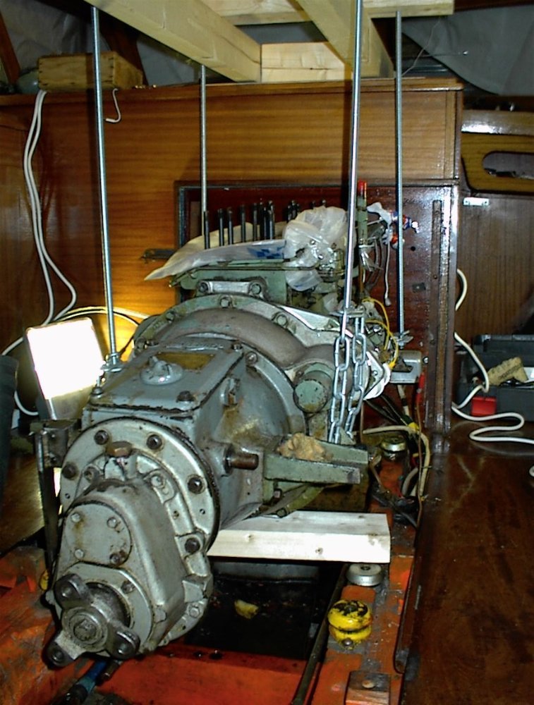

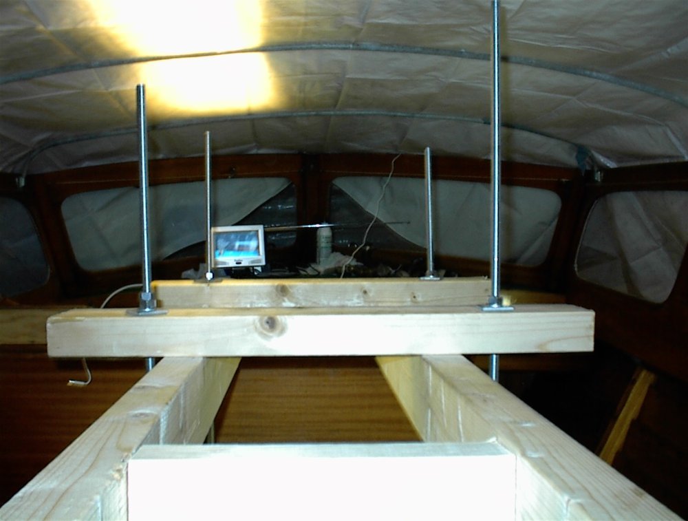

Jens_P Svart 9 timer siden Link til dette innlegget Svart 9 timer siden Jeg laget en ramme av 48x98 som jeg la over. To korte biter 48x98 på tvers. 4x M12 gjengestenger for å løfte motor festet til motorlabber med kjetting. Løftet motor ved å skru på muttere oppå 48x98. Flyttet motor ved å skyve de to korte 48x98. Krever at rammen ligger på stabilt anlegg og kan hindres i å skli. Motor med gear veide ca 250kg. Du må ha god plass rundt motor og god tid med denne metoden. Sitér dette innlegget Lykke er en kombinasjon av god helse og dårlig hukommelse! Link to post

Maika Svart 6 timer siden Emnestarter Link til dette innlegget Svart 6 timer siden Jens_P skrev for 2 timer siden: Jeg laget en ramme av 48x98 som jeg la over. To korte biter 48x98 på tvers. 4x M12 gjengestenger for å løfte motor festet til motorlabber med kjetting. Løftet motor ved å skru på muttere oppå 48x98. Flyttet motor ved å skyve de to korte 48x98. Krever at rammen ligger på stabilt anlegg og kan hindres i å skli. Motor med gear veide ca 250kg. Du må ha god plass rundt motor og god tid med denne metoden. Dette er absolutt en alternativ løsning som gir mer stabilitet/kontroll og fordeler vekt/friksjon Sitér dette innlegget Link to post
