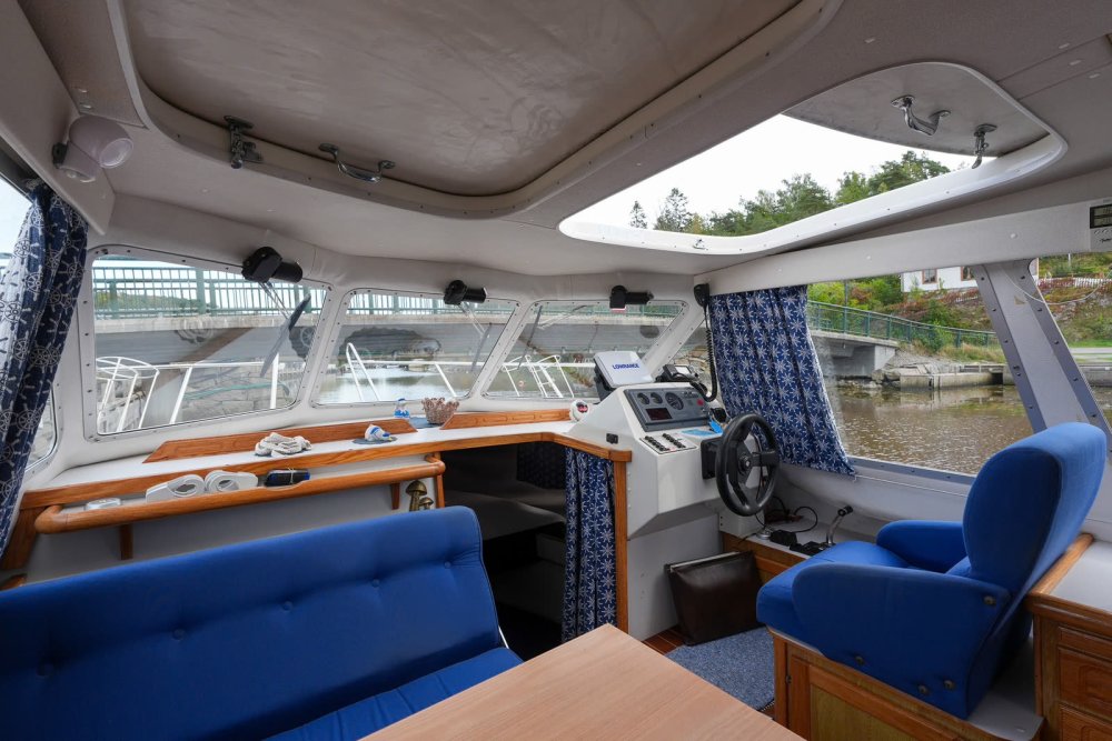

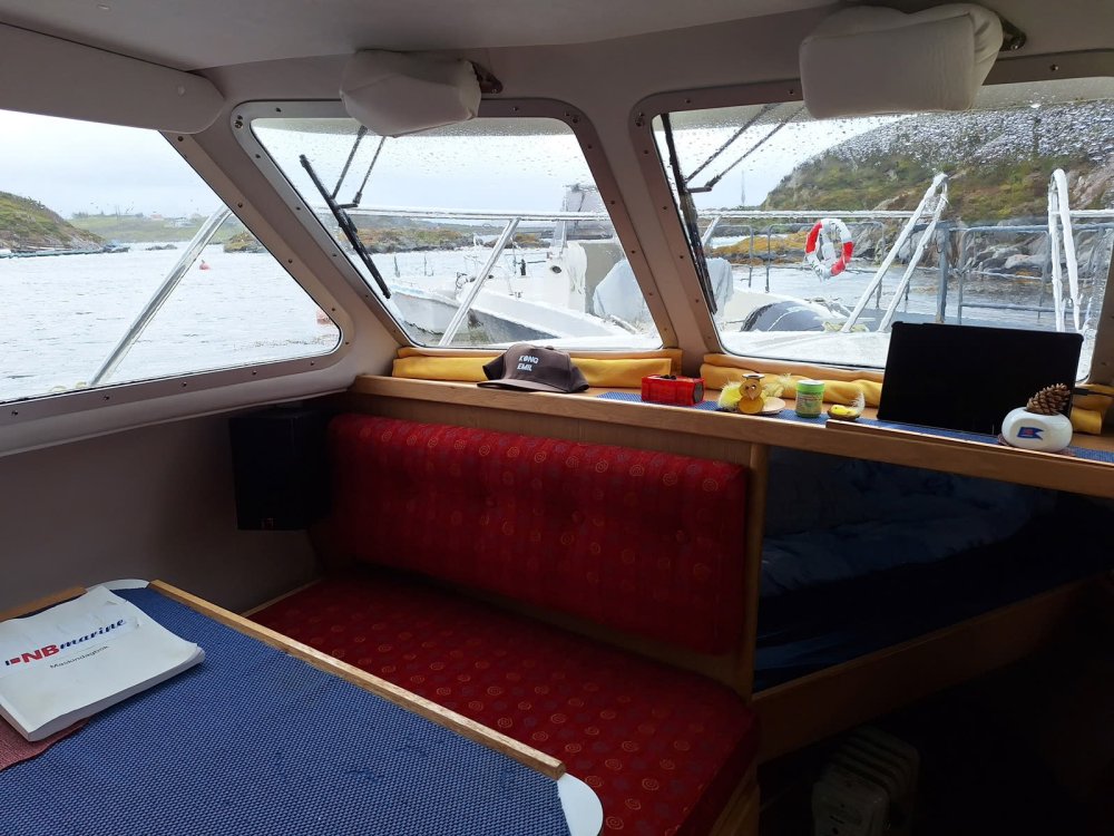

Vidar F.H. Svart 12.November.2025 Link til dette innlegget Svart 12.November.2025 Hvorfor må babord motor monteres "feil" vei? Det vanlige er vel å montere de likt på begge sider. Her fra en NB800, som naturligvis er litt bredere over skuldrene: Det ser jo naturligvis ikke helt "posh" ut, men da kan man jo sy pute under armene. Her fra en NB 750 (man kan jo spørre seg hvorfor jeg sitter på et større bildebibliotek av disse båtmodellene, men det er en anna sak..): Sitér dette innlegget Hansvik 14 -> Rana 15 DC -> Rana 17 DC -> NB 800 NB 800 på tokt 2026 Hjemmeside med artikler innen trehobby / finsnekring. Link to post

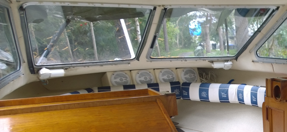

tom Cognac Svart 12.November.2025 Emnestarter Link til dette innlegget Svart 12.November.2025 Vidar F.H. skrev 44 minutter siden: Hvorfor må babord motor monteres "feil" vei? Her ser du et bilde fra før jeg begynte restaureringen. Her ser du at motorene sitter i nedre, ytterste del av vinduet. Den nymonterte motoren på styrbord side sitter akkurat som på bildet. Hvis jeg skal montere den nye motoren på babord side som den gamle var montert vil den ta i alu-rammen. Jeg kan selvfølgelig bore nytt hull til akslingen, men jeg hadde håpt å få slippe det. Men takker for sp.målet ditt Sitér dette innlegget Link to post
