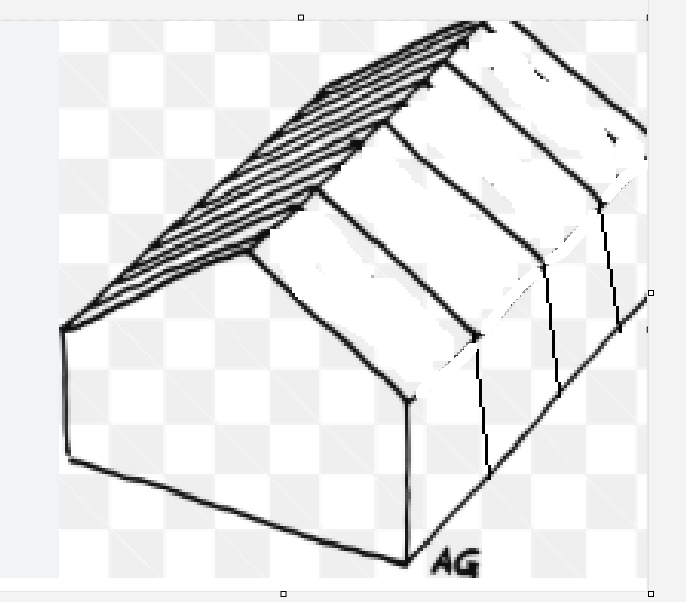

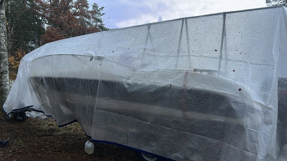

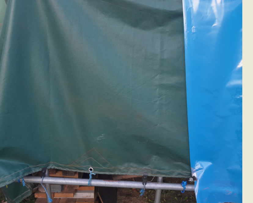

Roger jo Svart 20.November Link til dette innlegget Svart 20.November Komodo skrev 1 time siden: 650g grønn Fikk denne 650g grønn og båt 25 fot, preseningen er i bruk på 5-6 året Myk og fin. Har ikke hvert problen med snø og A telt. Laget telt 3 m til møne og rørbøy 60 ° 79-8510 for å jobbe ombord, har kledd det med byggplast med tanke på snø (skli lett av)l og festet byggeplasten til preseningen nede med Presenningsklemme, Art.nr. 14-2039 (biltema) tålte "Amy" Ikke flat i endene . Sitér dette innlegget Kokekyndig maskinist kjent på kysten. Link to post

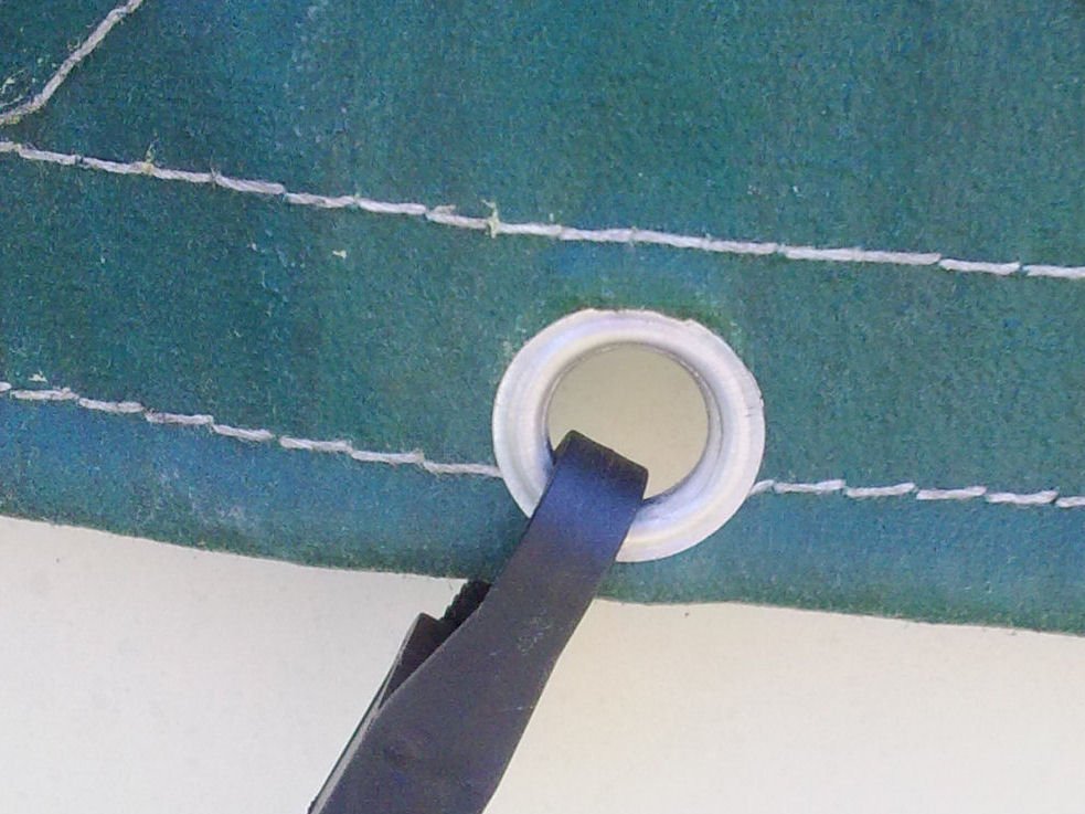

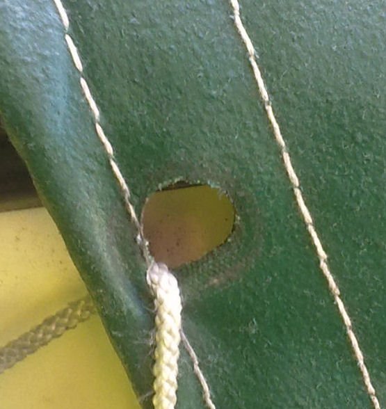

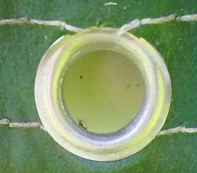

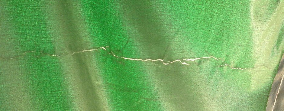

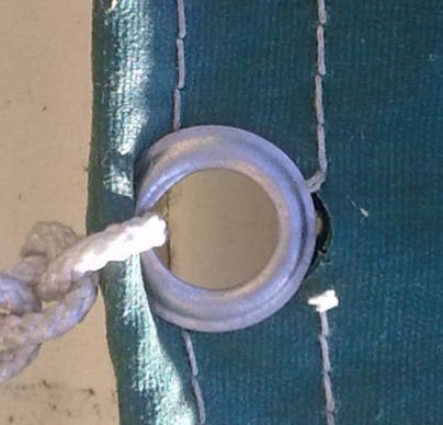

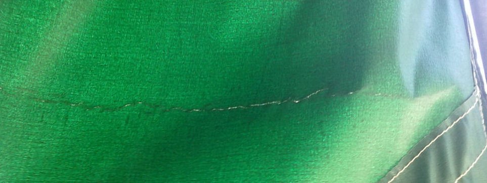

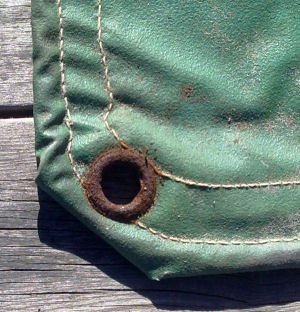

Ingar Svart 20.November Link til dette innlegget Svart 20.November Roger jo skrev On 20.11.2025 at 13.04: Fikk denne 650g grønn og båt 25 fot er i bruk på 5-6 året Har brukt den samme, altså dyreste variant fra Biltema. Den er laget av lerretsduk dekket med tynt lag PVC som ser ut som om det er er sprøytet på og har ru overflate. På O.B.WIIK presenninger er duken innstøpt i PVC på begge sider og har glatt overflate. Naglene på Biltema er presset på mens O.B.WIIK er støpt inn. Biltema naglene er av aluminium og så myke at de blir deformerte og løsner. Biltema-presenningen hadde noen skarpe bretter, så nesten ut som om den var brettet sammen før PVC'en var skikkelig størknet. Her revnet den delvis. Etter 8 år var presenningen kassabel. Sitér dette innlegget Riviera 925 kjøpes. Aksling, fly, 2006- Link to post

Ingar Svart 20.November Link til dette innlegget Svart 20.November Den jeg omtalte ble kjøpt i 2012, men jeg har også en annen 650g kjøpt i 2001. Denne har maljer i stål. Selve presenningen virker identisk, men den har ikke vært utsatt for vind og sol så vanskelig å si om kvaliteten er lik. Sitér dette innlegget Riviera 925 kjøpes. Aksling, fly, 2006- Link to post

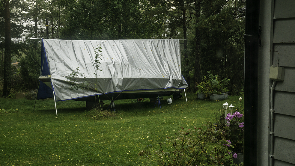

tom Cognac Svart 20.November Link til dette innlegget Svart 20.November Brukte selv en blå/hvit presenning fra BT de 2 første årene jeg hadde båten. Husker ikke om det var 600 eller 650 gr. Den fungerte helt fint for meg. Jeg dro den fram og tilbake hver gang jeg skulle jobbe ombord. Etter hvert gikk det opp for meg at det ville være lettere å jobbe ombord hvis båten sto i et garasjetelt (Dancover). Men erfaringen jeg har med den blå/hvite presenningen fra BT er bare positiv. Jeg la den på med den hvite siden ut for at det ikke skulle bli så varmt i båten(???), derimot ble det veldig mørkt under presenningen. Så snudde jeg presenningen. Sitér dette innlegget jeg tørker ut på land....! Link to post
Komodo Svart 20.November Emnestarter Link til dette innlegget Svart 20.November Hei, og takk for alle tilbakemeldinger! En ekstra takk til @Ingar som har tatt seg bryet med detaljerte bilder og beskrivelser. Jeg har som nevnt flere av disse grønne 650g presenningene fra BT, og er vel sånn medium fornøyd med dem. Tenker at det er billige presenninger, og at man ikke kan regne med å få "OB Wiik-kvalitet" for den prisen. Ankepunktet mitt på disse er at de ikke ser ut til å være særlig UV-bestandige. Det jeg imidlertid er mest interesssert i er om noen har erfaring med flere enn en av disse fire kvalitetene som BT nå har i sortimentet sitt. Den grønne ru kjenner jeg. Sitér dette innlegget Draco 20 blir jolle Skroggjennomføringer og materialkvalitet DIY Badeplattform DIY Anker i syrefast Link to post

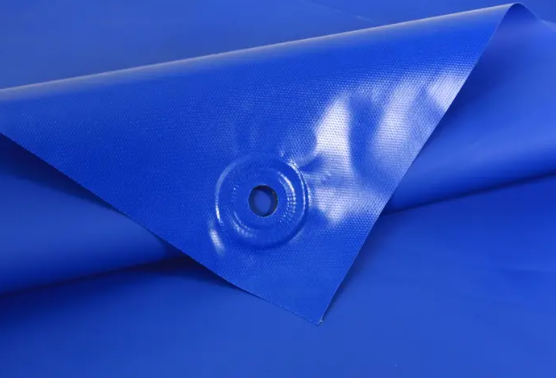

Worry II Svart 20.November Link til dette innlegget Svart 20.November Hei, jeg anbefaler de med gummiarmerte maljer. Eksempel : https://www.marineshop.no/1852m/147093/47251-1852m-presenning-pvc-450-g-m2-6x10-meter-blå Maljene er med 1 meters avstand. Jeg er så lei av ringer som revner duken. Jeg har I tillegg pressa på maljer i mellom, så jeg har feste på hver 1/2-meter. Kun strikk/stropp der, ellers faste stramme tau i de gummiarmerte. Jeg ligger på vannet i vinter og dekker kun over flyen, så har bare en 7 x 5 meter, men denne er den beste jeg har hatt til nå. Lett er den også (relativt) Sitér dette innlegget Link to post

Komodo Svart 20.November Emnestarter Link til dette innlegget Svart 20.November Worry II skrev for 2 timer siden: Hei, jeg anbefaler de med gummiarmerte maljer. Eksempel : https://www.marineshop.no/1852m/147093/47251-1852m-presenning-pvc-450-g-m2-6x10-meter-blå Det der er den fra Flak på 450g. Den er dyrere enn de fra Biltema på 600 og 650g, så da blir spørsmålet om den er verd prisen. Men jeg ser at Marineshop i alle fall har lagt seg godt under katalogprisen til Flak. Sitér dette innlegget Draco 20 blir jolle Skroggjennomføringer og materialkvalitet DIY Badeplattform DIY Anker i syrefast Link to post
Worry II Svart 21.November Link til dette innlegget Svart 21.November Komodo skrev for 8 timer siden: Den er dyrere enn de fra Biltema på 600 og 650g, så da blir spørsmålet om den er verd prisen. Det kommer jeg tilbake om til neste år, eller årene etter, Komodo. Men det er skikkelig kvalitet på gummien, glatt og fin, og det kan jo ikke være tvil om at maljene er bedre: Sitér dette innlegget Link to post

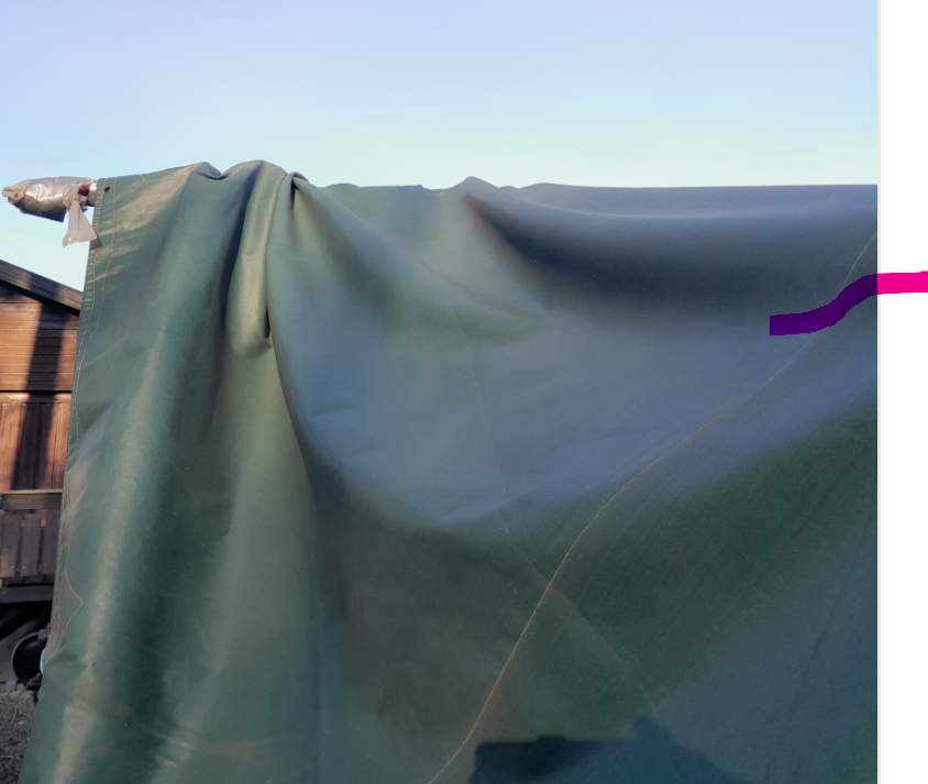

Roger jo Svart 21.November Link til dette innlegget Svart 21.November Synes ikke dene har falmet noe vidre og vet at denne har oversommret to ganger og har sol hele dagen når det er sol siste året var i fjor.. rettelse den har jo stått på i år også da blir det 3 sommere Mulig det er bedre kvalitet i de senere ¨år?? Den vil sikkere variere fra en levreandør til en annen. Den streken nedover er limskjøten. Det mangler et par maljer da en forsøkte å dra preseningen 2m tilbake i en høststorm,men ingen anned skade skjedde. Den kan virkr litt ru men med A telt har det ikke hvert noen problem med snø etter det jeg har sett. De biltama klypene er bra Art.nr. 14-2039 Regner med at byggeplasten gjør at snøen sklir lett av. Sitér dette innlegget Kokekyndig maskinist kjent på kysten. Link to post

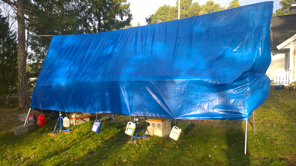

Komodo Svart 21.November Emnestarter Link til dette innlegget Svart 21.November Roger jo skrev 18 minutter siden: Denne holder i mange år hvis en bruker biltemaklypene 14-2039 Hei Roger! Jeg har drøssevis av slike klyper, bla den du nevner der. Jeg henger opp spylervæskekanner med frostvæske tett i tett på begge sider for å holde presenningen stram og unngå blafring. Mange av maljene på den gamle presennignen røk av, kanskje de fleste faktisk, men med slike klyper har det gått helt greit allikevel. Tror jeg går for samme presenning en gang til. Sitér dette innlegget Draco 20 blir jolle Skroggjennomføringer og materialkvalitet DIY Badeplattform DIY Anker i syrefast Link to post
