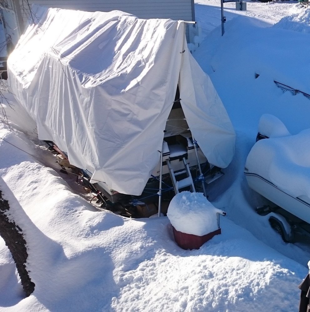

Teerex Svart 24.November.2025 Link til dette innlegget Svart 24.November.2025 Et godt knep er å legge på to middels tykke presenninger istedenfor en tykk og tung (eller en middels som holder dårlig). En presenning skal være hvit etter min mening (men absolutt ikke den gjennomsiktige typen med høyst tvilsom slitestyrke). Det blir lyst og fint under hvit presenning. Nøytral farge, og om vinteren er den anonym (spesielt for meg som har båten i hagen midt i byen) Perfekt størrelse for min 27-foter er 7x10 meter 270-grams. En størrelse/vekt som Seatronic/Norena hadde for 5-15 år siden, men så forsvant den fra utvalget dessverre. Kostet ca 1500 med frakt for 10 år siden. Ble "erstattet" av 7x9 og 7x11 meter som ikke passer noe særlig. Disse er vel PE. Jeg har to 7x10 metere på, da den eldste begynte å bli slitt. Hvis noen vet av denne størrelsen så tar jeg gjerne imot tips. Skulle ha kjøpt noen å ha i reserve den gangen. Grønn 7x10 meter 250 grams finnes ser jeg, en slags nødløsning. Fikk tak i en 8x10 meter 220-grams hvit PE fra Maritim til blodpris (drøyt 1700 med frakt) for et par år siden, men har ikke prøvd den ennå. Men den er kanskje i tynneste laget for å holde lenge. Bilde fra 2019. Må vel nevnes at båten dessverre har stått urørt siden februar 2015 med disse Norena-presenningene på. Først en og så en presenning til oppå der igjen etter noen år (etter et mislykket forsøk høsten 2014 med en billig-presenning av den gjennomsiktige typen). Nå er de imidlertid modne for utskiftning (evt. legge en ny oppå der igjen). Sitér dette innlegget Windy 27 CC/HT -84. 4,2 D-tronic 250 HK -98. Bravo 3X 1,81 20P. 30 knop (under evig reparasjon) Navette S540 -10 med Mercury F115 2,1 liter -15, 8 HK Tohatsu 2-takt -03 BSA A65L Lightning -69, Triumph Street Twin 900 -16 BMW X5 30d -13, Jeep Grand Cherokee 3,1TD -00, Audi 100 GL5E -78 Link to post

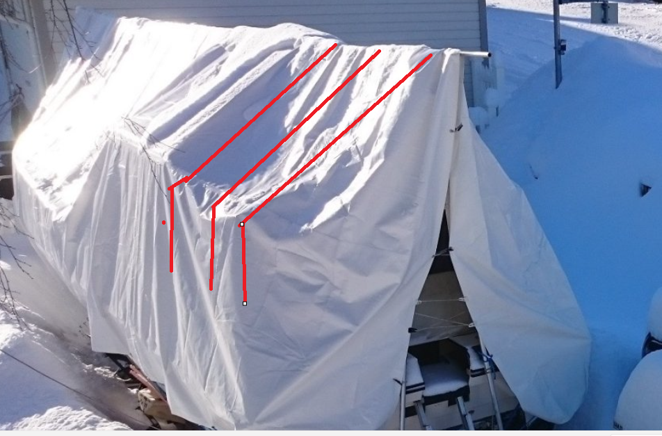

Roger jo Svart 27.November.2025 Link til dette innlegget Svart 27.November.2025 Teerex skrev On 24.11.2025 at 17.11: Nå er de imidlertid modne for utskiftnin Her dar du en gedigen snø felle noen rør hadde løsat det.. Sitér dette innlegget Kokekyndig maskinist kjent på kysten. Link to post
Teerex Svart 27.November.2025 Link til dette innlegget Svart 27.November.2025 Roger jo skrev for 1 time siden: Her dar du en gedigen snø felle noen rør hadde løsat det.. Man skulle jo tro det. Men det har gått helt fint Presenningen er så glatt at snøen glir av. Sitér dette innlegget Windy 27 CC/HT -84. 4,2 D-tronic 250 HK -98. Bravo 3X 1,81 20P. 30 knop (under evig reparasjon) Navette S540 -10 med Mercury F115 2,1 liter -15, 8 HK Tohatsu 2-takt -03 BSA A65L Lightning -69, Triumph Street Twin 900 -16 BMW X5 30d -13, Jeep Grand Cherokee 3,1TD -00, Audi 100 GL5E -78 Link to post
