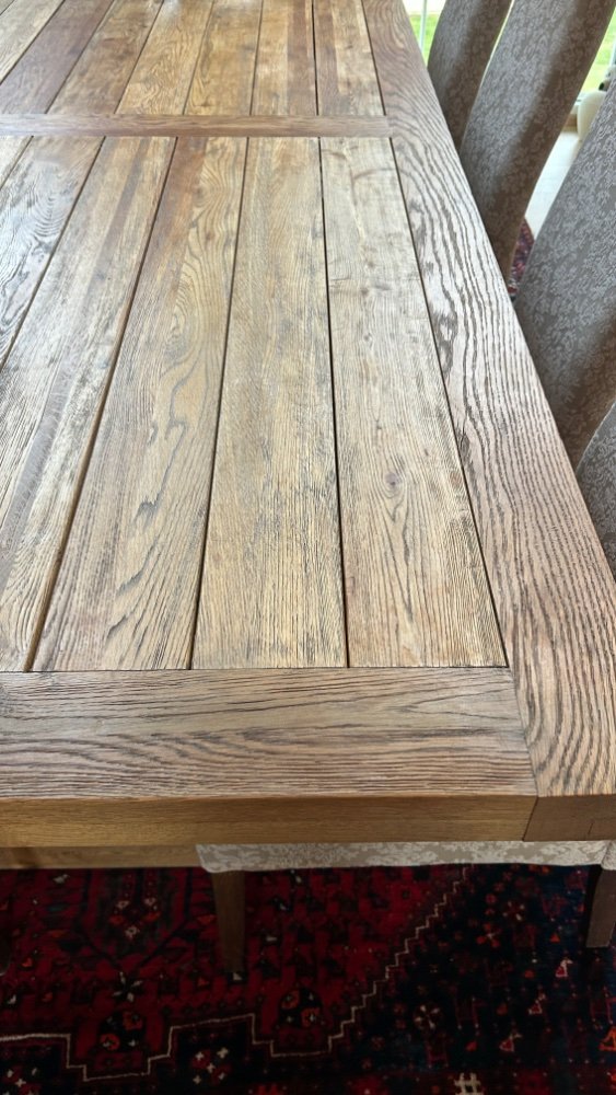

Tor Arild Startet 1.Desember.2025 Link til dette innlegget Startet 1.Desember.2025 Må tilstå at dette IKKE er det nye bordet til båten min. Skulle gjerne hatt plass til et slikt bord ombord... Men tillater meg å forsøke å komme med et trerelatert spørsmål siden det er så mange her inne som har så mye kunnskap. Jeg har tenkt å endre farge på dette gamle Eikbordet som jeg tror har vært lakket en gang i tiden. Ønsker å gjøre dette Matt sort, for så å legge en glassplate over bordplaten når ferdig. Har tenkt å grundig slipe ned når våren kommer og jeg kan jobbe i garasjen, og deretter er det mange uavklarte momenter for meg som er mest bevandret innen plastens verden: Tenkte å slipe for deretter å avfette med Aceton og tilsist bruke en mørk beis. Er jeg på bærtur? Om noen kan belyse hva som er rett å gjøre eller om jeg bør tenke en annen retning, så er jeg veldig takknemlig til tross for at dette ikke er rent båtfaglig. Mvh Tor Arild Sitér dette innlegget Link to post
Hulda Svart 1.Desember.2025 Link til dette innlegget Svart 1.Desember.2025 Avfetting bortkastet. Slip, vannbeis, tørk, slip, beis. Sitér dette innlegget Link to post
Big Horn Svart 1.Desember.2025 Link til dette innlegget Svart 1.Desember.2025 Synd å legge glassplate på et eikebord da. Du kan jo nate fasene mellom planken for å gjøre det lettere å tørke bort matrester om det er tanken...... Sitér dette innlegget Link to post
Vidar F.H. Svart 1.Desember.2025 Link til dette innlegget Svart 1.Desember.2025 Skal du ha det sort, kan du jo ebonisere det. Først slipe, så ebonisere, så kan du olje det. Avfetting er 100% unødvendig. Jeg ville ikke lakkert det igjen, for så fort du får brudd av lakkfilmen vil det trekke inn vann og du får misfarging. Olje er enkelt - påfør olje på våren etter en vask og tørk. Ebonisering, ja - hva er nå det? Det kan du lese om på bloggen min; her er også en video: The Christmas Market products | Fagerjord.org | Page 3 Full beskrivelse av prosessen: Ebonizing oak | Fagerjord.org Fordelen her er at behandlingen ALDRI vil blekes av solen. Oppstår en skade, kan du bare gjenta behandlingen lokalt og det blir like fint. Skulle du angre deg, stikker ikke behandlingen særlig dypt. Det blir 100% kullsort etter at du påfører olje. Før det kan du oppleve litt blåskjær, og helst litt rustfarge på overflaten. Men som sagt: olje på, så blir det sortere enn samvittigheta til namsmannen! Sitér dette innlegget Hansvik 14 -> Rana 15 DC -> Rana 17 DC -> NB 800 NB 800 på tokt 2026 Hjemmeside med artikler innen trehobby / finsnekring. Link to post
Tor Arild Svart 1.Desember.2025 Emnestarter Link til dette innlegget Svart 1.Desember.2025 Tusen takk alle sammen - her var det mye bra. Står mellom beising og det jeg aldri har hørt noe om, ebonisering. Skal lese meg opp :) Mvh Tor Arild Sitér dette innlegget Link to post
Tor Arild Svart 1.Desember.2025 Emnestarter Link til dette innlegget Svart 1.Desember.2025 Takk for link @Vidar F.H.. Dette så skikkelig interessant ut! Har ikke tenkt å gjøre noe med bordet før det begynner å bli oppholdstemperatur i garasjen, men tenker jeg skal få skaffet noen biter eikeplank på kystkulturmuseet og prøve litt før varmen slår til og jeg kan ta bordet ut. Med plankebit(ene) så blir det sliping om lakk, så påføre din "mirakelmikstur", la det tørke og så olje. Har du også noen oljer du vil fremholde foran andre? Som sagt, en total novise med tre foruten sliping og lakking av tredetaljer. Har du @Hakkannen forsøkt deg på ebonisering? Igjen, takk for godt råd! Legger ut bilder her når jeg har fått tak i emner og forsøkt :) Mvh Tor Arild Sitér dette innlegget Link to post
Tor Arild Svart 1.Desember.2025 Emnestarter Link til dette innlegget Svart 1.Desember.2025 @Big Horn Jeg var på besøk hos noen som hadde et svært gammelt bord, som også var litt ujevnt som dette. De hadde lagt på en glassplate etter å ha renset bordet for eldre olje og lakk. Synes det så veldig fint ut, nesten som en liten kunstinstallasjon under glasset. Trengte heller ikke være redd for søl av mat eller verre, flytende skvett av melk, brus eller vin. Skal være et hverdagsbord hos oss med mat, drikke, arbeide og alle saker som skjer i dagliglivet hos oss og jeg orker ikke gå rundt å være hysterisk om noen skumper et glass eller det drypper litt saus o.l Kommer til å prøve på en prøvebit først uansett og se, men smaken er jo subjektiv. Mvh Tor Arild Sitér dette innlegget Link to post

Big Horn Svart 2.Desember.2025 Link til dette innlegget Svart 2.Desember.2025 11 hours ago, Tor Arild said: @Big Horn Jeg var på besøk hos noen som hadde et svært gammelt bord, som også var litt ujevnt som dette. De hadde lagt på en glassplate etter å ha renset bordet for eldre olje og lakk. Synes det så veldig fint ut, nesten som en liten kunstinstallasjon under glasset. Trengte heller ikke være redd for søl av mat eller verre, flytende skvett av melk, brus eller vin. Skal være et hverdagsbord hos oss med mat, drikke, arbeide og alle saker som skjer i dagliglivet hos oss og jeg orker ikke gå rundt å være hysterisk om noen skumper et glass eller det drypper litt saus o.l Kommer til å prøve på en prøvebit først uansett og se, men smaken er jo subjektiv. Mvh Tor Arild Skal ikke prøve å "omvende" deg, men her er et par ting å ta med i vurderingen: - En slik bordplate av massiv plank er ikke nødvendigvis så flat som den ser ut som, og dette kan endre seg i takt med sesongene og luftfuktigheten. Hvis du legger en glassplate på dette kan du ende opp med en glassplate som ikke ligger stabilt, og som slipper silikonfugen langs kantene (som jeg antar du må ha for at søl ikke skal krype mellom bordtoppen og glasset). Mulig du derfor må skimse opp glasset på strategiske punkter langs kantene. - Fikk laget et tilsvarende bord for 25 år siden, og den eneste behandlingen bordplaten fikk var matolje påført i overflod i flere uker helt til jeg så at oljen begynte å trekke helt igjennom de 40mm tykke bordene. Blir ingen flekker eller skjolder av hverken drikke eller mat. Skrubber det som regel med grønnsåpe hvert år før jul får å få tilbake den matte finishen. Sitér dette innlegget Link to post
Vidar F.H. Svart 2.Desember.2025 Link til dette innlegget Svart 2.Desember.2025 Om du skal ha glassplate på toppen, bør du sørge for at det er lufting mellom plata og treverket. Hvis ikke vil du garantert få trøbbel med fuktmerker og slikt. Du kan løse det ved å legge på transparente møbelknotter. Å begynne med noe silikon-klin ville jeg droppet, muligens med unntak av et par plasser for å "låse" glassplata litt. Osmo top oil er veldig bra, men jeg har ikke erfaring med hvordan den blir når det kommer fukt på - altså fukt som blir liggende. Her bør du teste litt ut. Alternativt kan du bare bruke vaselinolje, valnøttolje eller kokt linolje. Jeg holder en knapp på vaselinolja; enkel å påføre, tørker raskt og er billig. Kjøpes hos Biltema og kan brukes på båten og! :) Et strøk om våren hvert år, så burde du være ganske trygg. Saus godt inn, vent 5 minutt, tørk av overskytende. Ferdig. Da bør det meste "perle av". Sitér dette innlegget Hansvik 14 -> Rana 15 DC -> Rana 17 DC -> NB 800 NB 800 på tokt 2026 Hjemmeside med artikler innen trehobby / finsnekring. Link to post
