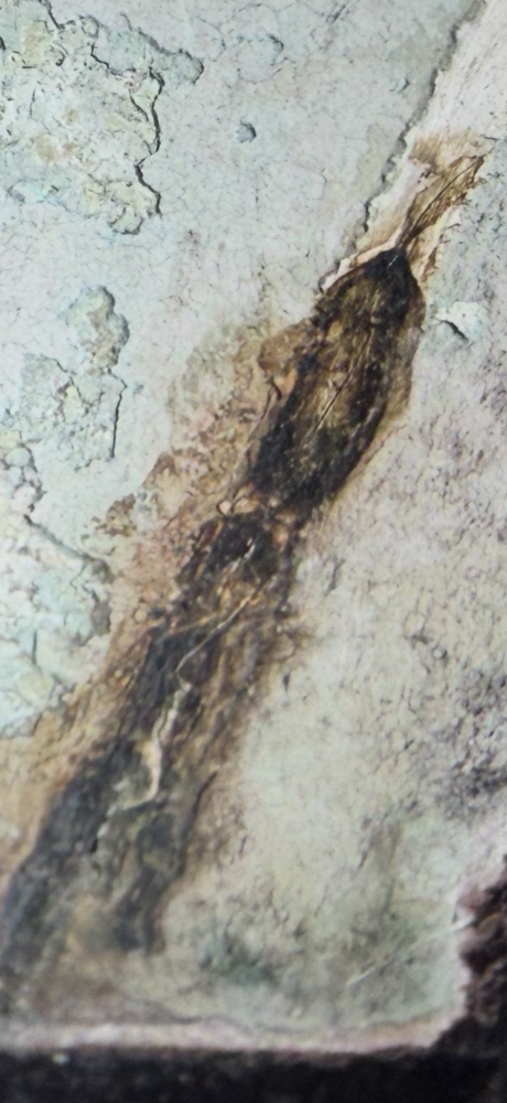

Proppanelli Svart 18.Desember.2025 Emnestarter Link til dette innlegget Svart 18.Desember.2025 Absolutt, han beskriver nå at han hadde båten en sesong. Han skriver den kun har ligget på vann i hele hans eie, men han skriver også på melding at han må sette båten i vann før jeg kom for å se den. Dette er jeg jo i dialog med båtadvokaten på, så der får jeg god hjelp. fik for øvrig tatt en bedre bilde av sprekken på båten i går, vet ikke om det mest er kosmetisk sånn det ser ut, klarte ikke å kjenne den med neglen heller. Ettersom hva båtadvokaten anbefaler kan det hende det leies inn en proff til å se på dette og slipe vekk litt, men ser ut som at dette blir noe jeg får dekke selv i mellomtiden :) Sitér dette innlegget Link to post
index Svart 18.Desember.2025 Link til dette innlegget Svart 18.Desember.2025 Jeg ville ha prøvd å inspisere hele kjølen, innvendig og utvendig. Er det kun sprekk i et mindre område kan det jo være overkommelig kostnadsmessig, men om det viser seg å være sprekker over flere meter så stiller jo saken seg ganske så annerledes. Ellers så har nok selger større ansvar enn han ønsker å innrømme, det er kun to parter i denne saken. Og om båten er i vesentlig dårligere stand enn det du kunne forvente, så er det selgers ansvar om han vet om det eller ikke. Hva tidligere eiere har gjort er uvesentlig i denne sammenheng. Kanskje det hadde vært lurt å få en takst på skaden, så du får tallfestet noe? Sitér dette innlegget "First they ignore you, then they ridicule you, then they fight you, then you win." - Mahatma Gandhi Link to post

ballistic Svart 18.Desember.2025 Link til dette innlegget Svart 18.Desember.2025 Antar ut fra bildene at det er sannsynlig med en relativt stor skade dra det ser ut som det er forsøkt plastet over et relativt stort areal. Synes jeg ser noen hårfine sprekker i laminatet som kan indikere strukturelle skader. Når det gjelder den skaden i baugen ville jeg undersøkt også denne nøye da det kan se ut som en eventuell knusningsskade etter et sammenstøt. Uansett en kjedelig sak. Kjøpte for mange år siden en Mørebas som viste seg å ha knekte stringere som var forsøkt skjult med byggskum mellom skrog og innerliner, men det er en gammel og annen historie. Ønsker deg lykke til og håper du kommer frem til en løsning som gir deg båtglede uten at du taper for mye tid og penger. Sitér dette innlegget Link to post
