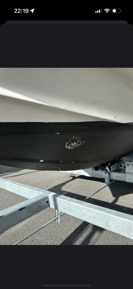

Proppanelli Startet 15.Desember.2025 Link til dette innlegget Startet 15.Desember.2025 Hei! Har nylig kjøpt min første båt. Etter å ha satt den til vinterlagring oppdaget jeg skade på skrog under, kan være fra grunnstøting eller noe fra tidligere. Dette var litt uforutsett, men tenker nå jeg bare får fikse det før neste sesong. Det er ikke et så stort område men det står fiber ut. Hva trengs for å få dette bra igjen? Sitér dette innlegget Link to post

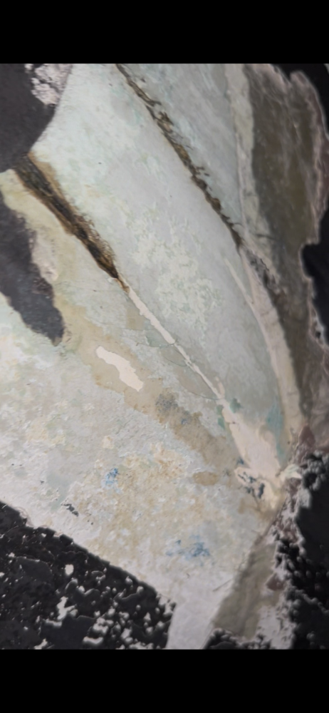

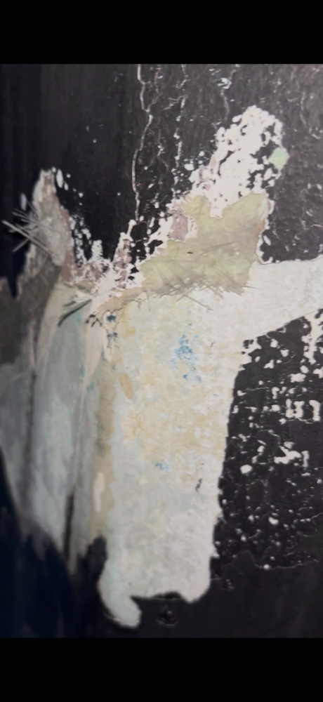

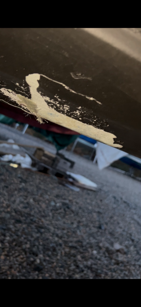

index Svart 15.Desember.2025 Link til dette innlegget Svart 15.Desember.2025 Det er en dårlig utført reparasjon der polyester og duk er lagt over gammel gelcoat. Slip bort alle rester, slip bort gelcoaten i området og prøv igjen;-) Synes det kan se ut som om den er sprukket i kjølen, der skroget normalt er på det tykkeste. I så fall kan det kanskje bli en større jobb av det. Sitér dette innlegget "First they ignore you, then they ridicule you, then they fight you, then you win." - Mahatma Gandhi Link to post
Proppanelli Svart 15.Desember.2025 Emnestarter Link til dette innlegget Svart 15.Desember.2025 Takk for raskt svar! Da skal jeg få slipt ned og sett skadeomfanget ihverfall, tror ikke det er noe vits å begynne med epoxy etc. nå da den står ute, så får jeg få på noe tett plast over mens det enda er vinter. Syntes jo det er litt kjett når tidligere eier sa det ikke hadde blitt utført noen reperasjoner eller grunstøtinger, og siden han selv la nytt bunnstoff for et par år siden bør det jo kanskje ha vært synlig da. Sitér dette innlegget Link to post
subwoofer Svart 15.Desember.2025 Link til dette innlegget Svart 15.Desember.2025 Ikke bruk epoxy, bruk polyester. Reparasjonen ser ut til å ha vært gjort i blindfylla, så alt du gjør vil nok gjøre det bedre. Sitér dette innlegget Link to post

Vidar F.H. Svart 15.Desember.2025 Link til dette innlegget Svart 15.Desember.2025 Hvis tidligere eier har uttalt at det ikke har vært gjort reparasjoner, må han ha bunnsmurt i fylla eller med sveisemaske. Her lukter det reklamasjon og prisavslag. Hvis skaden ikke er så stor, kan du slipe vekk det som er dårlig utført og gjøre jobben skikkelig. Det er ikke så fryktelig komplisert. Men jeg hadde blitt temmelig muggen om jeg hadde kjøpt en båt der selger påstår at det ikke har vært gjort reparasjoner. Tar forbehold om at det har oppstått noe i ditt eie som du ikke har vært klar over. Hvordan oppdaga du egentlig den skaden? Det der burde jo ha lyst imot deg ved en inspeksjon ved kjøp? Sitér dette innlegget Hansvik 14 -> Rana 15 DC -> Rana 17 DC -> NB 800 NB 800 på tokt 2026 Hjemmeside med artikler innen trehobby / finsnekring. Link to post
index Svart 15.Desember.2025 Link til dette innlegget Svart 15.Desember.2025 Tror jeg ville ha krevd heving av kjøpet her. Et skrog som er sprukket på langs på denne måten er ikke mye verdt, dette er en stor reparasjon! Sitér dette innlegget "First they ignore you, then they ridicule you, then they fight you, then you win." - Mahatma Gandhi Link to post

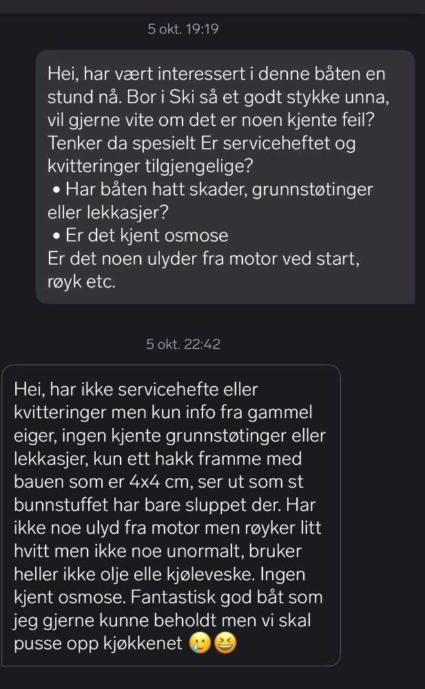

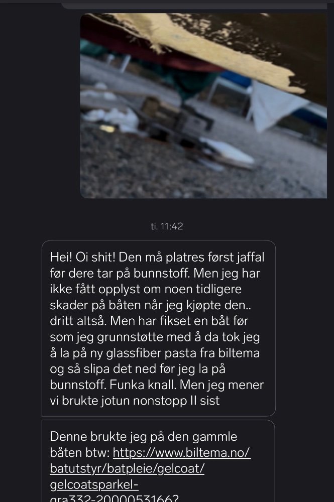

Proppanelli Svart 15.Desember.2025 Emnestarter Link til dette innlegget Svart 15.Desember.2025 Hei takk for info da får jeg ta kontakt med selger, båten sto langt unna og sto i vann når vi hentet den, selger hjalp med å få den på henger, fikk penger og kjørte av gårde. Her er noen meldinger fra før og etter kjøp, får vel satse på at dette holder for heving av kjøp, det var jo noe dritt da. Sitér dette innlegget Link to post

Vidar F.H. Svart 15.Desember.2025 Link til dette innlegget Svart 15.Desember.2025 Her må det avklares hvor stor skaden er. Det kan være at det kun er den ene tingen der og at det er en enkel fiks, men jeg skriver i grunnen under på det Index sier. Skrekkhistorie: Pappa kjøpte en Rana 15 for mange år siden. Den hadde slitt seg og havnet i fjærsteinene og fått en del skader. Lokal reparatør ble leid inn av forsikringsselskap, og båten skulle være i orden. Det var den IKKE! Det viste seg første året at dobbeltbunnen ble fylt opp av vann. Ganske betydelig - vi hørte tydelig "rush" av vann, og båten tok en "nosedive" når vi stoppet opp. Det var veldig, veldig, veldig mye vann i skroget! Båten ble så tatt på land, og det viste seg å være en knusningsskade i baugen. Vår lokale helt ankom, freste ut skaden i kjølen (langsgående sprekk - det var bare starten på soga, og egentlig ganske relevant i denne tråden) og plastret igjen. Satte så på vifteovn for å varme reparasjonen, og overlot til 16-17 -årige meg å legge på topcoat, primer og bunnstoff før han forsvant nedover bakken. Siden hørte vi aldri noe til kjeltringen. Han skulle ha blitt drægd naken over en frossen auår - motspors! Snakk om svindler! Båten kom på vannet igjen, og sesongen var i grunnen OK. Det var en god del vann i skroget på høsten, men det var nokså mye brakkvann så vi konkluderte med vanninntrenging i ripa pluss gammelt salt. Den gang ei. Året etterpå var båten klargjort og stod på hengeren, da vi oppdaget at det dryppet vann under midten. Ut med bunnskruen, og det fosset igjen ut vann. Da satte Pappa seg rett ned på bakken i fortvilelse. Båtgleden var helt ødelagt! I mellomtiden hadde jeg lest meg opp på glassfiber-reparasjon og spurt en bekjent som kunne slikt. Jeg reparerte skaden - det var sprekk tvers igjennom kjølen, og jeg endte opp med et hull på størrelse med et egg. Dette ble plastet opp på meget profesjonelt vis - av undertegnede som da var "bare banræva". I etterpåklokskapens gilde lys, hadde jeg gjort jobben eksakt på samme måte i dag. Båten kom på vannet, men Pappa hadde fått nok. Tidligere eier ble kontaktet og forklart situasjonen. Og det skal ho ha, tøtta - ho føyk fullstendig i taket, kontaktet forsikringsselskapet og FORLANGTE at dette ble ryddet opp i - ho skulle IKKE ha dette på sitt gode navn og rykte. Alternativet var øyeblikkelig heving av kjøp. Pappa var nok litt for snill med henne, men samtidig - man skal hjelpe hverandre. Så vi leverte båten på et verft (måtte kjøre en halv dag). Der ble hele bunnen strippet ned til plasten, alle skader reparert og båten satt i 100% stand. Det var enden på den soga; båten var helt tett etter det. Og vet dere hva som hadde skjedd? IDIOTEN - for det må jeg få lov til å kalle ham - som hadde "reparert" båten, hadde brukt polyestersparkel og topcoat, "klatta sammen" båten og bunnsmurt den. Det var over 20 knusningsskader i bunnen av båten. Derav to ganske alvorlige. Den ene var i baugen, der skrullingen hadde - til slutt - utført en OK jobb. Den andre var, i følge verftet, reparert og var bedre enn originalt. By yours truly, enda ikke tørr bak øran. Konklusjon: enten får du en heftig prisreduksjon, eller så krever du bare heving av kjøp. Uansett må hele skroget undersøkes for skader under vannlinja, og det skal IKKE du som kjøper dekke. Et hakk i baugen som du vet om, en rævva reparert skade under som du IKKE visste om. Hva mer er det? Når jeg ser "kvaliteten" på reparasjonen, er min konklusjon at dette hadde jeg aldri turt å stole på uten at hele bunnen blir inspisert av fagfolk. Og det betyr av med topcoat, helt ned på plasten. Bare da kan du få sjekket hva som er fakta. Og det behøver jo ikke være bortkastet, for da kan du få den epoxybehandlet i samme slengen. Osmose (også potensiell sådan) going bye-bye! Sitér dette innlegget Hansvik 14 -> Rana 15 DC -> Rana 17 DC -> NB 800 NB 800 på tokt 2026 Hjemmeside med artikler innen trehobby / finsnekring. Link to post
Vidar F.H. Svart 15.Desember.2025 Link til dette innlegget Svart 15.Desember.2025 PS: "la på glassfiberpasta"..... Nei! Ikke om det er knusningsskader eller sprekk. Da skal alt skadet slipes vekk og det skal legges ny matte og polyester, og skaden bygges opp med solid overlapp. Inni og utenpå! Jeg lukter fisk. Og slektskap med den før nevnte "reparatøren". Sitér dette innlegget Hansvik 14 -> Rana 15 DC -> Rana 17 DC -> NB 800 NB 800 på tokt 2026 Hjemmeside med artikler innen trehobby / finsnekring. Link to post

index Svart 16.Desember.2025 Link til dette innlegget Svart 16.Desember.2025 Det er selvsagt opp til deg hva du vil gjøre, men profesjonell reparasjon av skaden kan fort bli like dyrt som båtens verdi. Selgers forslag om å "kline på litt glassfiberpasta" er vel like mye verdt som de som før i tiden presset en banan inn i girkassa for å fjerne ulyder. Det kan kamuflere skaden noen uker, kanskje til og med noen måneder, men uten å slipe bort all skadet polyester og vev, fase ut kantene 15-20cm til hver av sidene og så laminere opp igjen med mange lag duk av rett sort så kommer sprekken garantert til å dukke opp igjen. Og vokse seg større. Så jeg ville ikke har rørt dette, bare forelagt for selger at alternativene er full reparasjon utført av profesjonell part eller heving av kjøpet. Jeg ville aldri ha beveget meg ut på sjøen med en båt som er sprukket på langs, i verste fall i hele kjølens lengde. Det kan fort bli en våt opplevelse.... Sitér dette innlegget "First they ignore you, then they ridicule you, then they fight you, then you win." - Mahatma Gandhi Link to post

Proppanelli Svart 16.Desember.2025 Emnestarter Link til dette innlegget Svart 16.Desember.2025 Hei, ja forstår jeg har undersøkelsesplikt og jeg har spurt og forhørt meg over melding, men syntes dog det er litt rart om selger har utført alt som står i annonsen og ikke oppdaget dette? Dersom det er en sprekk langs kjølen er jo båten i betydlig dårligere stand enn hva som har blitt forevist. Selger har jo også dokumentert følgende i annonsen: Mai 2024: Ny motorolje og oljefilter Ny olje på drev Ny bunnsmøring Polert og rubbet Dersom de påførte ny bunnsmøring i 2024 og det da ikke har blitt sett er det jo og litt rart. Dette var jo såklart en båt jeg ønsket å ha i flere år dersom båtlivet faller i smak (dette er jo trossalt den første båten jeg har kjøpt). Kommer til å reise ned der den står lagret i da og undersøke denne sprekken mer. Sitér dette innlegget Link to post
