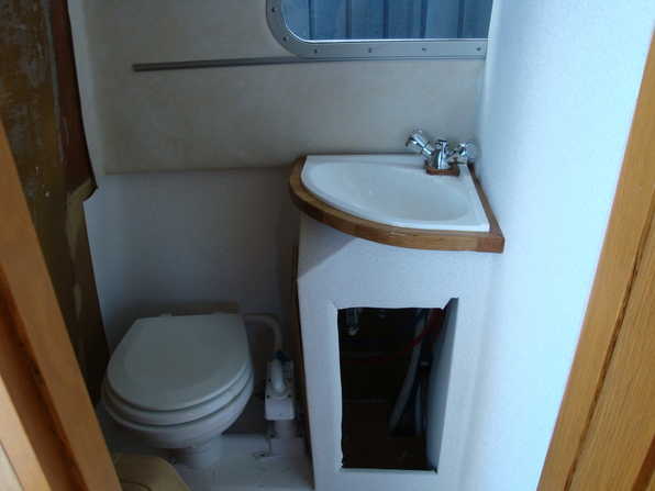

Toilettet. Vi har tapetisert med våtrums tapet, huff kjøpte for lite, er ikke mer at få her i landet :sad:
