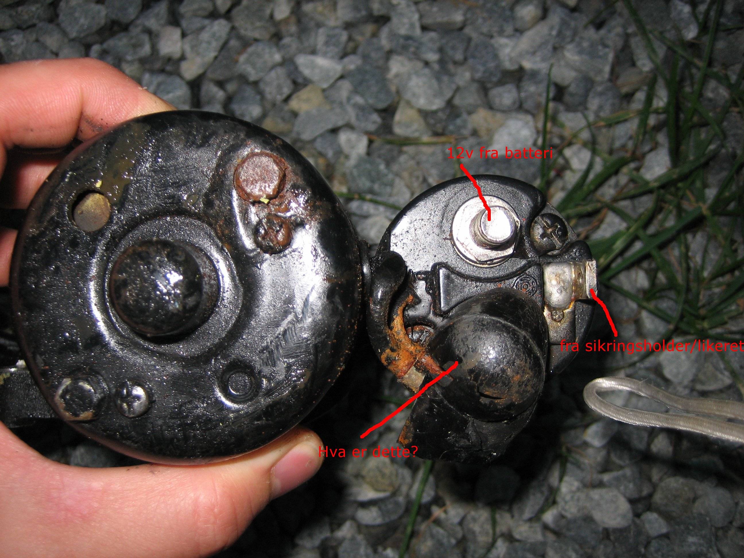

Jeg må ha litt hjelp fortsatt, så jeg drar opp tråden igjen.
Ledninger i motoren.
Gul - 12v på starteren
Hvit - choke
Grønn - coil
Brun - coil
Rød - liten pinne på starter sikringsholder på likeretter
1. Gul + Rød blir det start?
2. Skal jeg sette 12v på den hvite ledningen for å slå på choke?
3. hva er grønn og brun ledning til?
4. Rød skal denne kobles sammen med gul for å starte?
5. Start og stopp, skal da rød kobles til jord?
Redigert av kvast (see edit history)
Hmmm, jeg må bare innrømme at bildene dine ikke viser meg nok til å kunne gi deg noen sikre kommentarer på hvilke ledninger som skal kobles til hva foruten at den hvite tydeligvis går til choke på din motor mens hvit er tenningen på min 1980 Yamaha 40 DE. På min motor er det den blå som skal kobles til +12 V for å lukke chokespjeldet og på den motoren vet jeg at det er det originale ledningsopplegget fra 1980. Har et teknisk skriv på noen få sider fra Yamaha på min motor som bekrefter koblingene (fargekodene) på den motoren. Ikke har jeg akkurat lett tilgang på å måle meg frem på motoren din heller da den vel ikke befinner seg i Trondheim.
Det jeg ser på din motor er at likeretteren ser ut til å stå på motsatt side av motoren i forhold til på min. Dette er en liten svart boks med en rød, en svart og to grønne ledninger. Den svarte er jord (- / minus), den røde er likerettet spenning ut (+12 V), mens de to grønne er vekselspenningen inn fra ladespolen. Rød ledning ut fra denne skal altså kobles til plusspolen på et eventuelt batteri.
Hvilken ledning du skal koble til + for at startmotoren skal gå på din motor klarer jeg ikke sikkert å si ut fra bildene dine. Det jeg tror er at i følge bildet http://www.pvv.ntnu.no/~andrerav/sfnu/foto...13095/32066.jpg så skal +12 V/batteri kobles til den bolten/muttern du selv antyder på bildet. Den andre bolten skal ikke kobles til noe "mer", fordi det er den som skal "få" 12 V når du kobler 12 V inn på rett startkontakt og startmotoren skal gå. Det går vel allerede en tykk kabel fra denne bolten og inn i starteren tenker jeg (ser sånn ut). Påse at startmotoren og starterreleet (som kablene er koblet til) er godt jordet. Det mest nærliggende ville være å tro at den lille kontakten til høyre i bildet skal ha +12 V for at startmotoren skal slå inn, men dette er jeg langt fra sikker på da din startmotor er annerledes enn den i min Yamaha 40. Så dette må du selvsagt sjekke på eget ansvar. Har du ikke et multimeter å måle deg litt fram med? Sjekk i så fall motstanden mot jord/gods på den lille kontakten til høyre i bildet på startmotoren. Denne motstanden bør være ganske lav (noen ganske få ohm?), men ikke full kortslutning (0 ohm)

Et spørsmål da. Når jeg måler med multimetert så måler jeg 12v på den gule ledningen, og den går inn på den tykke bolten på starteren sammen med den tykke 12v ledningen fra batteri.
Har jo funnet ut at choke er den hvite ledningen, prøvde så å koble den gule ledningen mot denne, det som skjer er at det klikker litt i spolen og en liten ting blir dradd litt opp, men den går MYE lengre opp når jeg drar i choken manuelt. Virker som den ikke får nok kraft til å bli dradd opp.
Er det mulig at motoren skal ha 24v?
Skjer ingen ting når jeg kobler den gule mot den røde.
Begynner vel nesten å helle mot step sin anbefaling om å la noen andre fikse det elektriske i motoren din kvast og merke dette slik at du ikke er i tvil om hvordan du skal koble ledningene til de ulike tingene i båten. Det skal IKKE 24 V på noe i denne motoren - og slett ikke trekkespolen til choken. Jeg har ikke sett hvor mye spolen klarer å lukke choken på din motor så jeg kan ikke si noe 100 % sikkert mht til om det er for lite, men det er i alle fall normalt at den elektriske spolen ikke lukker chokespjeldet helt slik som du klarer med den manuelle knappen.
Følg tipset og ta en telefon - kanskje får du da den hjelpen du trenger. En som kan litt om dette og kjenner motoren vil raskt ha klart for seg hvordan den skal kobles mht elektriske. Hadde jeg hatt tilgang til å studere motoren og om jeg var i tvil om noe også måle på den, skulle jeg garantert kunnet fastslå hvordan den skal tilkobles jeg også. Men du og motoren er litt for langt unna. Jeg har et inntrykk ut fra dine bilder og hva du har skrevet at noen av ledningene på din motor er skjøtet på en slik måte at de skifter farge og da er det vanskelig å ha kontroll uten fysisk å ha tilgang på motoren og kunne studere den "up-close".
