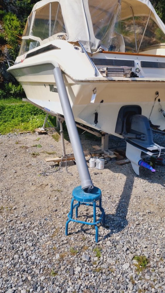

gnrk Svart 10.April.2016 Link til dette innlegget Svart 10.April.2016 Jeg hadde stor nytte av denne tråden når jeg uten å vite bedre løsnet fenderlisten min for å tette en liten lekkasje. Den ble overraskende nok for kort når den skulle på, og den var stiv som en pinne. Jeg så litt mørkt på det før jeg fant denne tråden. Jeg fant en litt annen løsning, som kanskje noen kan ha nytte av senere. Jeg tok en stump 75mm avløpsrør som jeg tettet i ene enden, og tredde inn på lista. Så kokte jeg opp vann og helte inn i røret, lot det stå i ca 5 minutter, helte av vannet og erstattet det med nytt, kokende vann i 5-10 minutter til. Lista ble myk og fin og lot seg overtale... Sitér dette innlegget Link to post

Petterøe Svart 11.April.2016 Link til dette innlegget Svart 11.April.2016 Takker så mye for en meget nyttig tråd. Mange gode ideer her! Jeg har kappet fenderlista i forbindelse med innstøping av hekk-port, men skulle gjerne dratt av fenderlista 2-3 meter på styrbord langside for å gjøre noen tetninger. Om jeg drar av lista 3 meter bakfra, vil den da henge fast videre fremover båten? Eller må den settes/klemmes fast slik at den ikke krymper fremover langs båten? ( Ser ut som den "henger fast" under O en i Nordan på bildet ditt gnrk). Sitér dette innlegget Link to post

gnrk Svart 12.April.2016 Link til dette innlegget Svart 12.April.2016 Ser ut som den "henger fast" under O en i Nordan på bildet ditt gnrk). Jeg gjorde ikke annet enn å løsne den der jeg skulle tette. Det virker ikke som den krymper der den fremdeles satt på, den var så stiv at den nok har god friksjon mot kanten. En snekkertvinge er uansett et godt forslag. Sitér dette innlegget Link to post

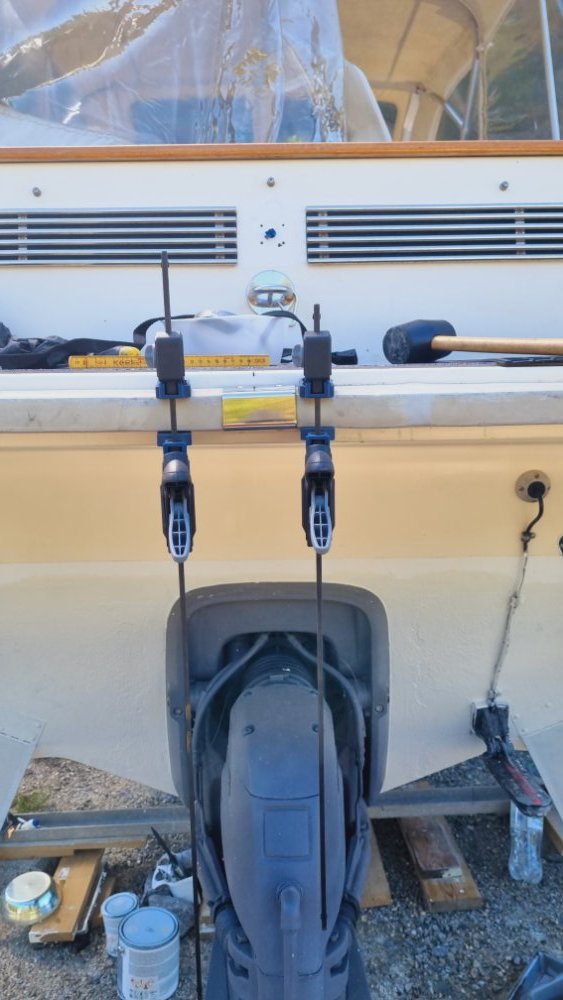

Torsen67 Svart 31.Mai Link til dette innlegget Svart 31.Mai For en genial tråd. Hadde klump i magen i natt da båten skal ut førstkommende mandag. Så fant jeg denne tråden. Helte vann med ca 90 grader i røret og lot det stå I 30 min. Konsistensen minnet meg da om et visst sexleketøy En kamerat dro i reima mens jeg banket på plass. Gjort på 2 min på hver side. Det som tok tid var å varme vannet på dårlig gassbluss. Nå er det bare å bore hull for boltene på skjøteblekket Sitér dette innlegget Link to post
