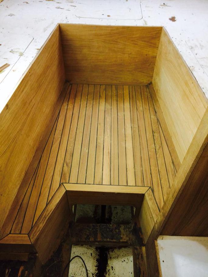

Bonanza_28 Svart 1.August.2016 Del på Facebook Svart 1.August.2016 Hei Onkel Lars. Som du ser på bilde eg la til so er eg endelig ferdig med sitteplassen ute på bakdekk. Grunnen til at skroget er tykkere er at skroget eg har vart brukt som form til den nye Bonanza skrogene og Norline 29 skrogene. Ja har ein gammel Cummins men det er en V504 V8 motor med PRM402 gir, Så tenker at det blir ny brukt motor iløpet av vinteren. Hadde 20-21 knops fart med 20x22 propell med 2600 rpm. Tenkte å få den opp til 2800 rpm med å gå ned eit 20x21 propell men turtallet var det samme og farten gikk ned til 16 knop. Maks turtall er 3300 rpm og lett drift skal være 3000 rpm. Men merker at båten ikkje kommer skikkeligt opp av sjøen. Ellers så funker den fint så får bare bruke den slik nå resten av denne regnfulle sommeren Sitér dette innlegget Link to post Share on other sites More sharing options...
